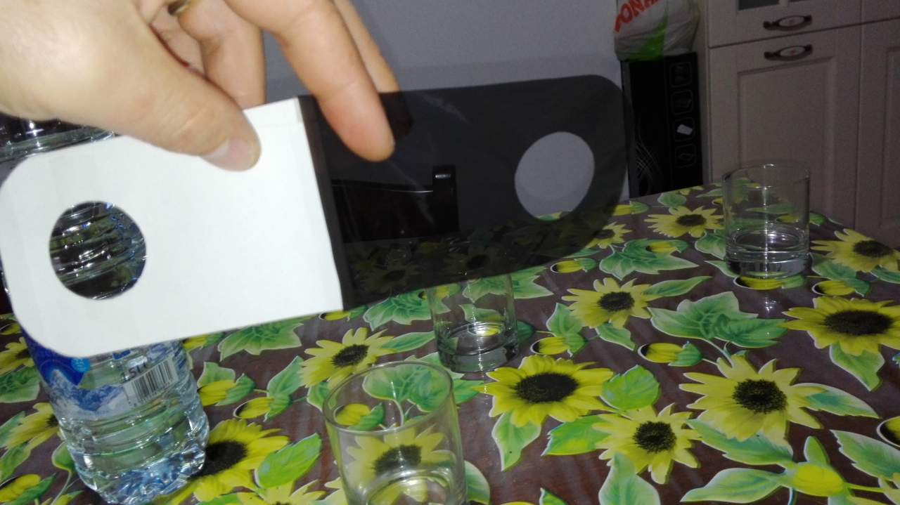

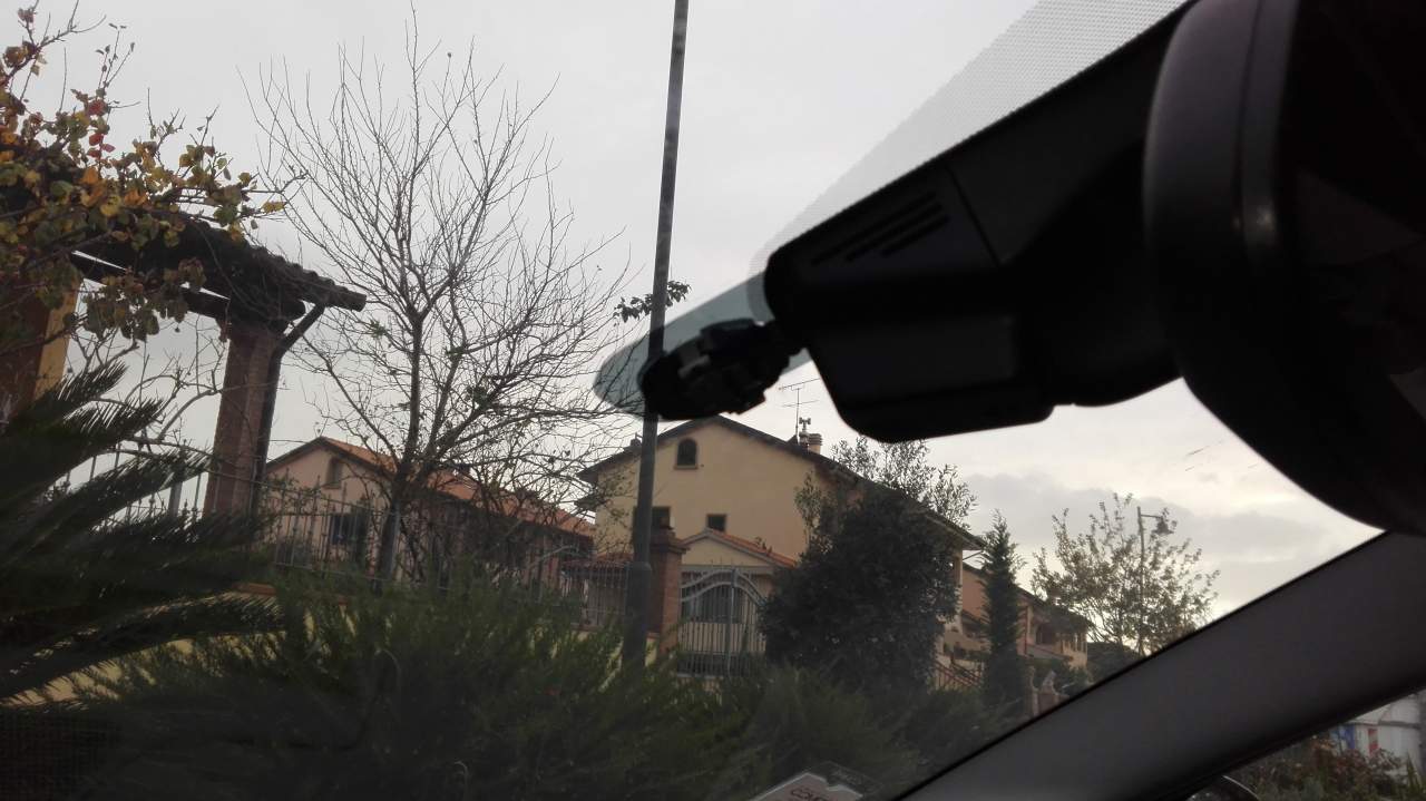

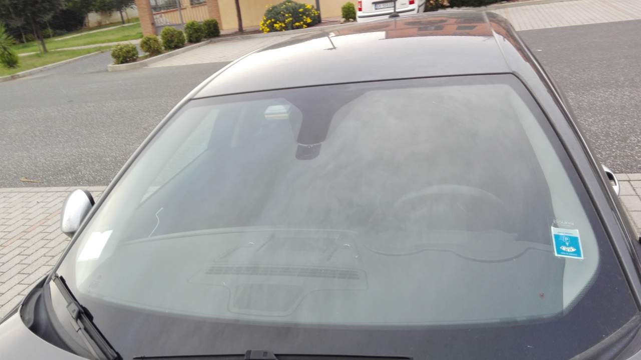

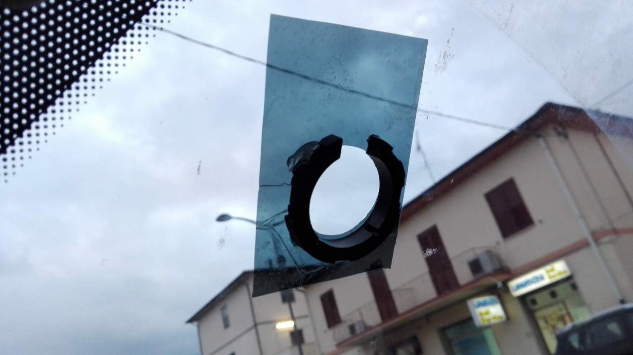

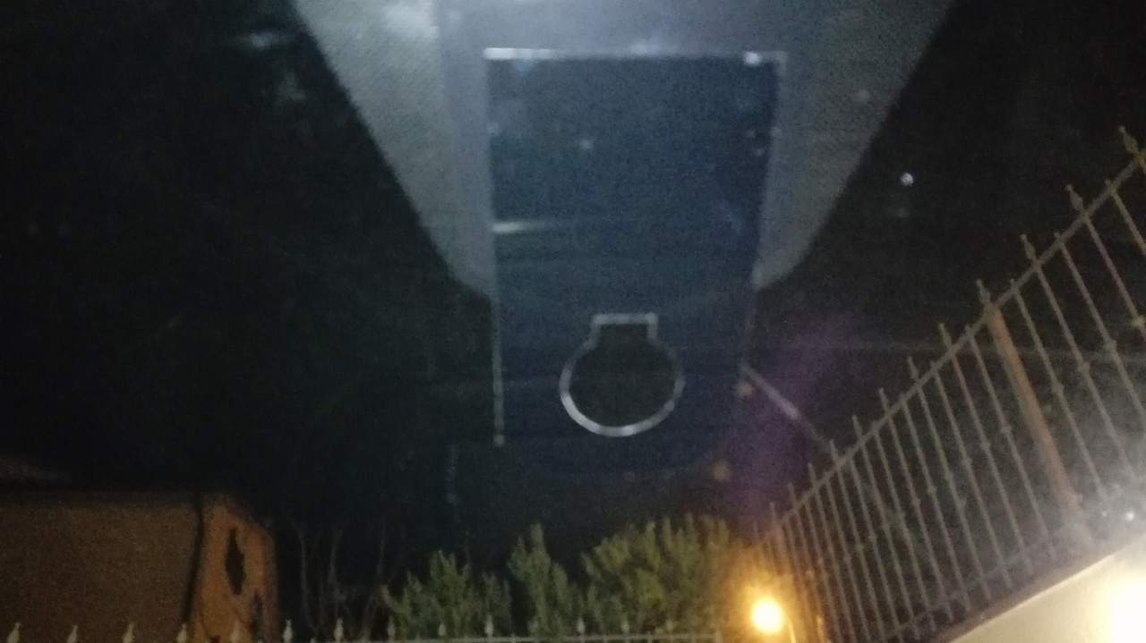

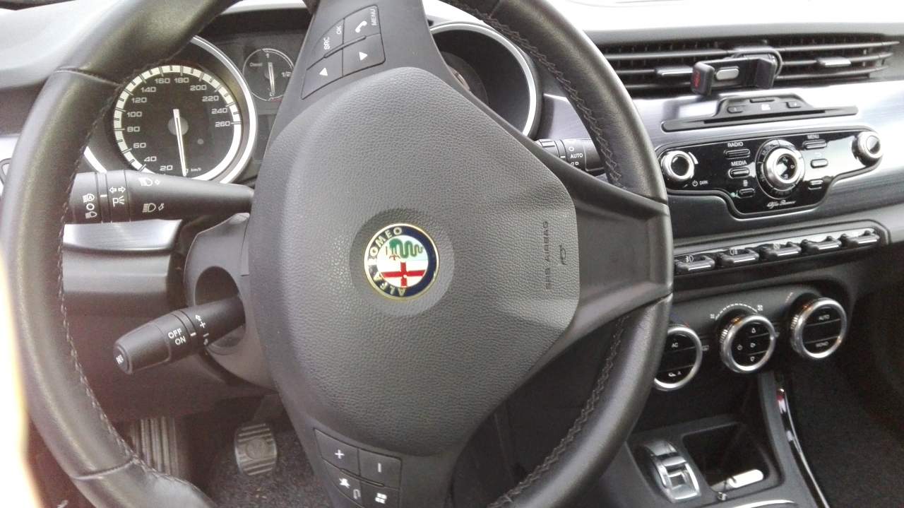

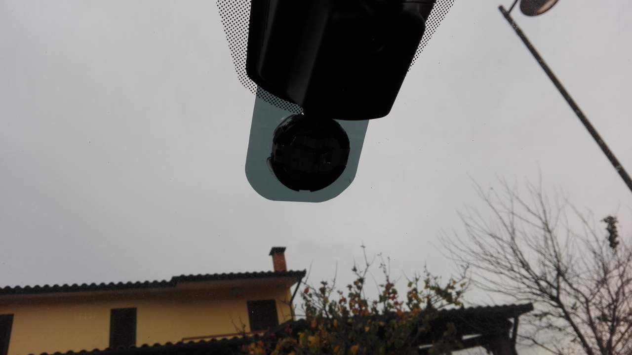

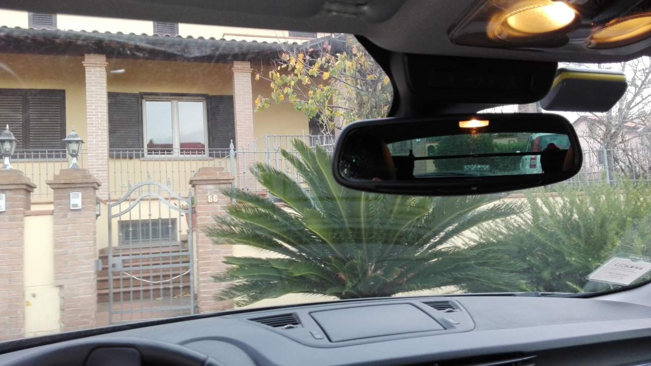

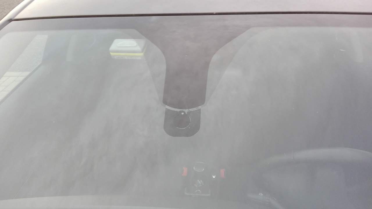

Salve...sto facendo questa guida per quelli che come me non hanno il sensore pioggia sulla giuly ma che non vogliono cambiare il vetro....molto semplice....basta procurarsi tutto l'occorrente:
1 sensore pioggia con cavetto che lo collega al sensore umidita e specchio eletrrocromico con portasensore e molletta per fissaggio
2 devioluci con funzione auto
3 un pezzo di pellicola nera per oscurare vetri
4 computer per allineamento proxy
5 pazienza....
Incominciano con controllare se nella macchina è presente lo spinotto a 8 fori ma solo 6 fili presente dietro lo specchio,sulla mia ho quello elettrocromico quindi è lo spinotto collegato a quello,nelle altre è dentro l'imperiale vicino la plafoniera,se fate come me in disfattura ho preso tutto lo specchio con relativi sensori a lui connesso il gioco è semplice Levi il tuo e metti l'alto,altrimenti basta collegare i fili (ora non ricordo i colori ma se avete bisogno Vi dico tutto),ritagliate un pezzo di pellicola della grandezza di uno smartphone da 5 pollici per intendersi facendo il foro per il sensore pioggia e bagnando il vetro dall'interno centrate la pellicola alla parte nera del vetro dietro lo specchi fatela scorrere verso il basso fino a far rimanere tutto il foro dove va il sensore nella parte trasparente del vetro...con un righello fate uscire l'acqua rimasta dietro la pellicola in modo da non farci rimanere bolle d'aria fra pellicola e vetro...aspettate una mezz'ora poi incollate il portasensore alla pellicola con del normalissimo silicone tenendolo centrato al foro con scotch...il giorno dopo rimuovere lo scotch e se avete fatto un buon lavoro potete tranquillamente tirare il portasensore e vedrete che non si muoverà di mezzo millimetro..montate sensore pioggia,(io il gel me lo sono fatto mettere da un carrozziere),collegate gli spinotti e rimontate lo specchio....parte difficile:montare devioluci....bucare stezo per rimuovere l'airbag i segni che restano sono microscopici tranquilli...smontare sterzo plastiche e devioluci,mettere quello con auto rimontare tutto e allineamento proxy.... Il tutto 2 ore di lavoro in più manch...risultato ottimo...poi giudicate voi...io ne sono contento perché funziona alla perfezione
#2
Re: guida installazione sensore pioggia/crepuscolare
uploadfromtaptalk1448118577257.jpguploadfromtaptalk1448118625305.jpguploadfromtaptalk1448118885996.jpguploadfromtaptalk1448118928840.jpguploadfromtaptalk1448118982240.jpguploadfromtaptalk1448119042672.jpguploadfromtaptalk1448119213002.jpguploadfromtaptalk1448119404205.jpg]uploadfromtaptalk1448118688300.jpguploadfromtaptalk1448118788154.jpg

Il tutto con cifre ragionevoli specchio con sensori e deviò in disfattura 60 euri,gel per sensore 15 euro,pellicola gratis perché è un ritaglio che mi son fatto dare da un installatore di pellicole,silicone 4 euro anche se del tubo ne usate pochissimo...allineamento proxy fatevi fare qualche preventivo....o se conoscete qualcuno con multiecuscan va benissimo.....
