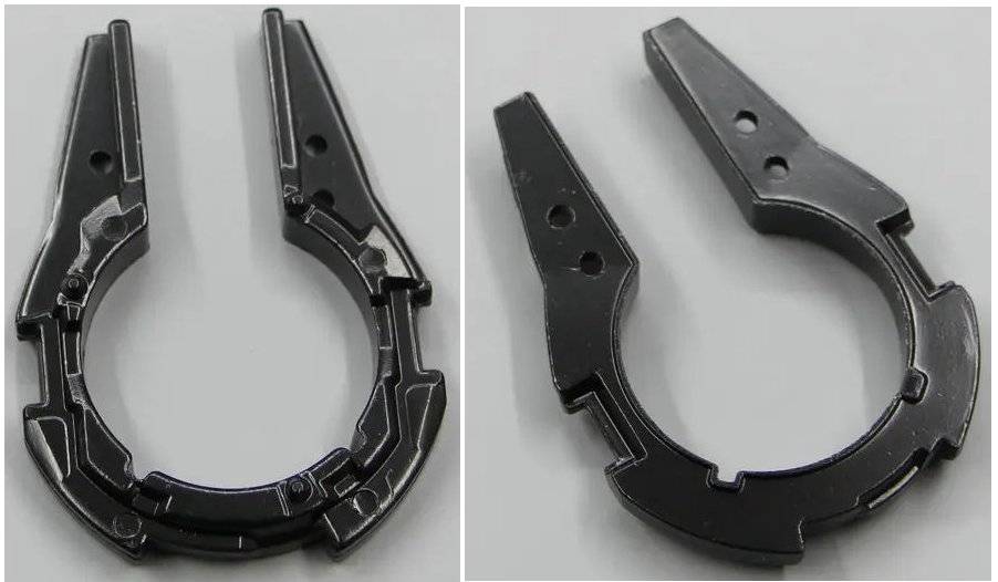

Ciao a tutti mi sto cimentando anch'io ad installare automatismo pioggia/crepuscolare.
Cambiato il devioluci trovato il sensore con relativo gancio e ho trovato anche il supporto sensore + gel su Aliexpress, venduto per vw ma dato che il sensore è uguale preso e appena arriva vi aggiorno sul montaggio. Intanto grazie per le info in questa discussione.
    43.6 KB · Visualizzazioni: 128

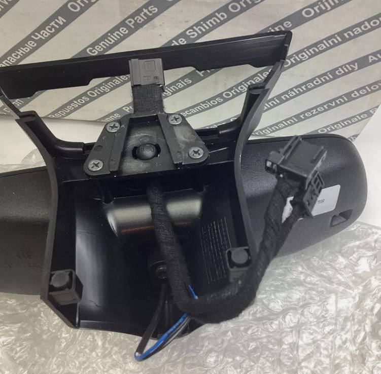

ragazzi questo specchietto permette il collegamento del sensore pioggia/crepuscolare? grazie
    64 KB · Visualizzazioni: 108

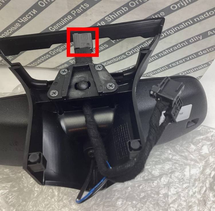

In quel connettore Pin7 +12v - Pin 8 Massa - Pin 3 contatto per sensore pioggia/crepuscolare. Se hai il pin 3 il connettore è completo.
    64.6 KB · Visualizzazioni: 95
Reazioni: EmiC
@spiderman58 ciao io sulla mito non ho ne il pin 6 ne il pin 3 il pin 6 dovrebbe essere per lo spegnimento dello specchio retrovisone quando si mette la retromarcia ma il pin 3 che mi manca per il sensore da dove lo collego? Qualcuno ha degli schemi da poter studiare?
