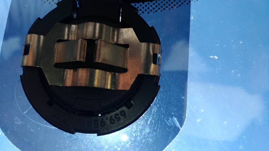

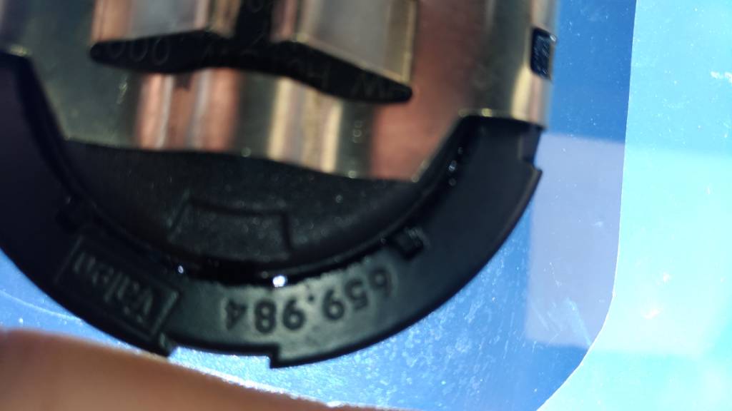

Ottima guida, anche io vorrei fare questo upgrade e ho un paio di domande: la pellicola oscurante che hai ritagliato a cosa serve esattamente oltre ad oscurare i vetri? Se non la metto cambia qualcosa? Inoltre hai mai pensato di rivolgerti per esempio ad una ditta che realizza cristalli e farti fare un foro dietro lo specchietto in modo tale da montare tutto internamente proprio come di serie?
