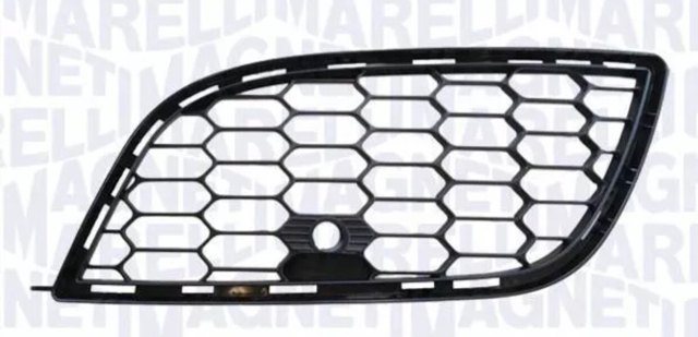

ragazzi ho preso i sensori sia posteriori che amteriori..ora il problema è: per quanto riguarda i 2 sensori anteriori l alfa li monta sulla gliglia del paraurti ...per intenderci questa
esiste un alternativa? o questa e l unica soluzione? ovvero cambiare tutta la griglia sia dx che sx?
