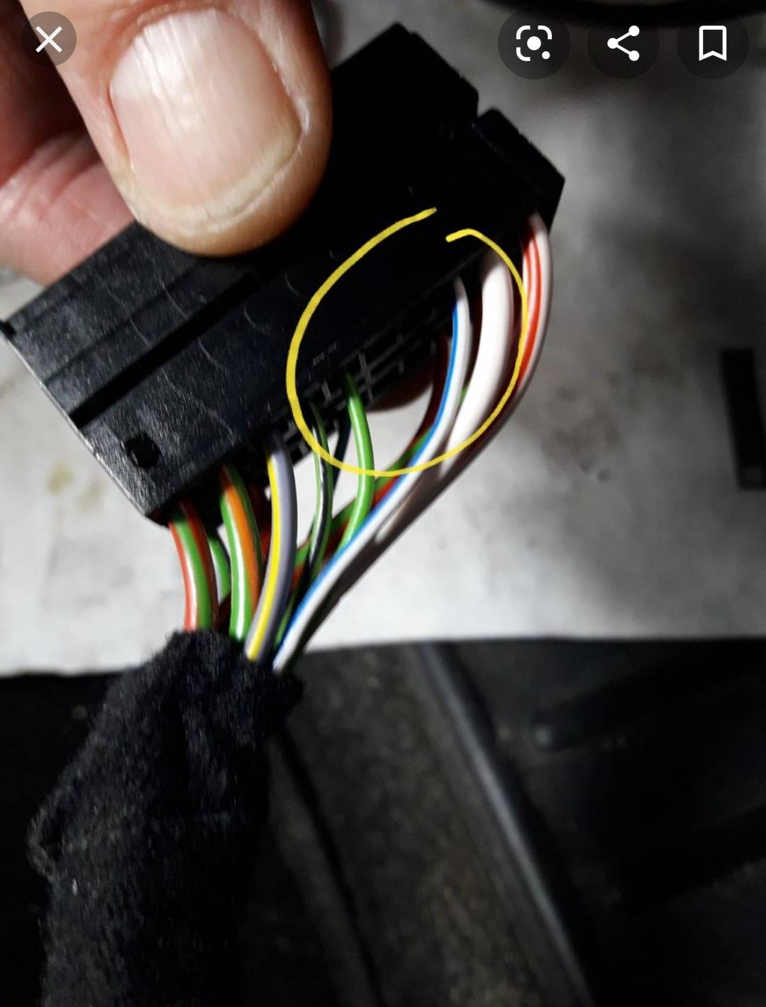

Come già chiaramente esplicitato da spiderman58 il BC NON ha una presa specifica tante quante ogni eventuale optional non installato in origine, bensì in un determinato posto libero di uno dei connettori già connessi al bc va inserito il Pin del cablaggio xy (sensori ecc. ecc.) e poi seguire la già citata procedura di attivazione. Vedi foto a puro titolo esemplificativo.
