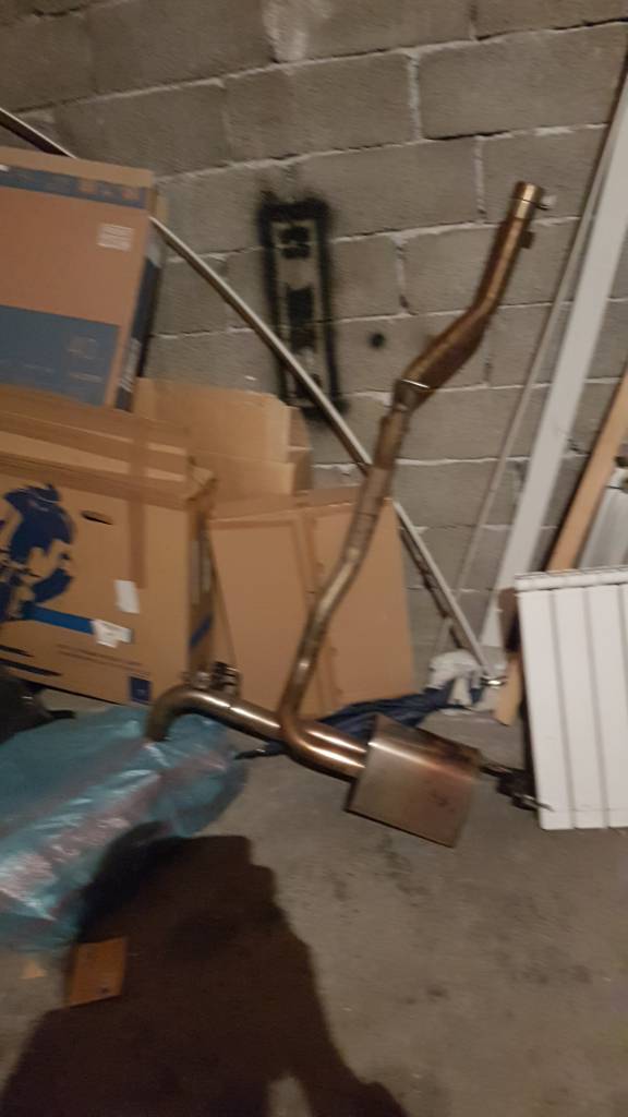

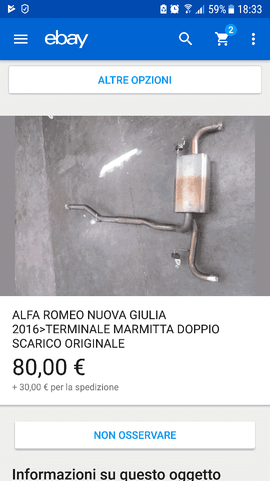

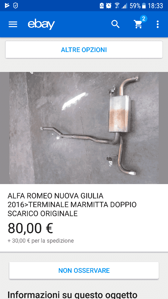

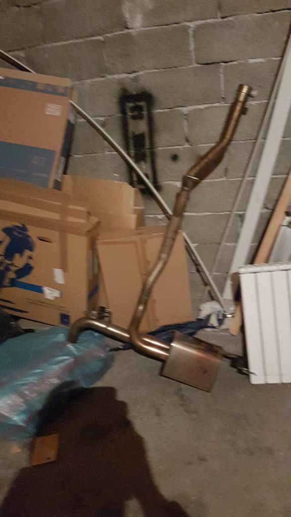

a pochi giorni dalla modifica mi é capitata un offerta irripetibile su ebay.... silenziatore della 180 cv in ottime condizioni a 80 euro + spedizione ..... preso al volo... ora renderò lo scarico destro reale al 100%.
eccolo

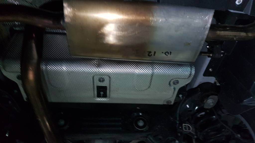

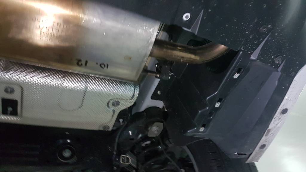

qua potete notare la differenza...... secondo voi cosa comporta ai fini del funzionamento?
