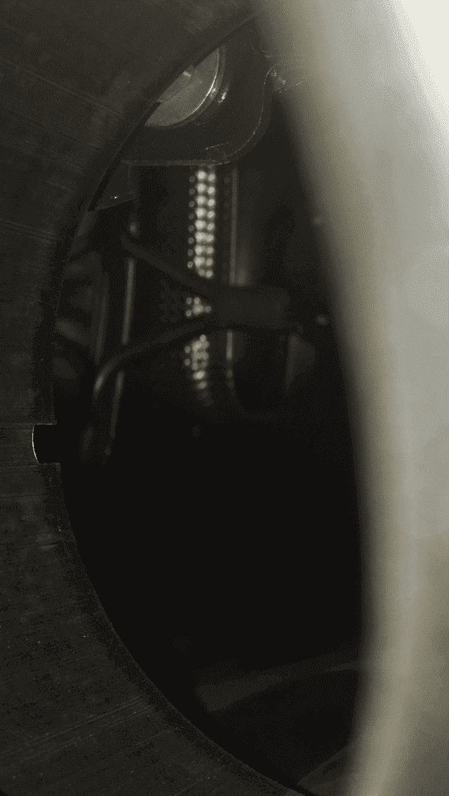

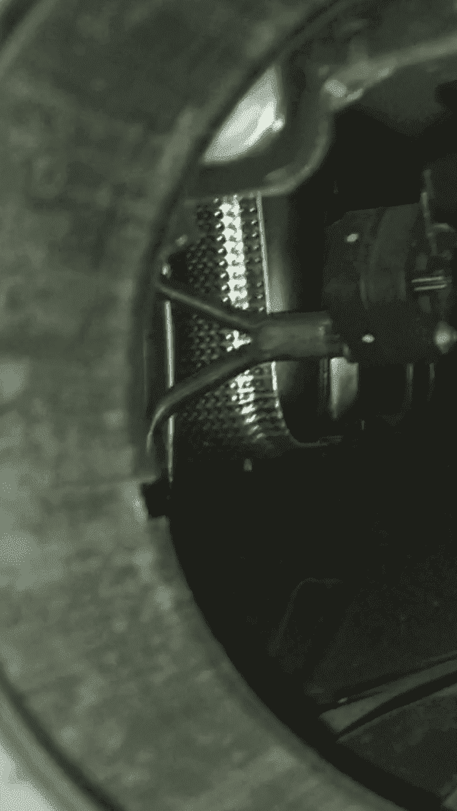

Poiché sotto è tutto chiuso, ho fatto la foto attraverso lo scarico ancora libero. Però si vede bene dove arriva il silenziatore

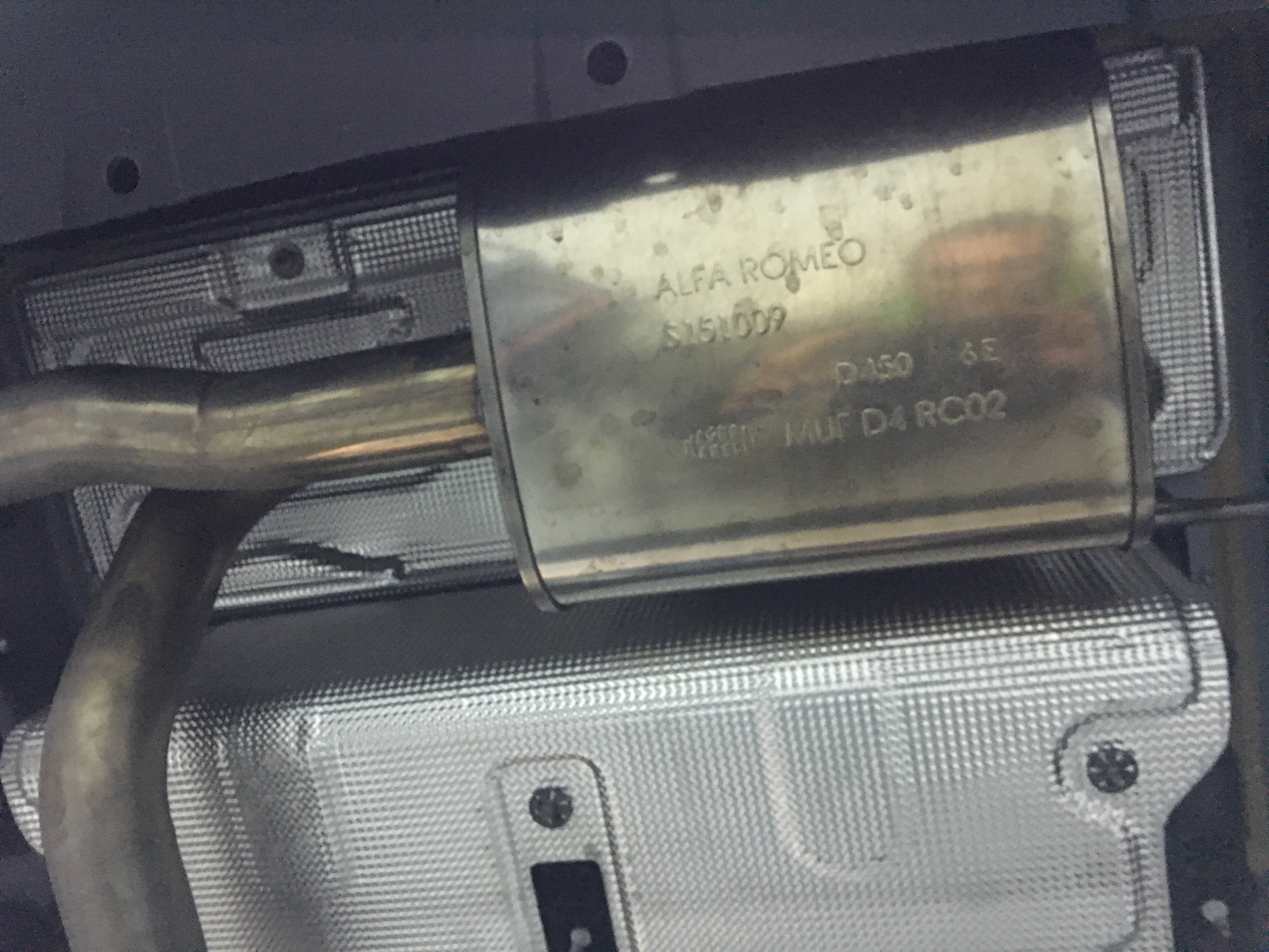

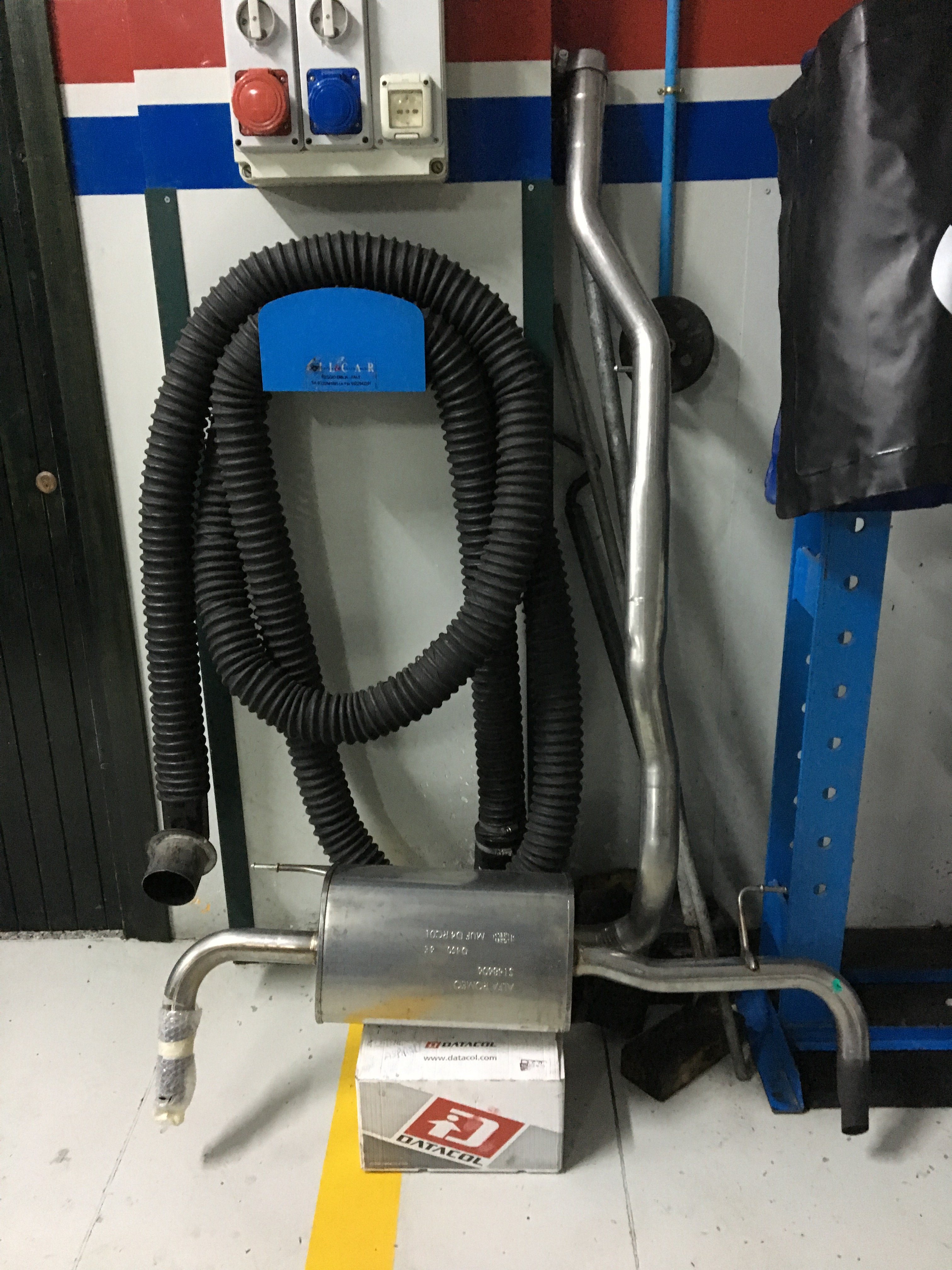

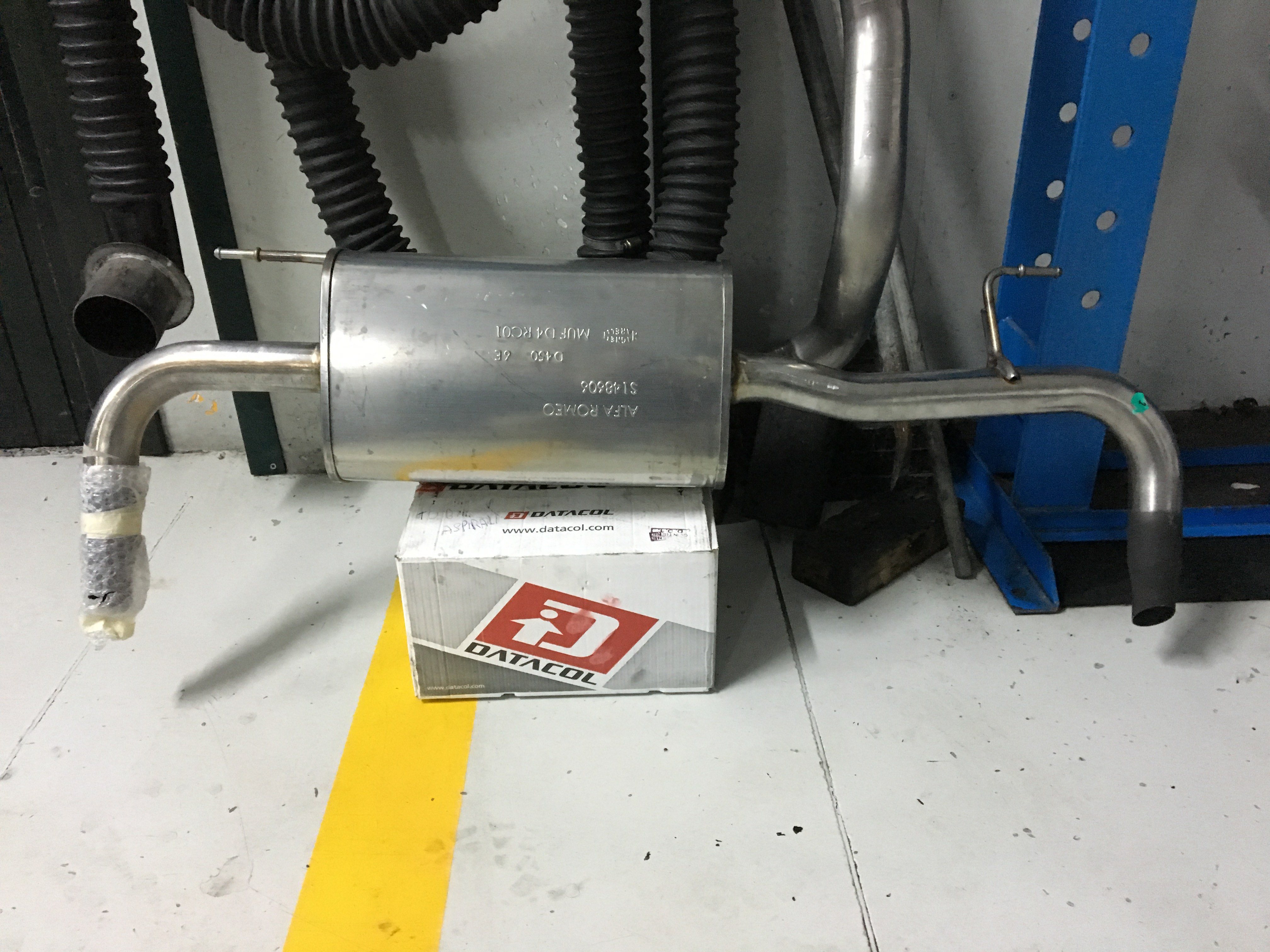

Ho montato il silenziatore doppio scarico abbastanza semplice e montaggio perfetto

#158
il mono è come il mio..... sono sempre più convinto che il mio doppio e uno scarico prototipico pre serie (rimosso da qualche muletto) infatti le mie saldature sono piuttosto grezze e le giunzioni del silenziatore non sono ripiegate ma saldate a mano (Comunque fatte a regola d'arte)..... poi a laser è inciso il codice modello 952, il codice disegno di progetto ed altri codici....
