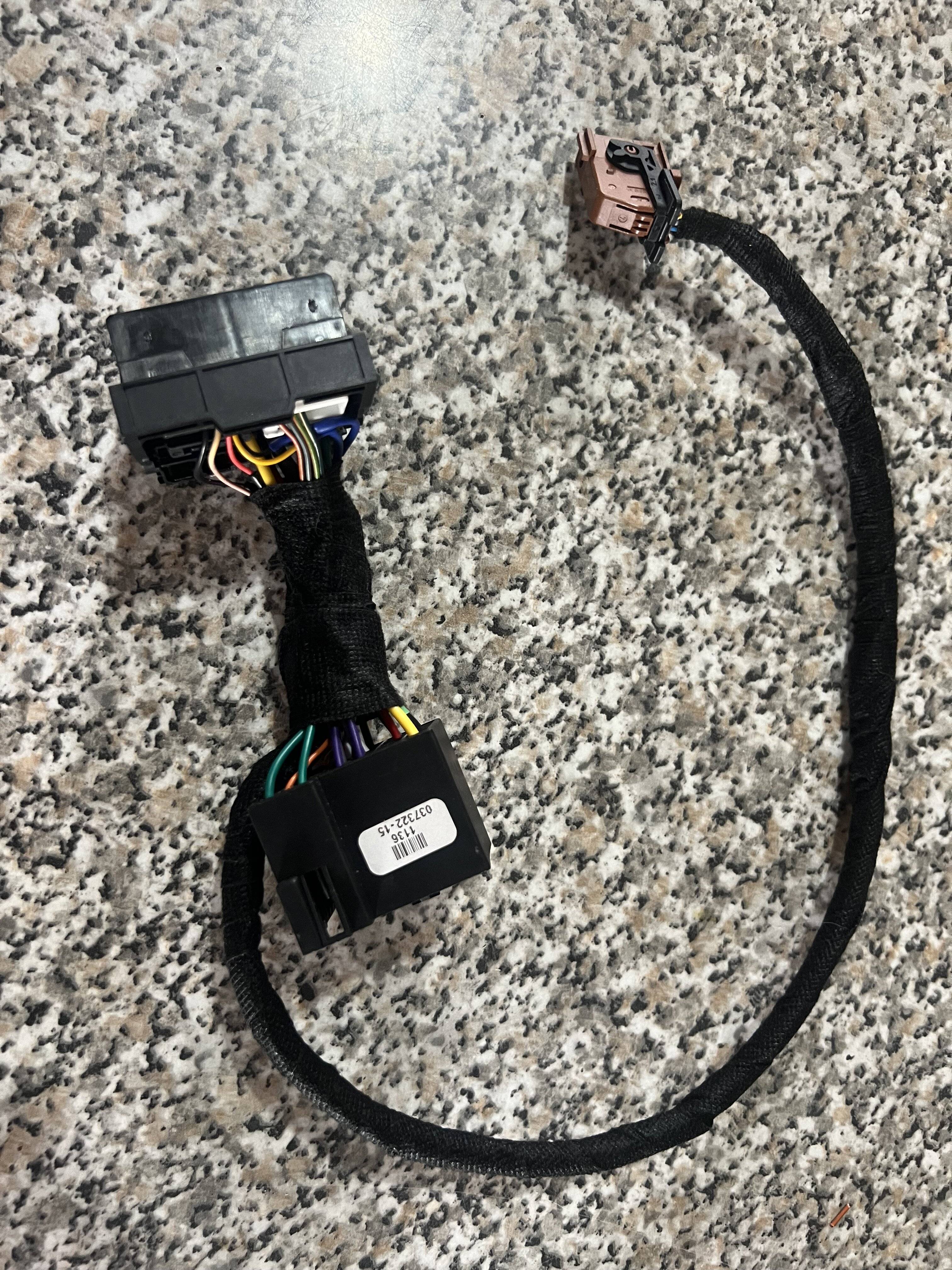

Salve per chi fosse interessato produco cavi artigianali per passaggio da autoradio a radionav Giulietta ( whatsapp 3336663488)
