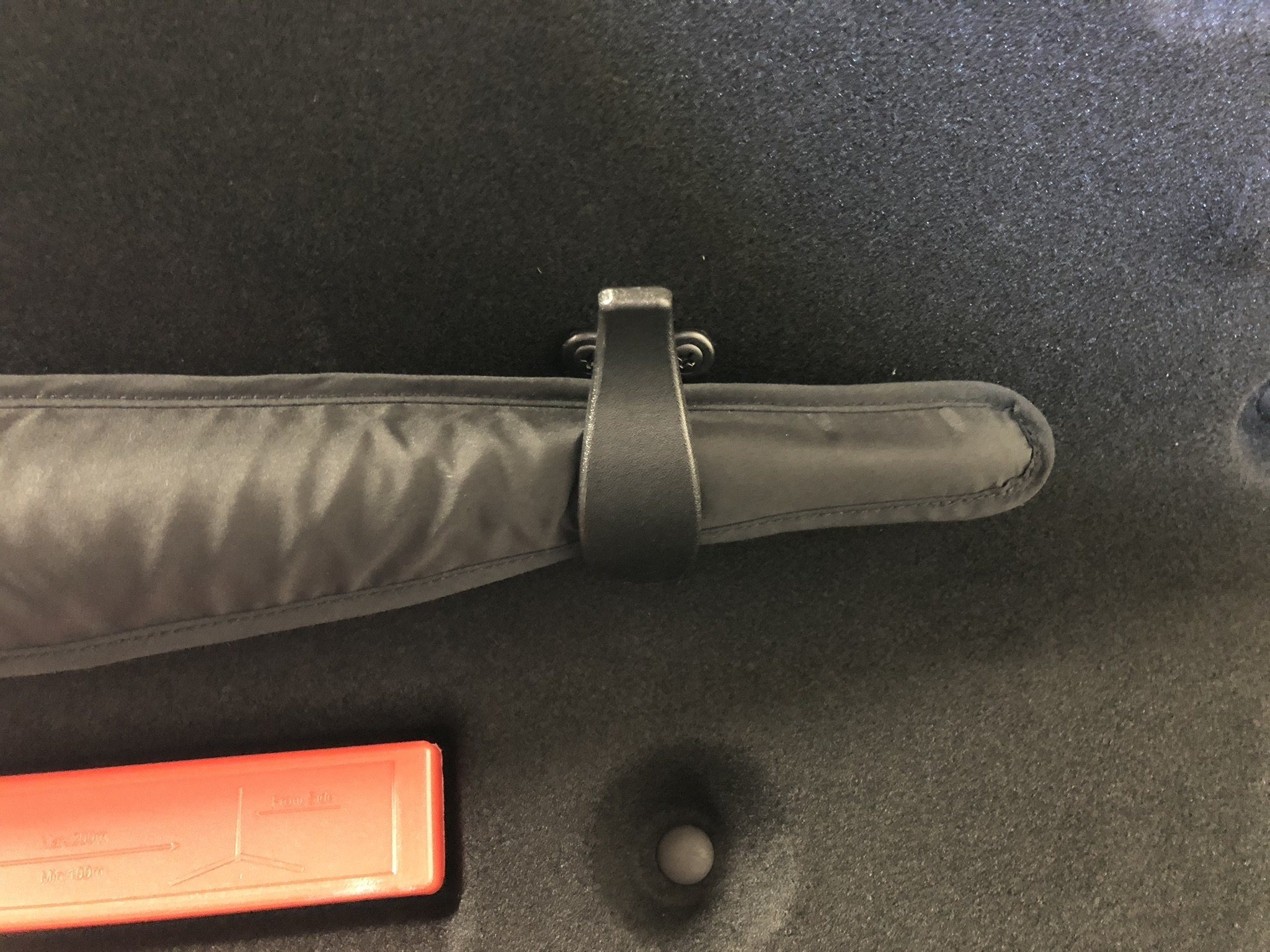

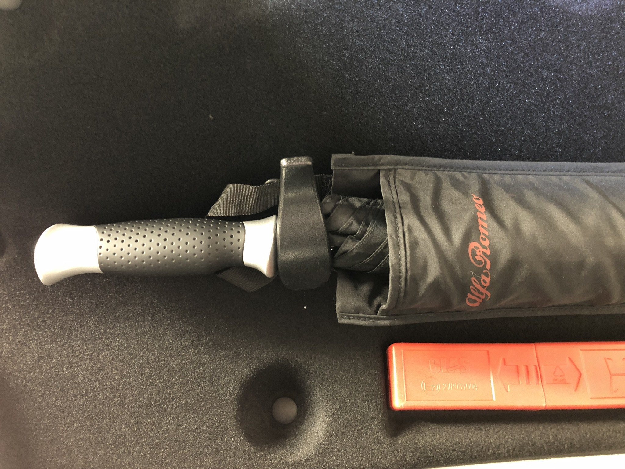

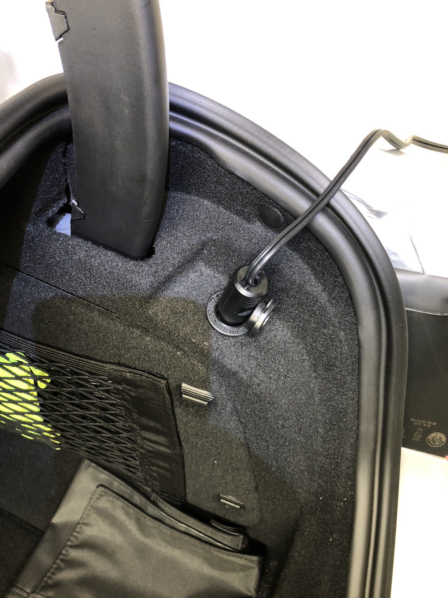

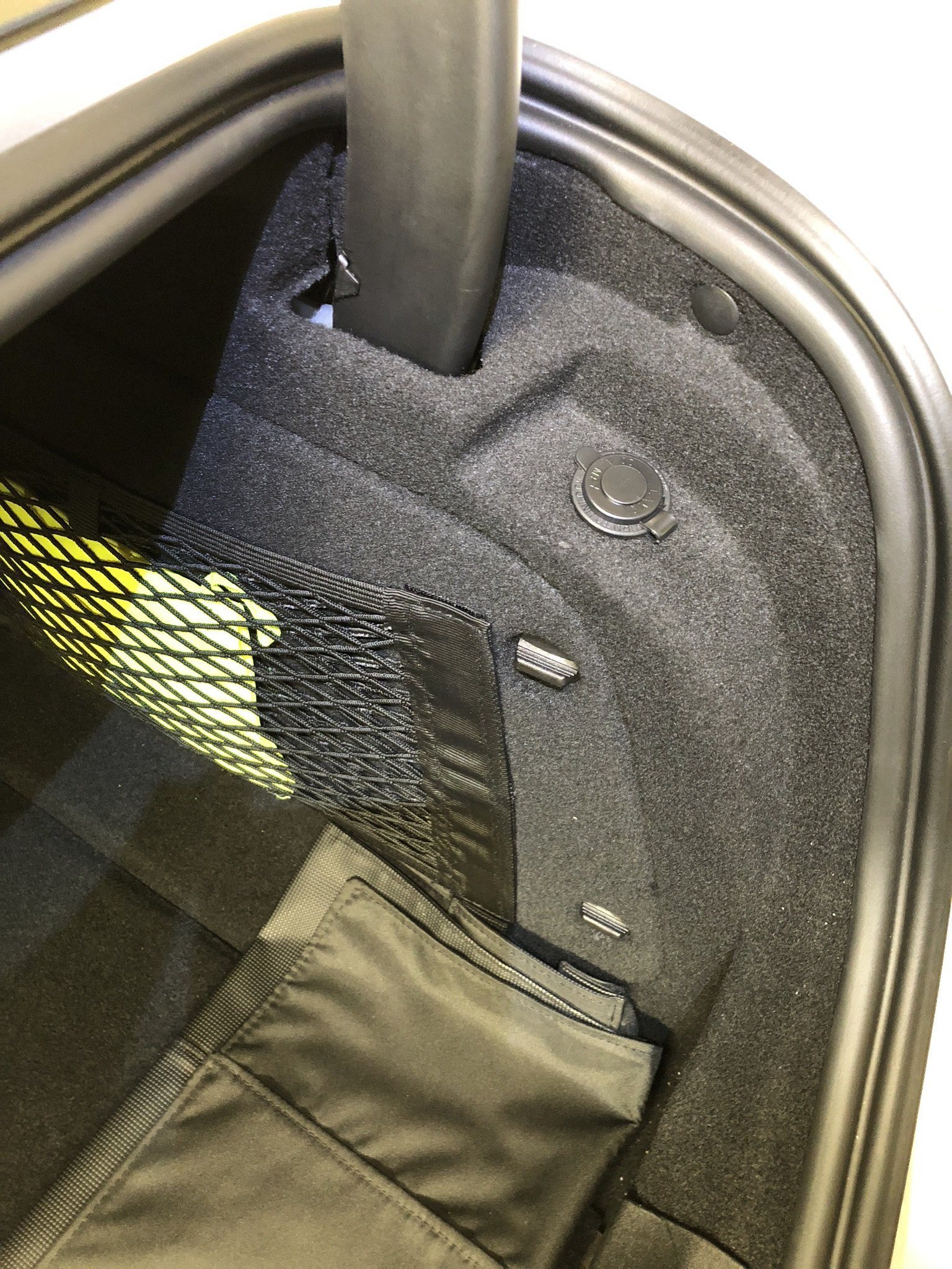

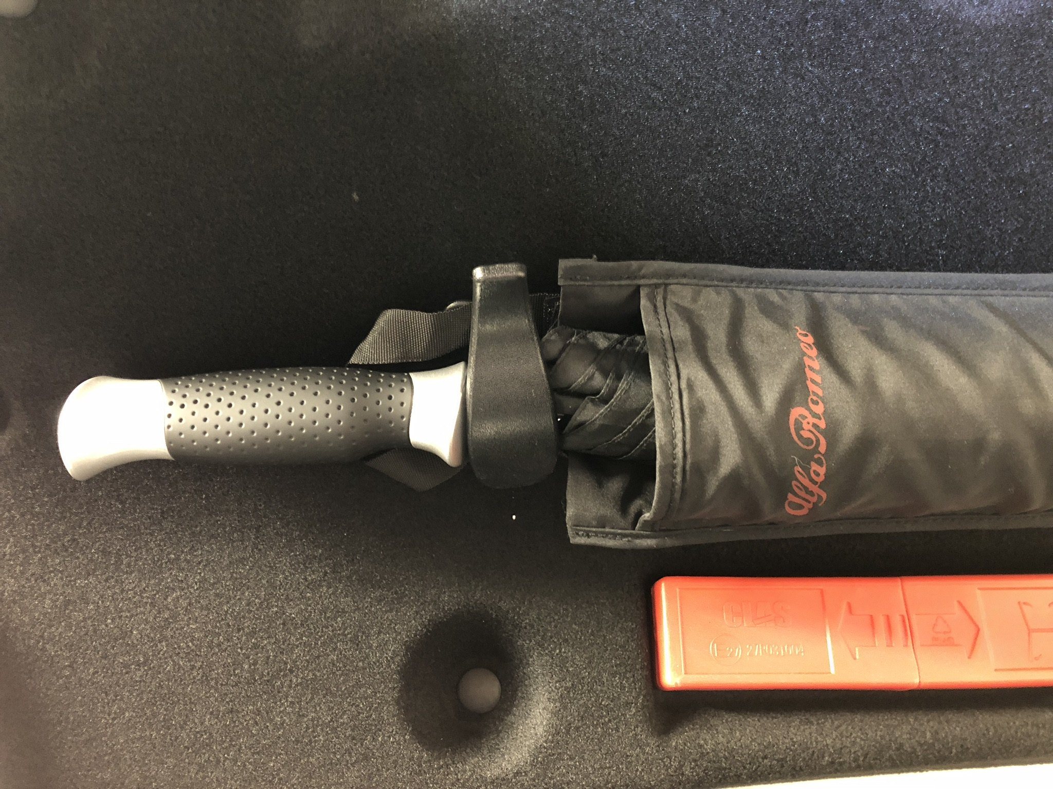

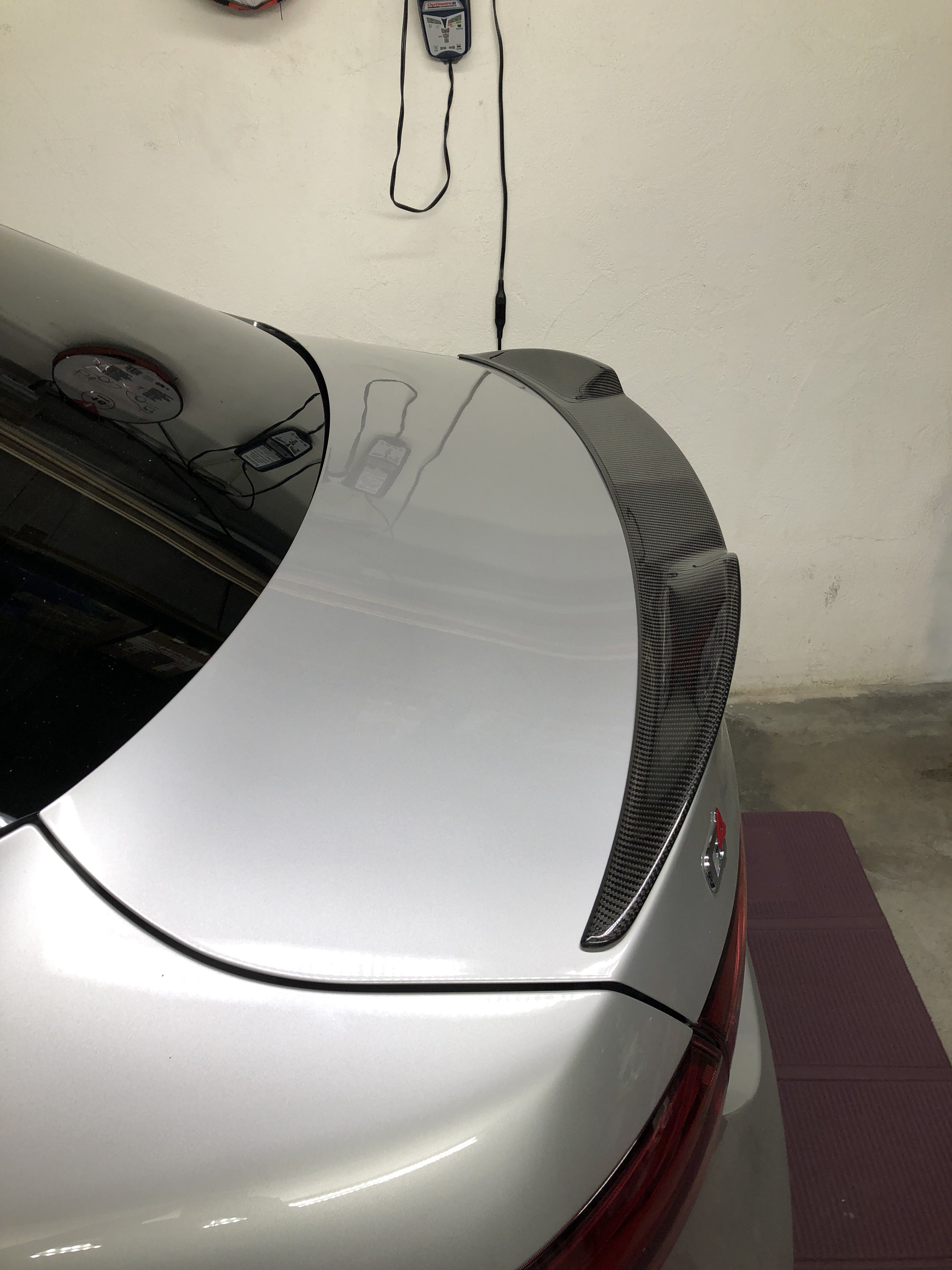

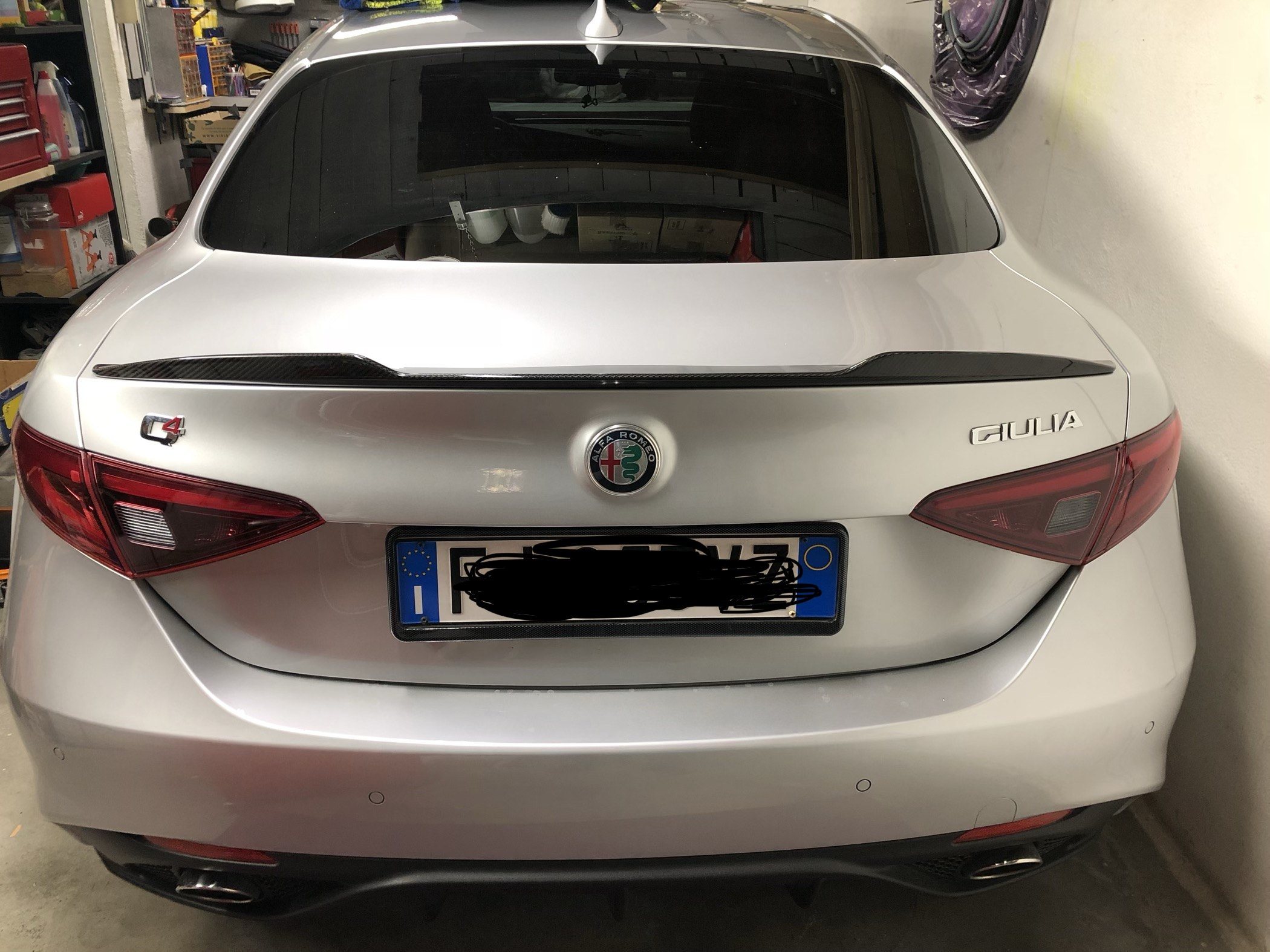

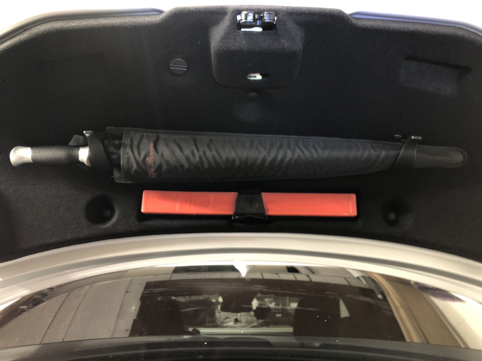

Ciao oggi mi sono dato da fare e ho montato:
Presa di corrente nel bagagliaio (la uso anche per collegare il mantenitore di carica)
Porta ombrello sotto il portellone;
E per non far mancare niente spoiler originale in carbonio.
Visualizza allegato 162510 Visualizza allegato 162511 Visualizza allegato 162512 Visualizza allegato 162513 Visualizza allegato 162514 Visualizza allegato 162515 Visualizza allegato 162516 Ciao oggi mi sono dato da fare e ho montato:

Bellissimo lavoro....hai per caso i codici sia del portaombrelli e della presa accendisigari?
O almeno sapere dove sono state acquistate?

Spettacolo complimenti lo spoiler sta da dio è l’idea del porta ombrelli da dieci mi sa che anche io opto all’acquisto
Reazioni: dav65

P.s. non sapevo di mantenitori di carica che si possono attaccare all'accendisigari....io ne ho uno con morsetti da collegare direttamente alla batteria che però fa anche da carica batteria
Come la corrente "esce" può anche entrare... funziona a condizione che l'accendisigari sia collegato ad un positivo che sia sempre in tensione, quello dell'abitacolo se "sottochiave" non funziona.
Per il mantenitore è consigliabile derivare l'accendisigari direttamente dalla batteria interponendo idoneo fusibile....
