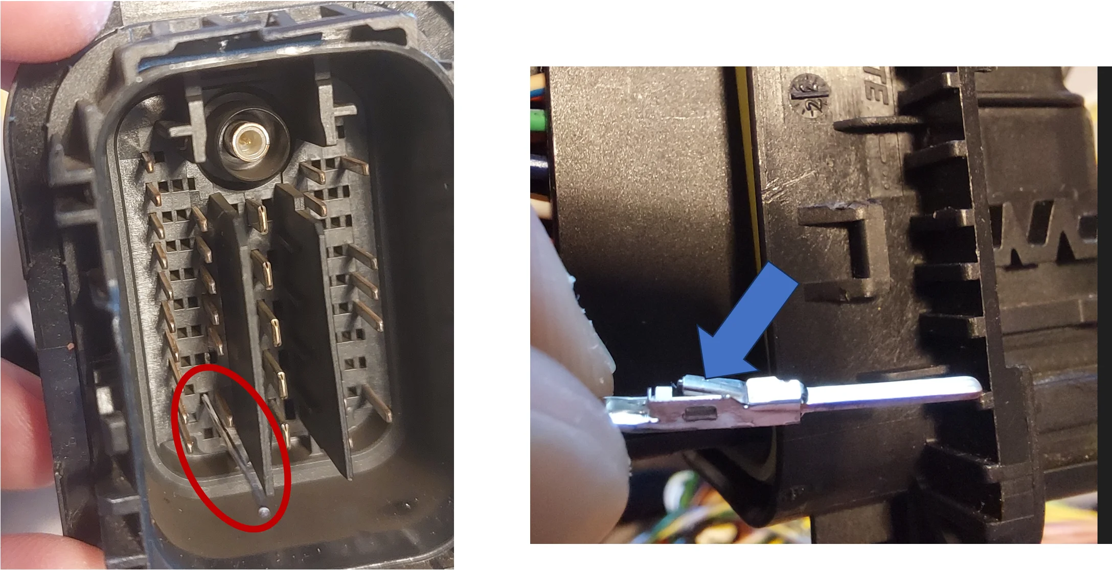

Abbiamo il controllo della memoria del sedile del conducente, che si trova sul pannello della portiera.
Ho confrontato il cablaggio e ho notato che mancavano due fili dal cablaggio della portiera (evidenziati in rosso). Ho quindi voluto verificare se fossero presenti tra la portiera (connettore XY001A) e il Body Module Control (sotto il volante). Ho quindi staccato il tubo flessibile sul lato cerniera della portiera e ho notato che i due fili andavano effettivamente all'auto. Quindi gli unici fili mancanti erano quelli nella portiera.
Quindi li ho aggiunti. Sono riuscito ad acquistare un cablaggio Tonale per 40 € per ottenere due fili della lunghezza giusta, con i terminali corretti già crimpati. Di seguito troverete le istruzioni per rimuovere i cavi (gli stessi passaggi saranno necessari per inserire i due cavi nei connettori dell'auto):

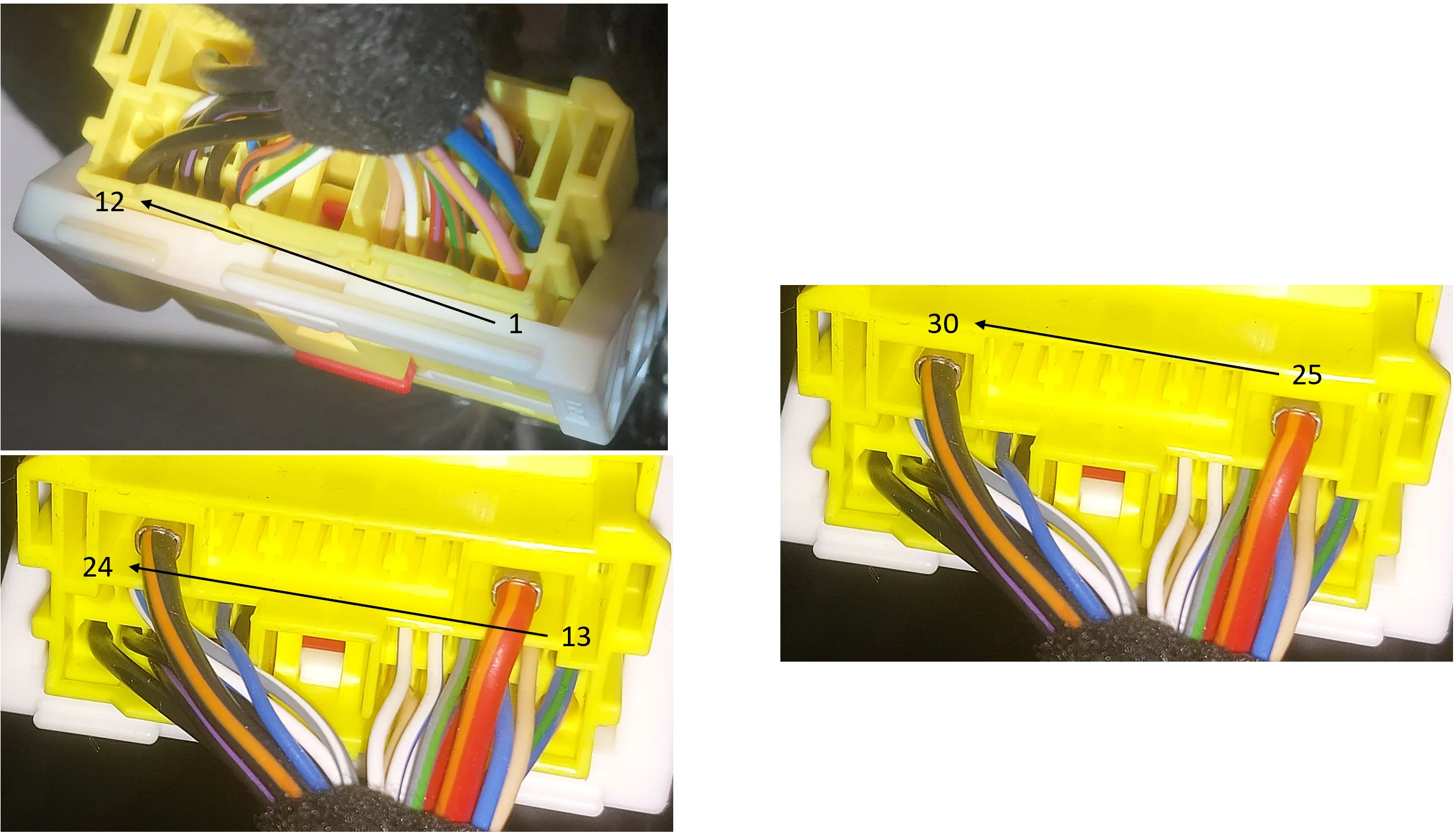

Posto di guida:
Questo è il connettore XY401A. Richiede i pin 1, 3, 4, 5, 6, 7, 8, 9, 10, 11, 12, 13, 14, 15, 16, 17, 18, 19, 20, 22, 23, 25 e 30.
Visualizza allegato 297358
Sedile passeggero:
Questo è il connettore XY400A. Sono richiesti i pin 1, 3, 4, 6, 7, 8, 10, 11, 12, 14, 15, 16, 17, 18, 19, 20, 25 e 30.
Visualizza allegato 297359

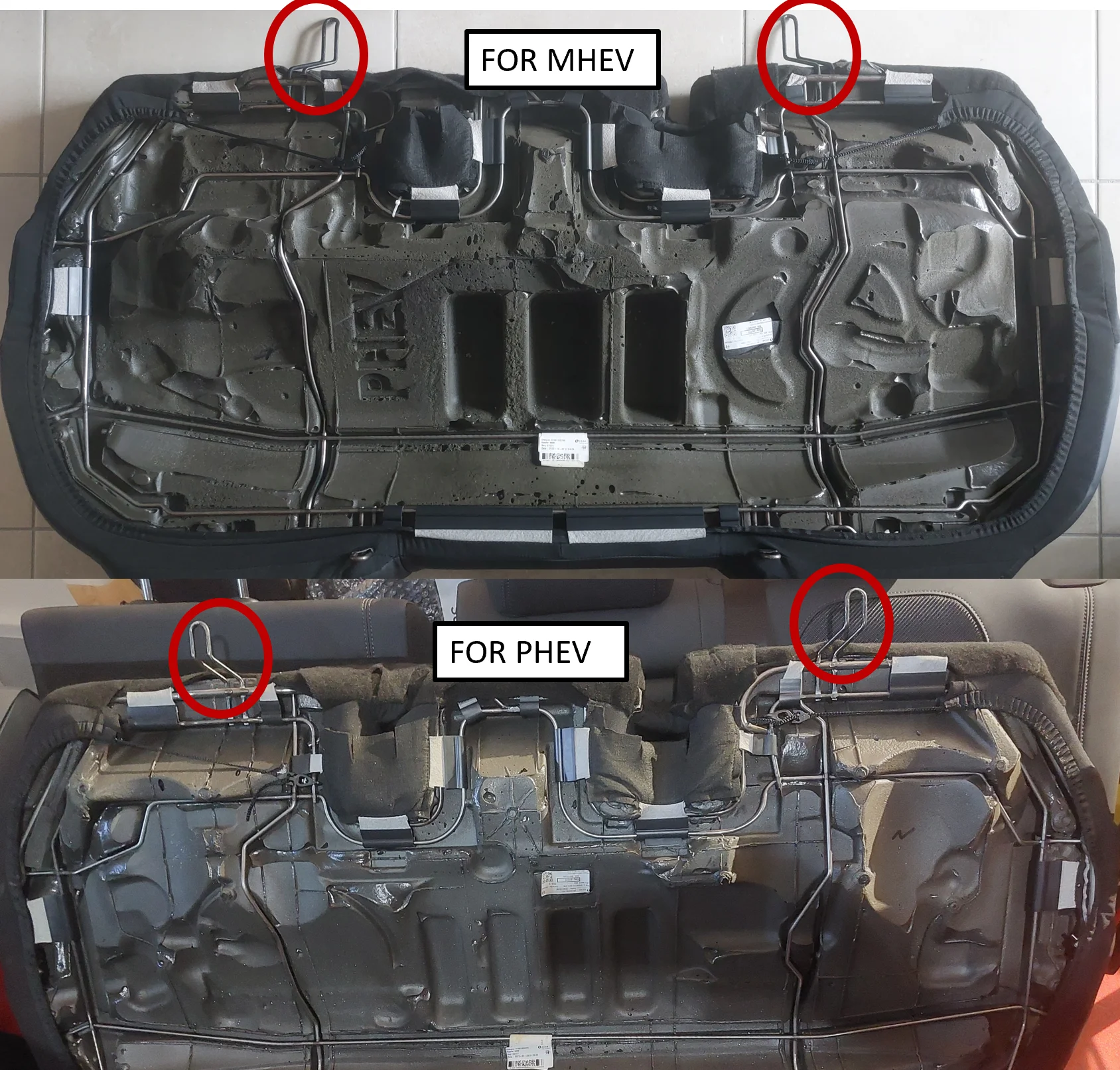

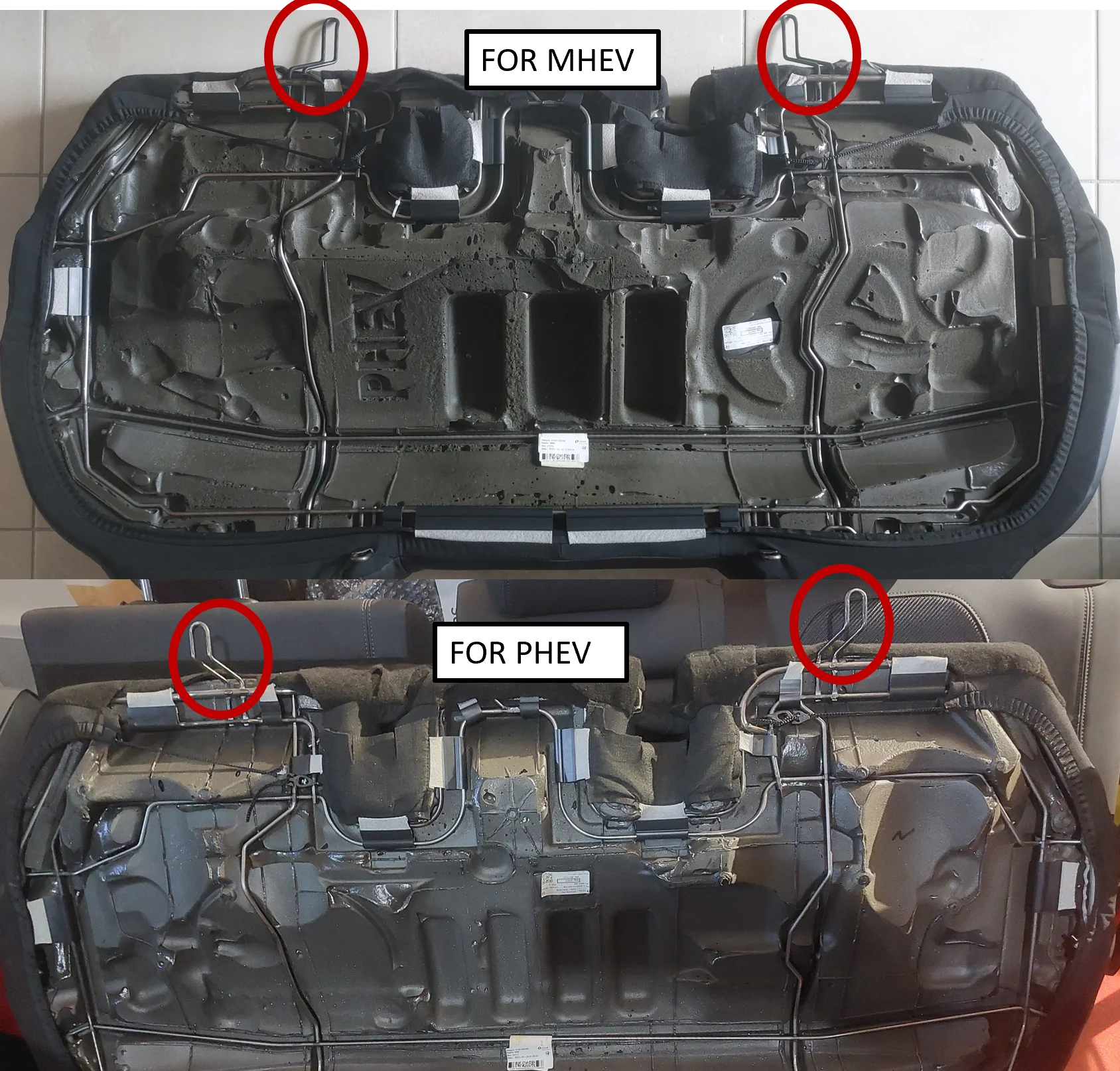

Sedile posteriore
Prima brutta sorpresa: il mio nuovo sedile posteriore proviene da una Tonale PHEV e gli attacchi posteriori sono diversi (in rosso)! Probabilmente a causa della presenza della batteria.
Quindi ho dovuto sostituire il collegamento tra i due sedili. Bisogna rimuovere tutte le clip dal rivestimento e tagliare alcune clip metalliche che tengono insieme il collegamento e la schiuma. Il tutto è abbastanza facile da reinstallare: ho sostituito le clip metalliche con clip di plastica.
Visualizza allegato 297360
Nessun problema particolare per gli schienali dei sedili.

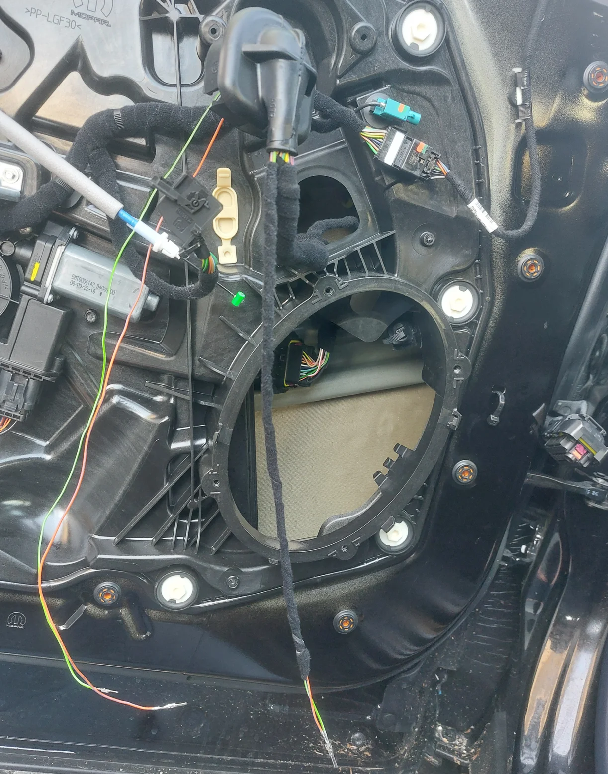

Portiera del conducente

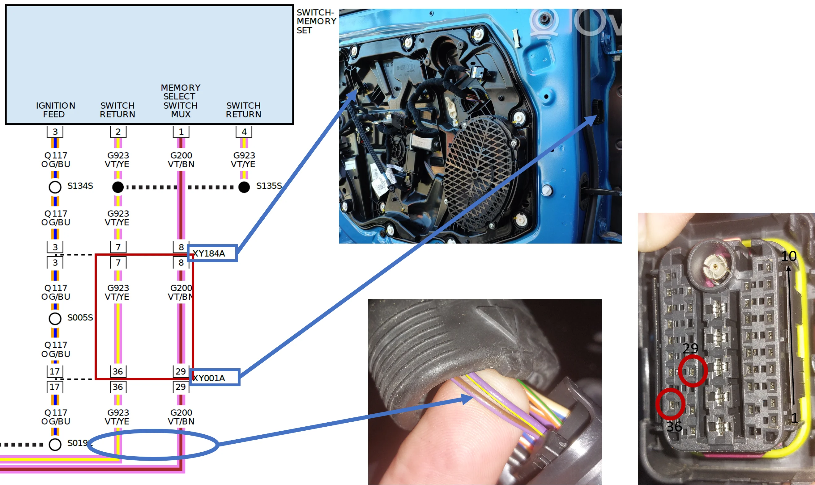

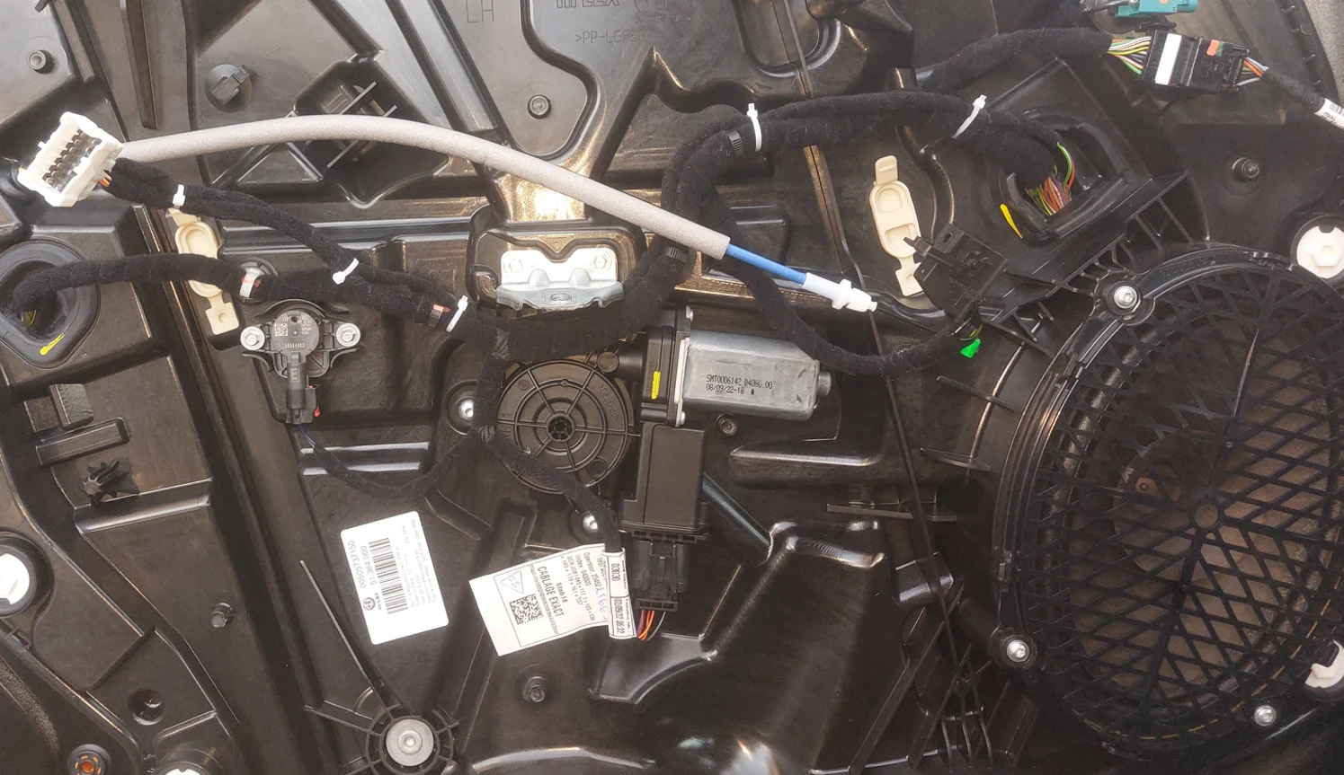

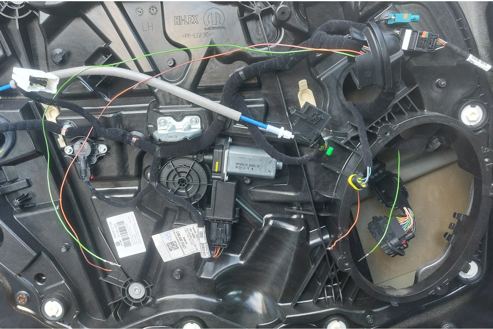

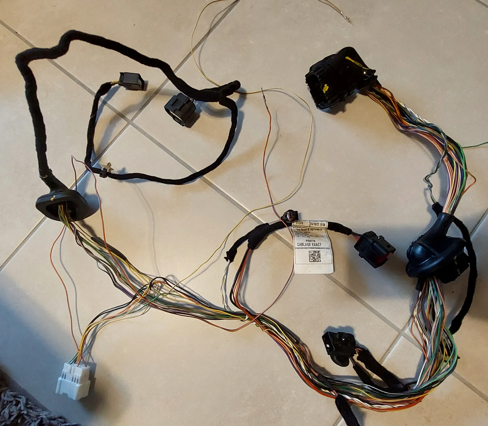

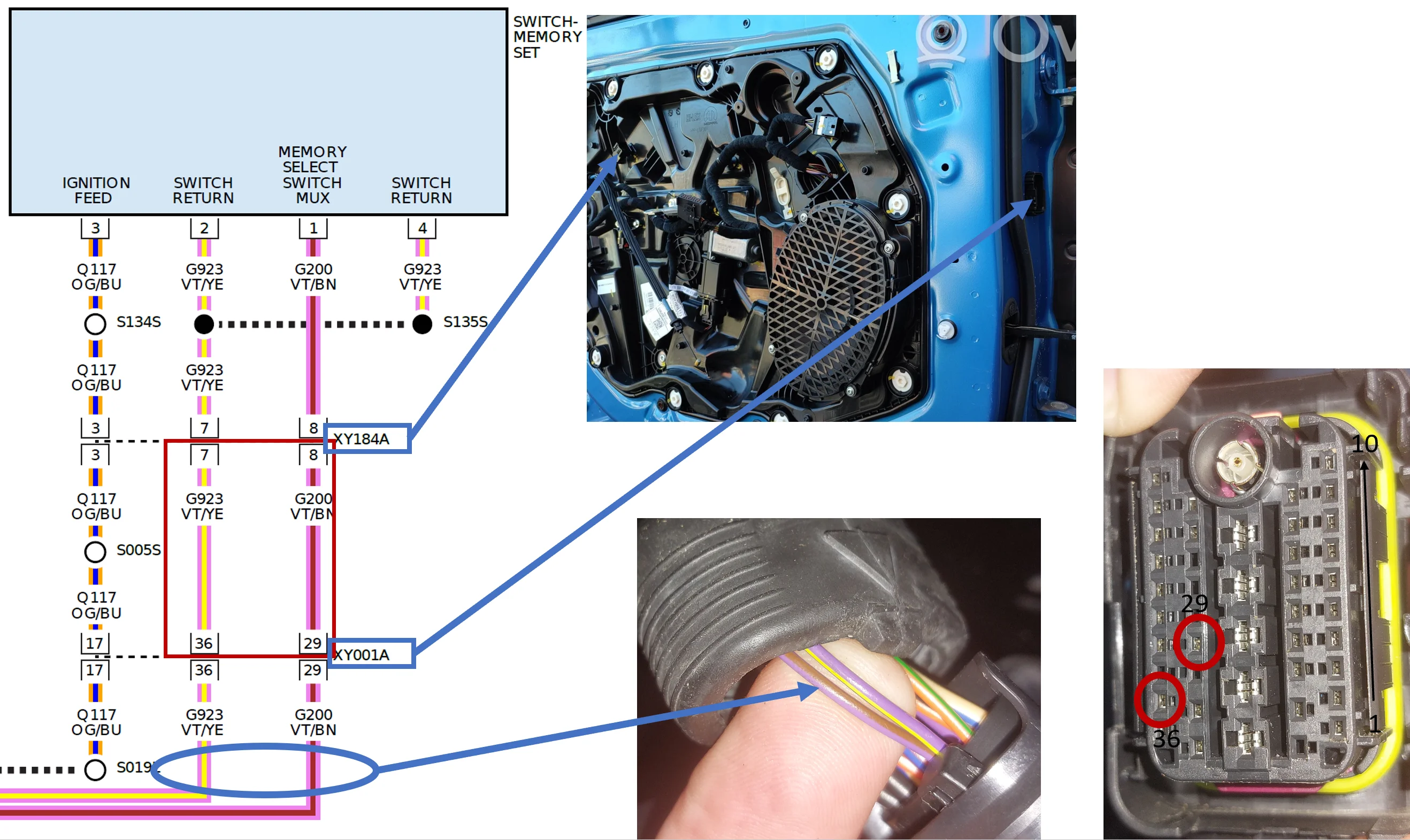

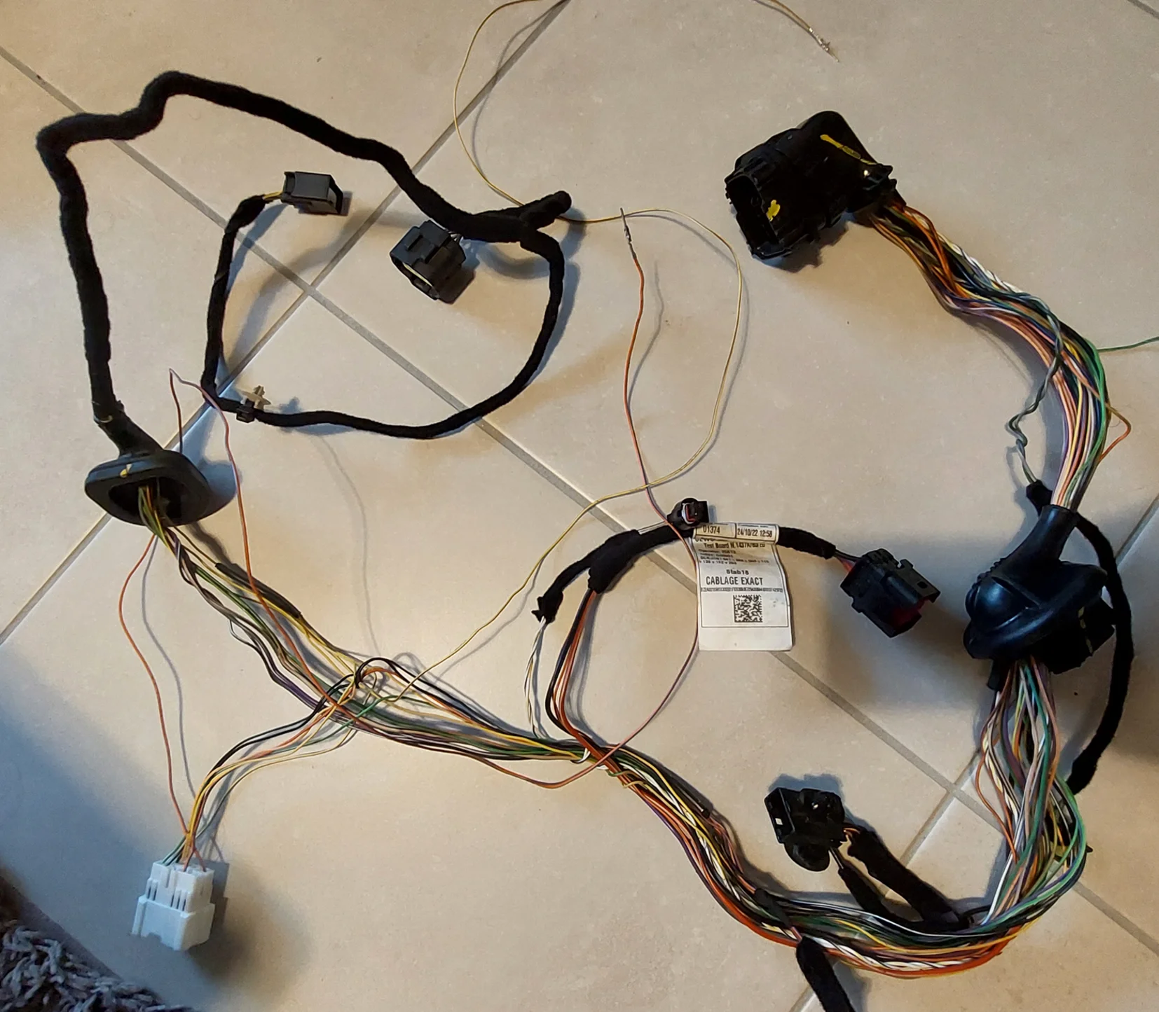

Visualizza allegato 297361
Visualizza allegato 297362

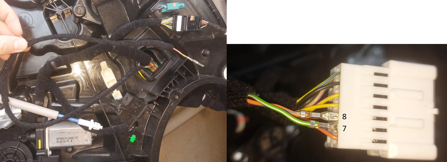

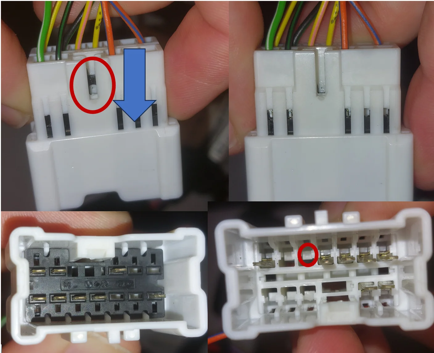

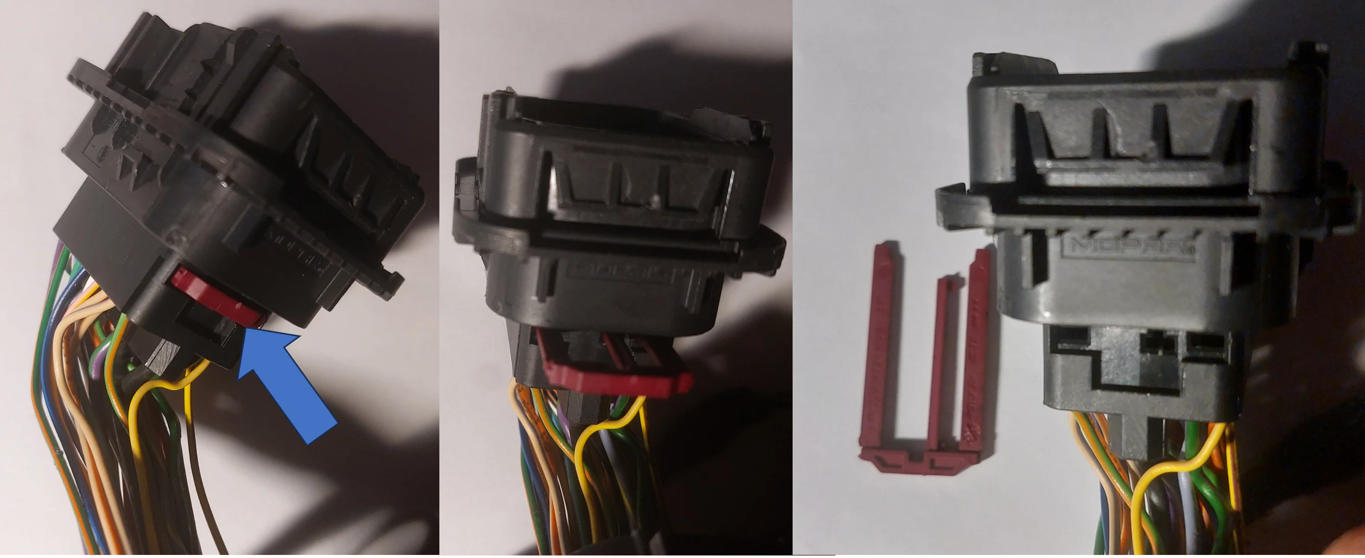

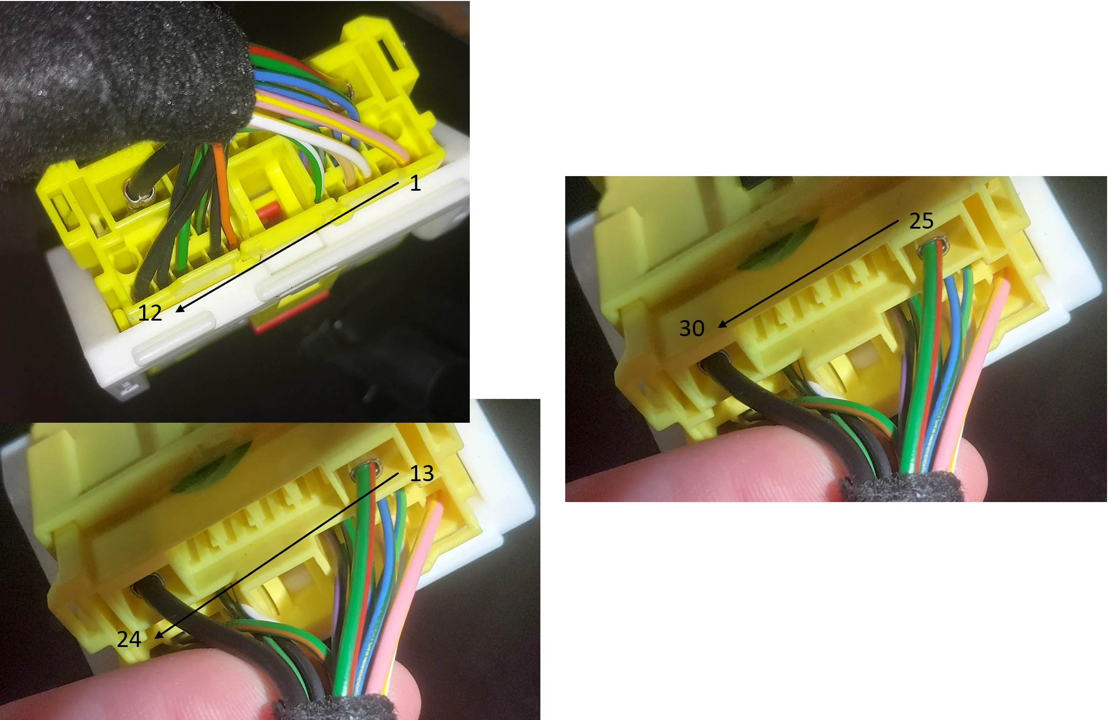

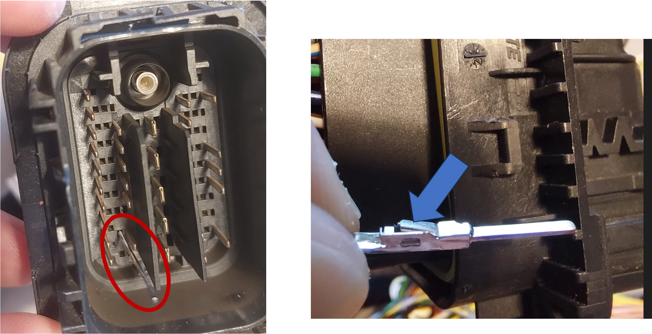

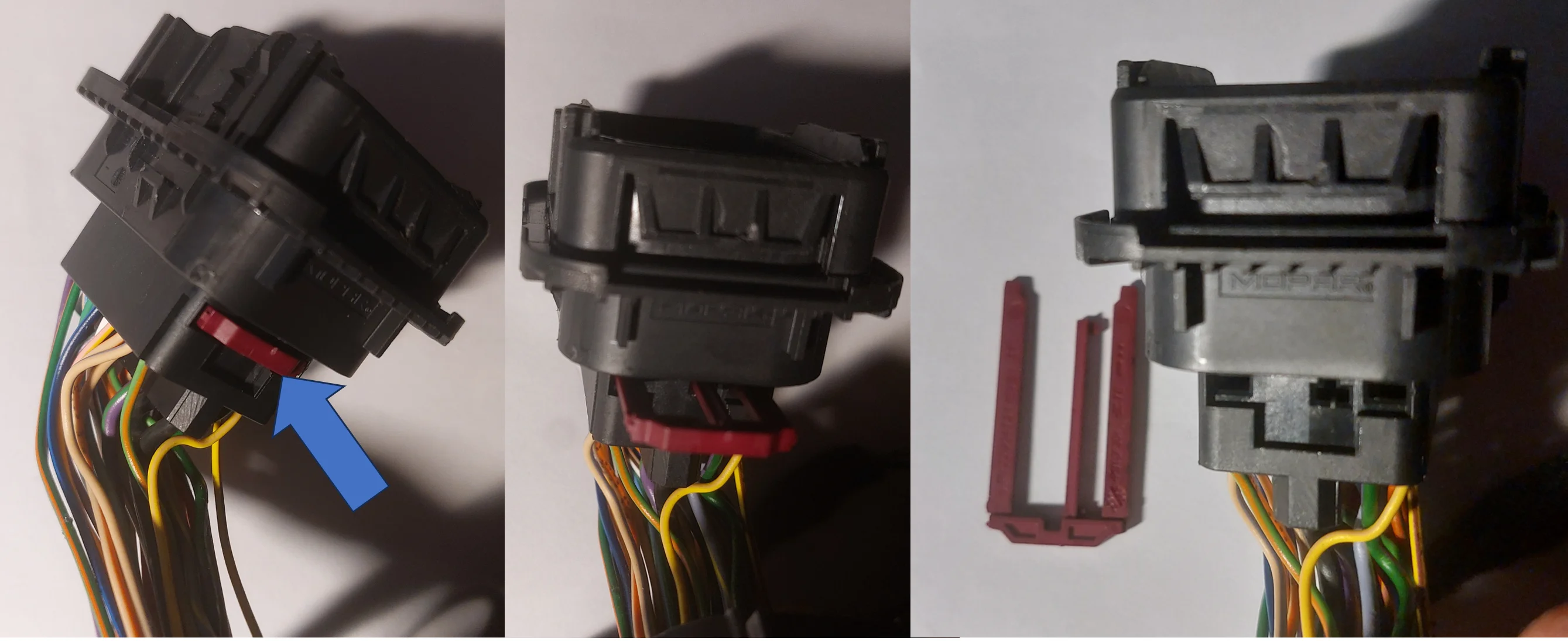

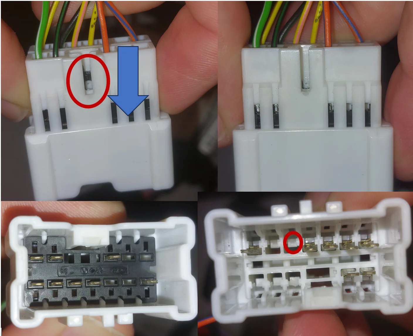

1)Connettore lato cerniera porta
a.Sollevare le tre linguette per aprire il connettore
Visualizza allegato 297363
b.Togliamo il piccolo elemento di plastica che blocca i perni
Visualizza allegato 297364
c.Un ago viene inserito nel piccolo foro accanto al perno per spingerlo verso l'esterno.
Visualizza allegato 297365

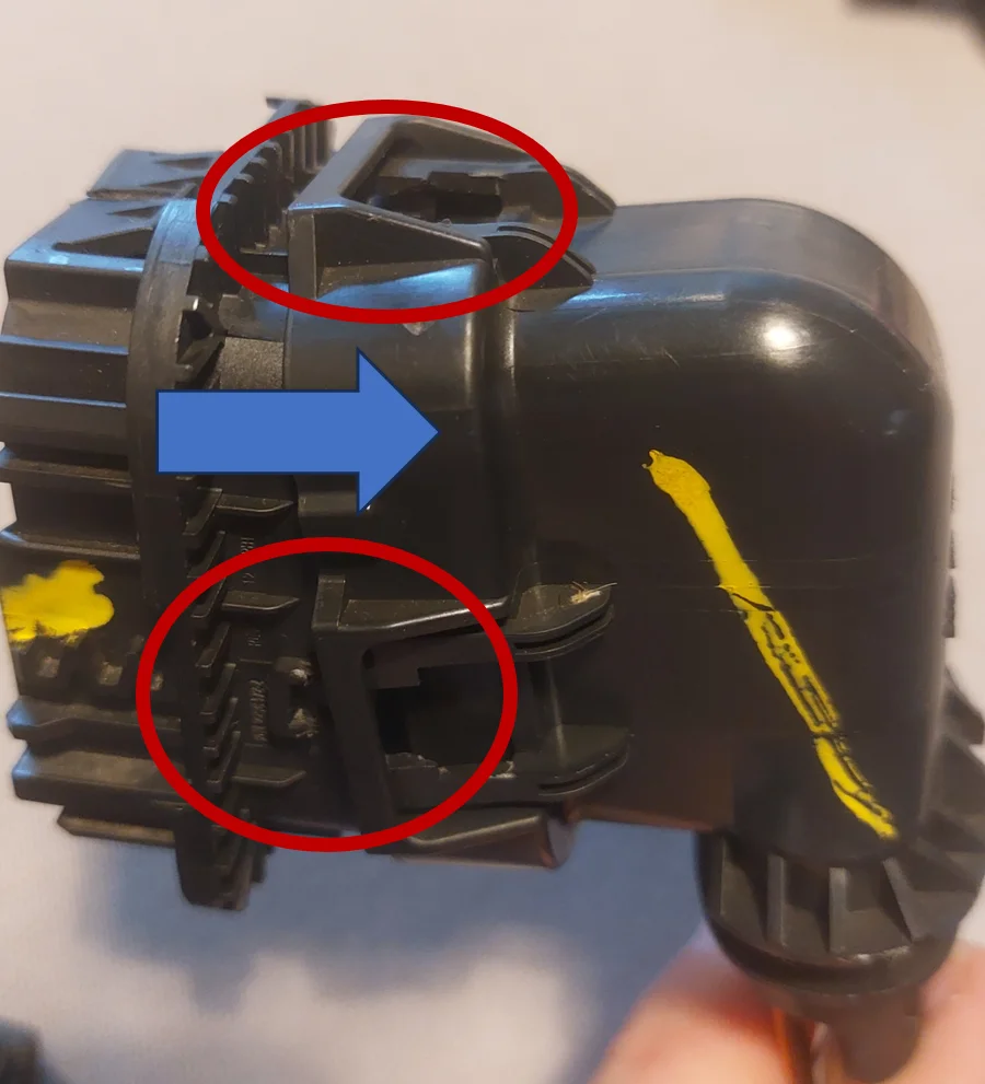

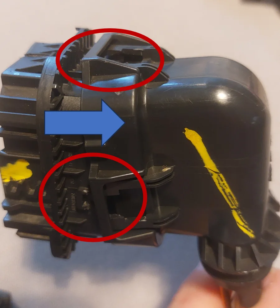

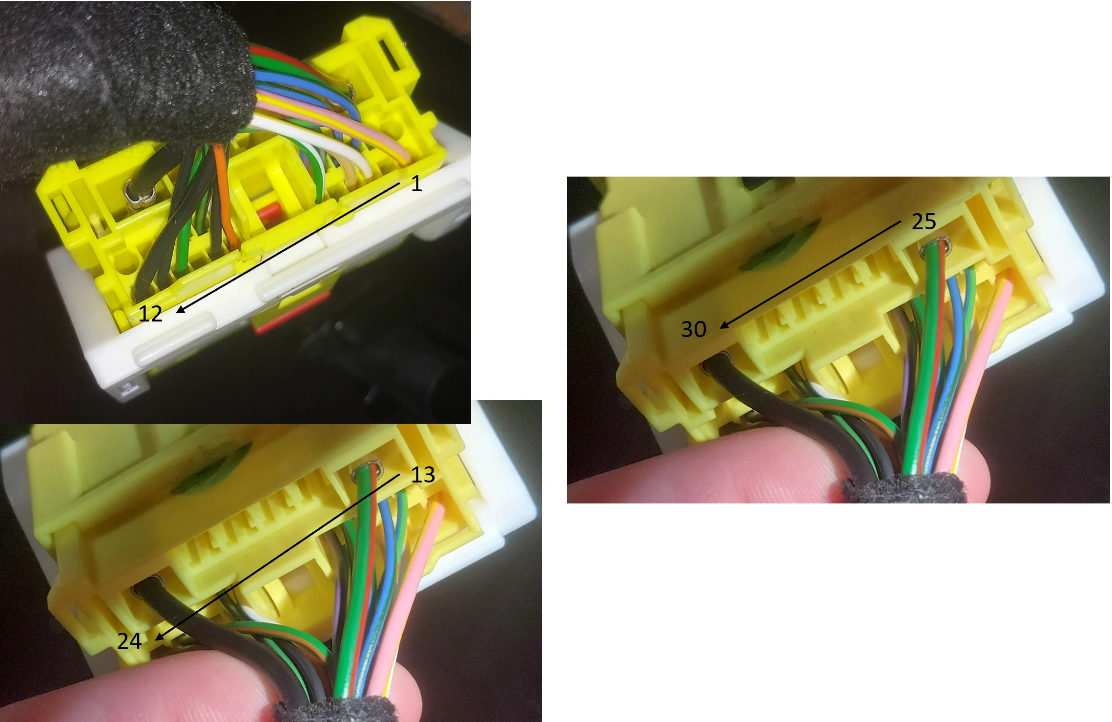

2)Lato connettore controporta (XY184A)
Premere l'elemento nero per estrarlo completamente. Quindi sollevare la linguetta di plastica bianca per estrarre il perno.
Visualizza allegato 297366

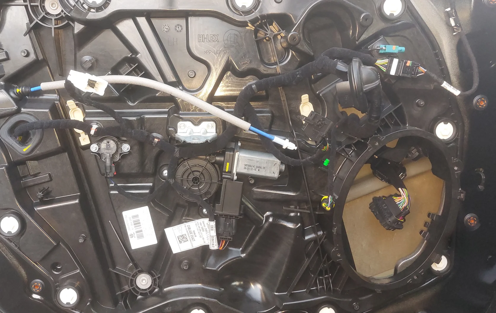

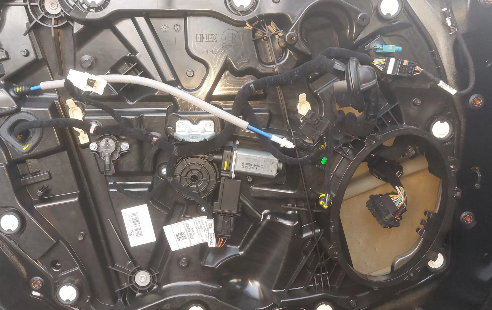

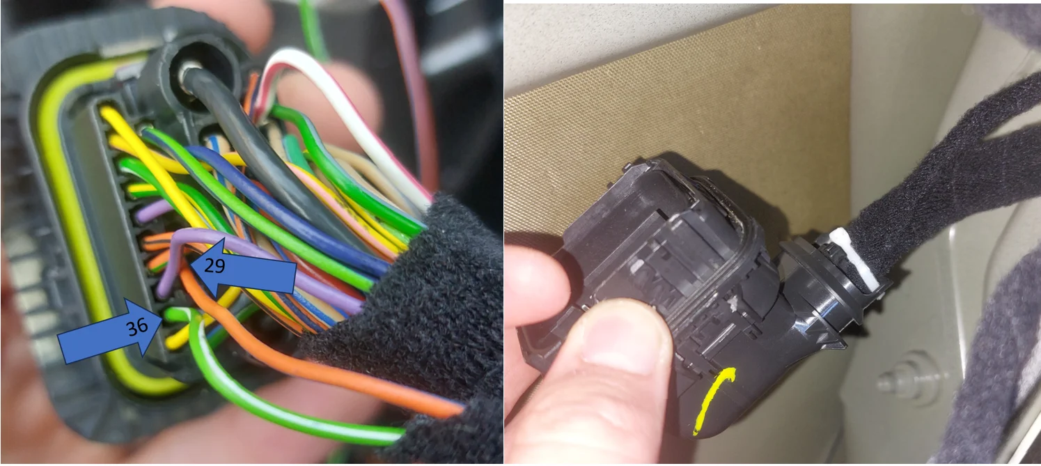

3)Cablaggio

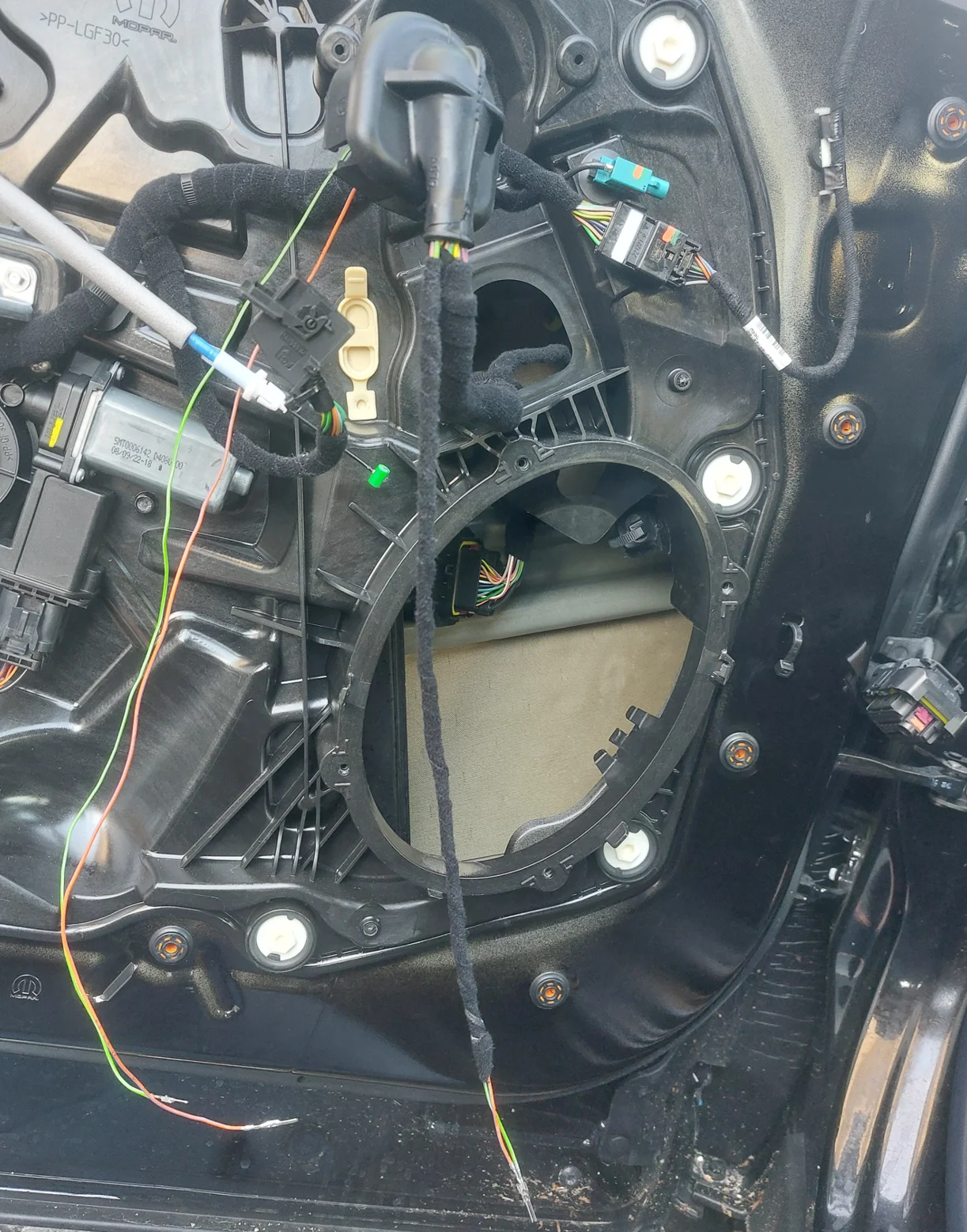

È necessario smontare la controporta, quindi rimuovere l'altoparlante per rimuovere il connettore XY001A, smontando anche il passaparete. :
Visualizza allegato 297368

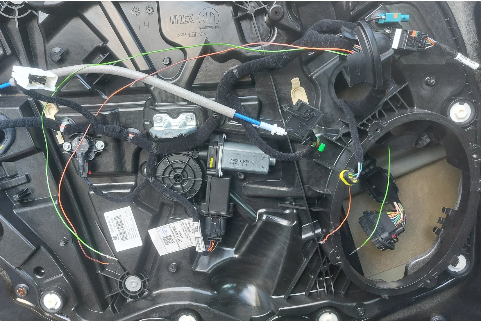

Si fanno passare entrambi i cavi attraverso il passacavo e si posizionano correttamente in modo da raggiungere i due connettori:
Visualizza allegato 297367

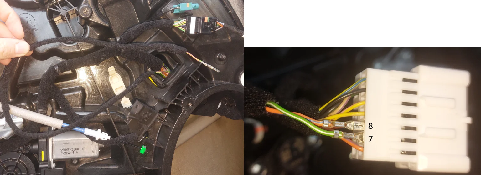

Si riposiziona il nastro adesivo per realizzare un secondo percorso del filo (è possibile rimuovere quello esistente per collegare i due fili aggiuntivi, ma richiede più tempo).
Visualizza allegato 297369

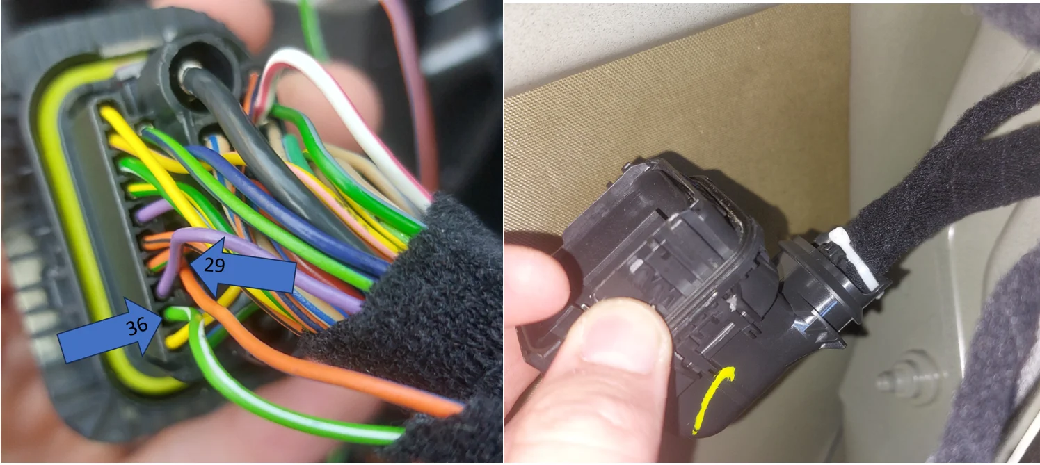

Si collegano i nuovi fili ai pin n. 29 e 36. Quindi si rimette tutto al suo posto:
Visualizza allegato 297370

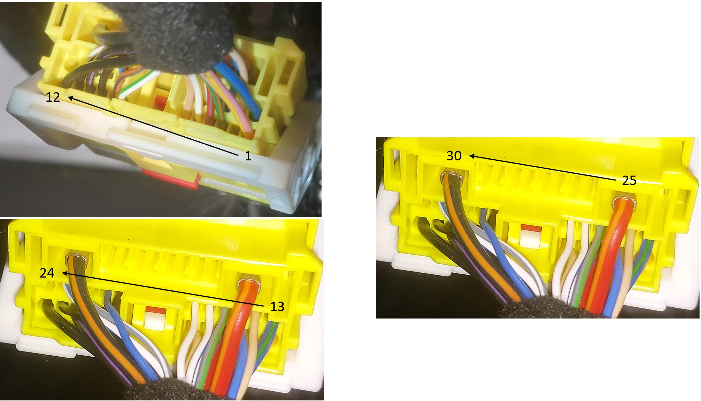

Si rimette il nastro adesivo sull'altra estremità, quindi si collegano i fili ai pin 7 e 8. :
Visualizza allegato 297371

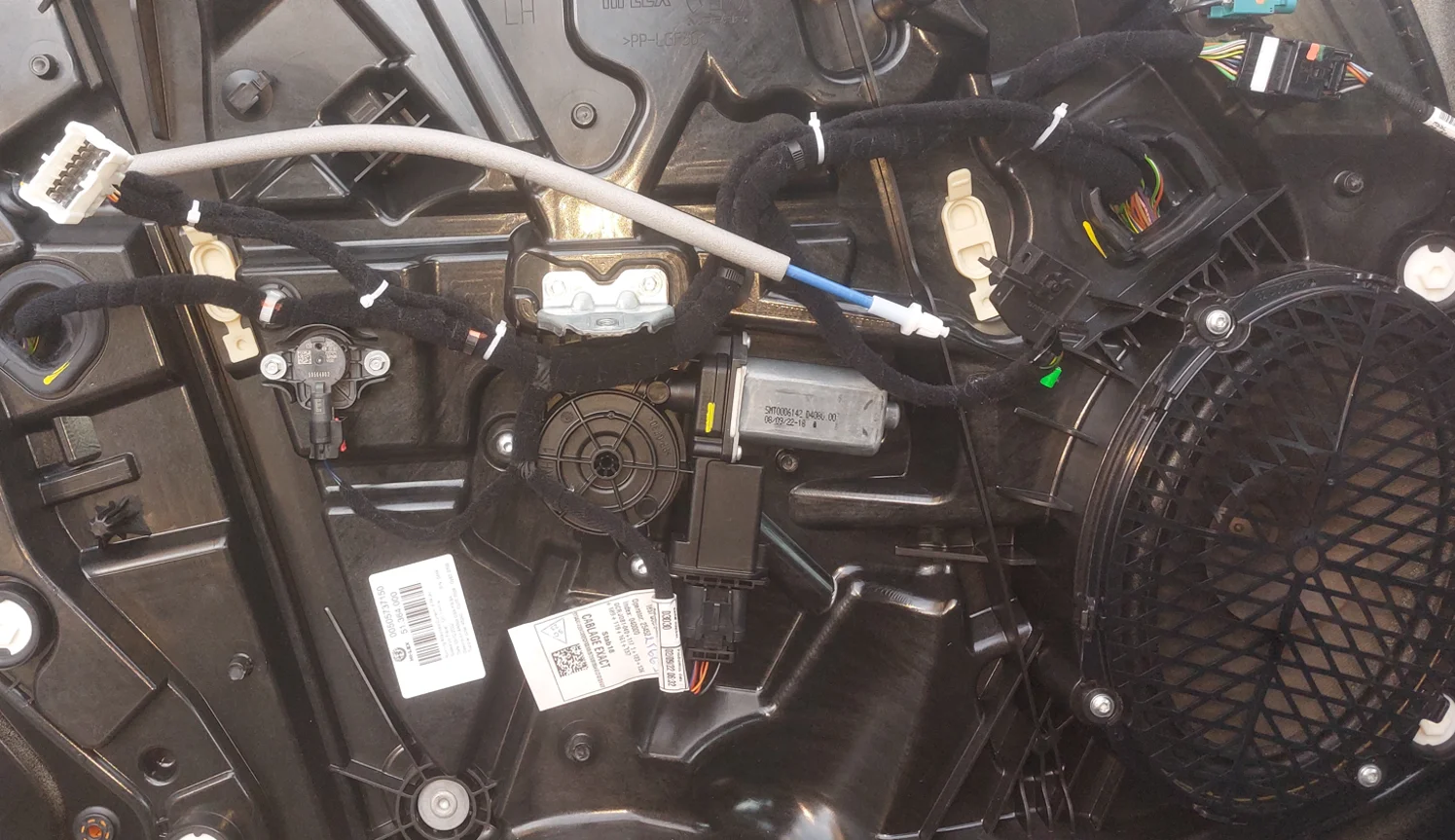

Si rimette tutto a posto, con alcune fascette di plastica per tenere insieme le guaine.
Visualizza allegato 297372
Si riposiziona la controporta, quindi si ricollega la batteria.
A questo punto, i movimenti dei sedili funzionano, così come la memorizzazione delle posizioni del sedile del conducente, senza necessità di codifica. Allo stesso modo, la funzione di riscaldamento automatico al di sotto dei 4,4 °C funziona, ma non ho avuto modo di testare la ventilazione al di sopra dei 27 °C :D.

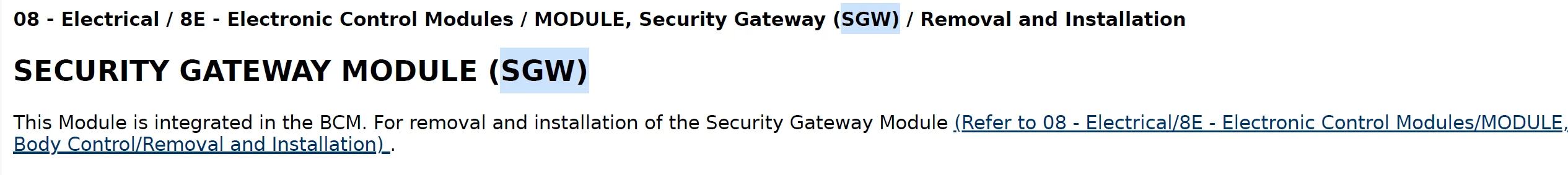

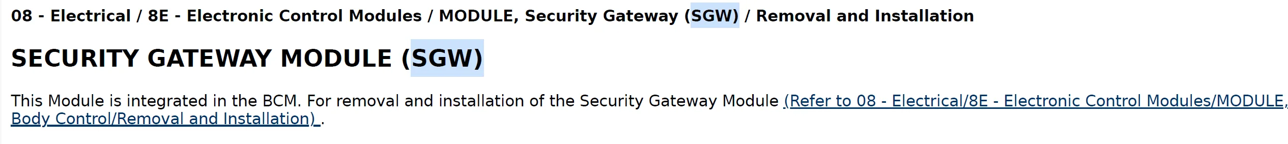

complimenti.. alla fine ce lhai fatta..!!
ps.. riesci a passarmi gli schemi elettrici.. mi servono per il blocco sgw se puoi ... anche in privato..
Reazioni: VURT
#4
Grazie.
@bullone, l'SGW è completamente integrato nel BCM, quindi non compare da nessuna parte negli schemi elettrici.
