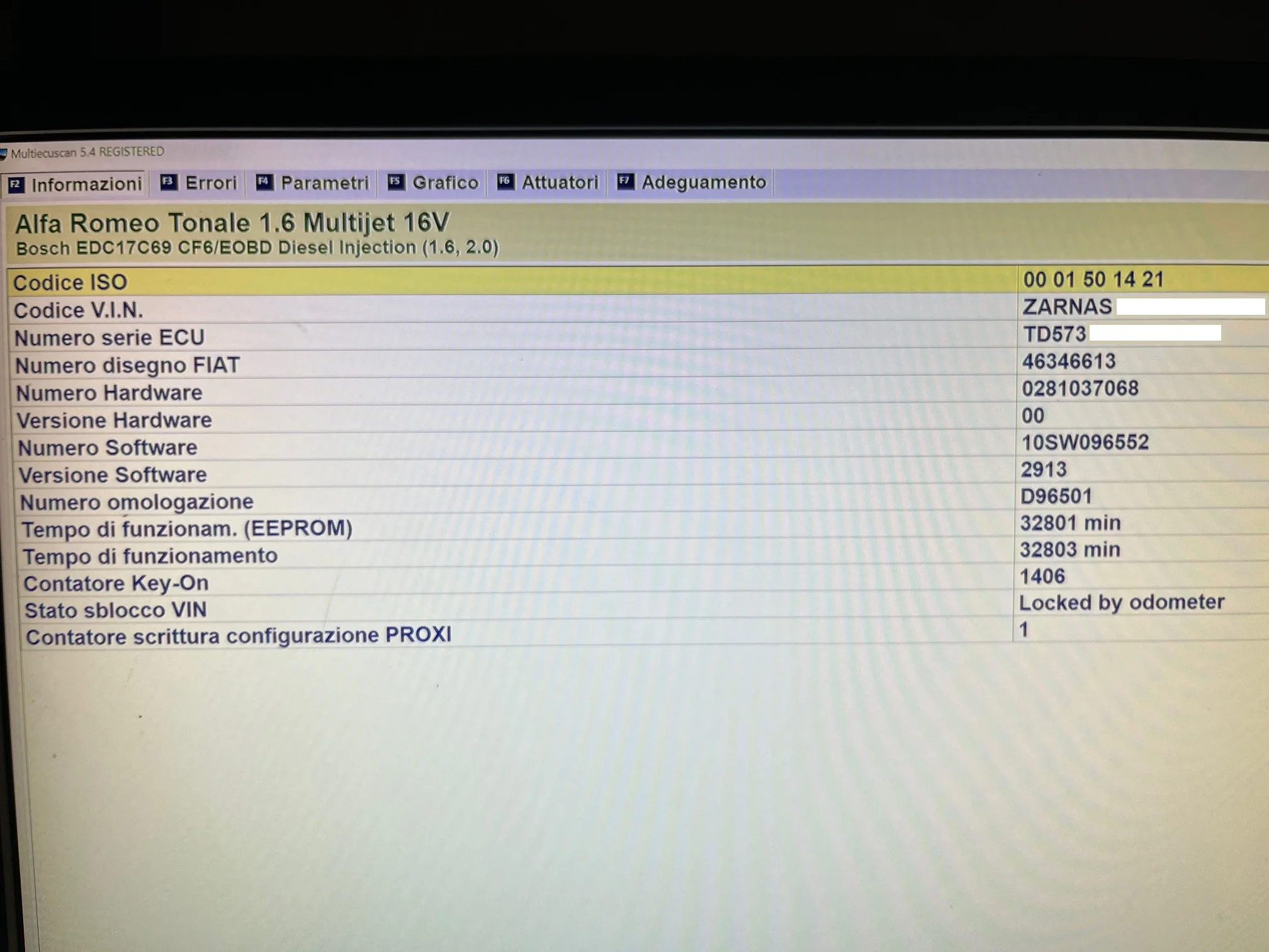

ti correggo.. si puo vedere quello che vede l'officina...
le centraline auto mandano i dati.. ed in base al programmatore.. implementa tutto quello che si puo vedere..

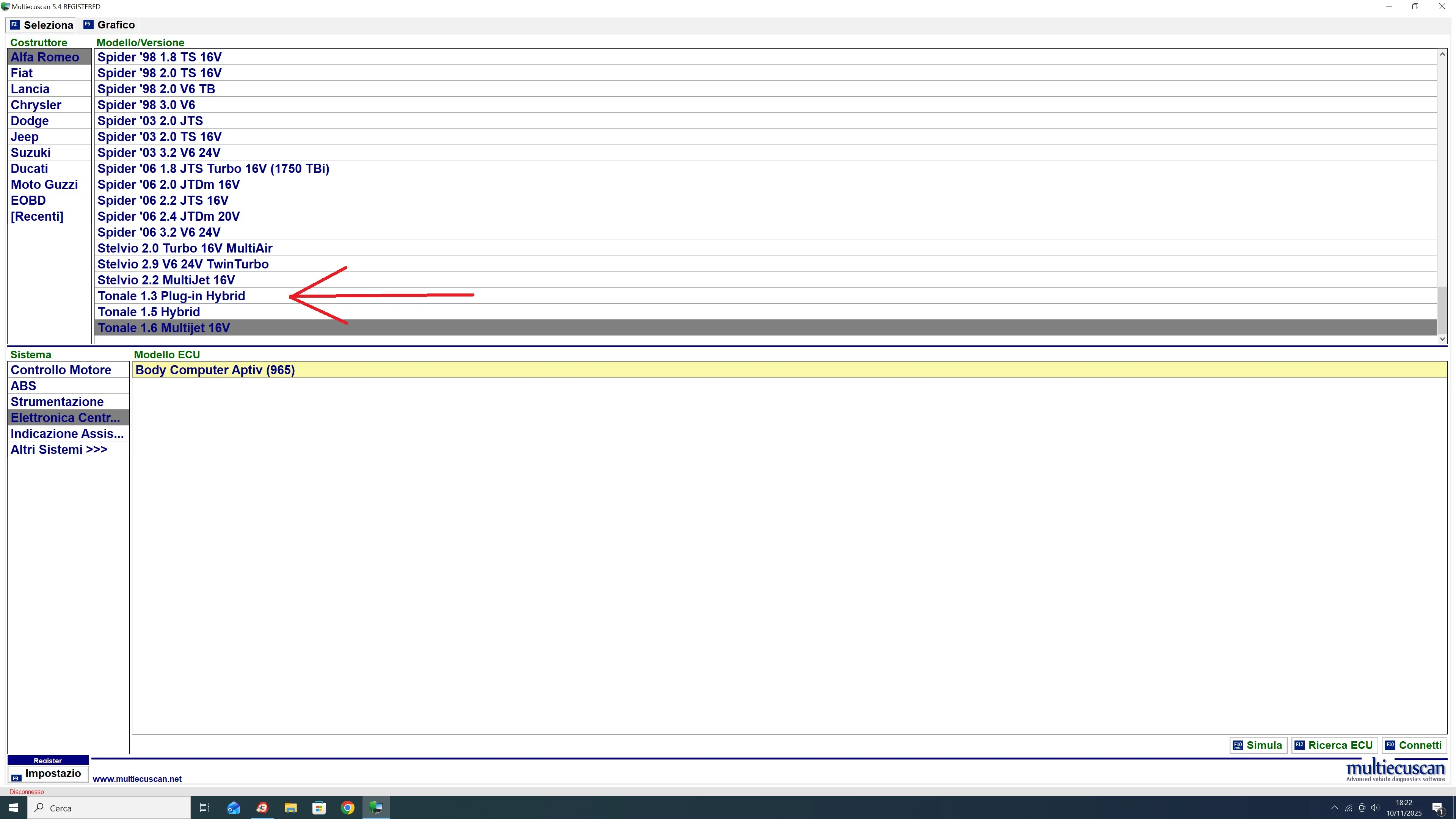

guarda 3 foto indietro.. e vedi sotto il paragrafo sistema quante centraline puo vedere (con la stelvio)... con tutte le sotto categorie entrate.. e ti diro di piu'.. riesce a fare anche quello che non si puo fare in concessionaria..
ad esempio abilitazioni optional aggiuntivi.. ecc... eccc..

il programma per la tonale e' ancora in fase embrionale.. visto che e ancora molto recente.. a diversita della giulia che e' a quasi 10 anni dall uscita...
scarica il programma in demo .. e dagli un occhiata..

tornando al discorso di mga.. guardate la sezione guida al fai da te della giulia.. vedrete con i vostri occhi quante cose si possono fare (vedere nel nostro caso visto il blocco sgw)
loro utilizzano anche il programma ALFAOBD che personalmente lo trovo meno ricco di contenuti e piu spartano.. ma comunque anche quel programma fa il suo dovere (lamentano pero problemi su gli allineamenti proxy)
dal lontano 2009 e dalla mia ex 147 che lo uso.. e dico che e' molto comodo anche solo averlo a disposizione..
peccato che abbiano introdotto questo blocco sgw sulla tonale

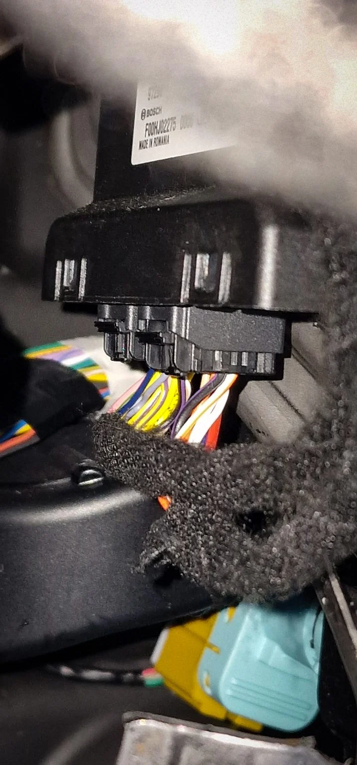

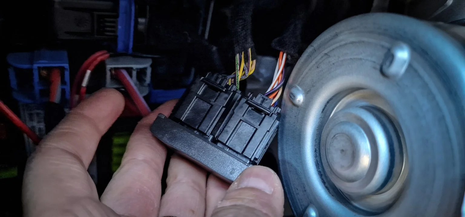

guardando la seconda foto della guida.. del mio primo messaggio dice che il blocco sgw e' nell odometro.. che parlando terra terra.. trattasi del quadro contachilometri.. puo darsi.. che in futuro.. come hanno aggirato i primi sgw su giulia e stelvio.. magari si possa aggirare questo blocco..
