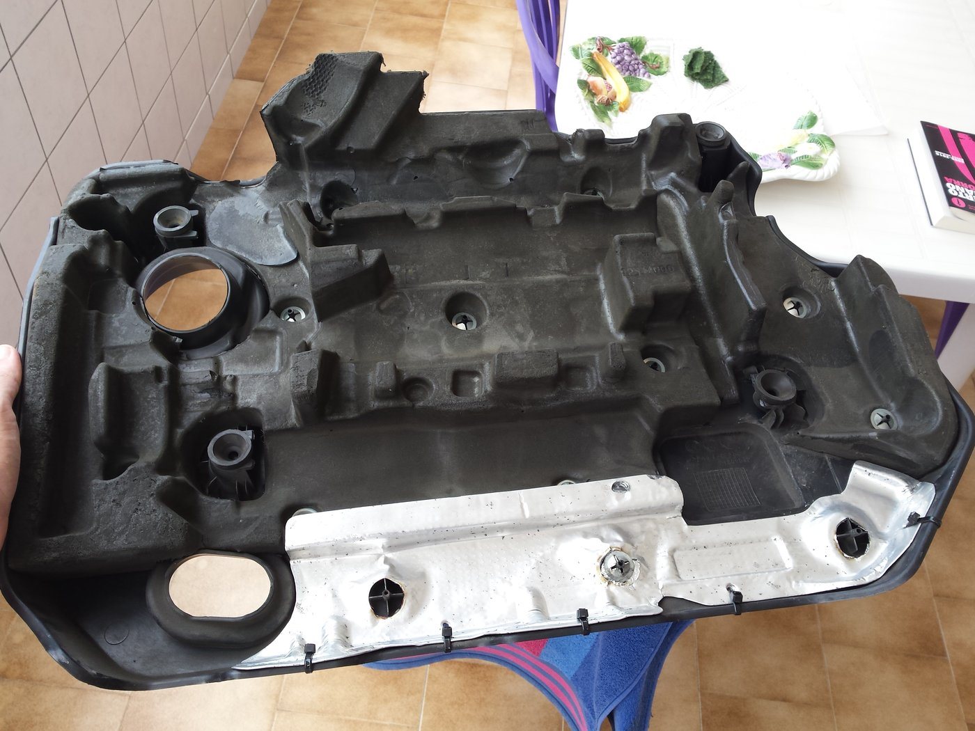

Vi dico la mia soluzione:
- ripulita e riaddrizzato la piastra;
- eseguiti 5 fori su piastra e coperchio in plastica;
- inserite 5 belle fascette e stretto;
- 200 e rotti euro di coperchio nuovo non li spendo manco morto.
A voi le foto....
