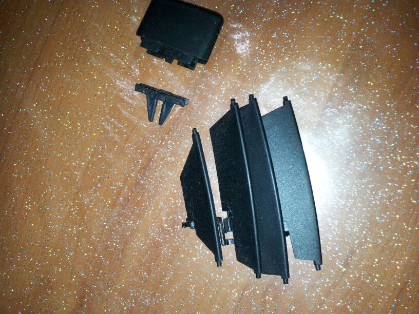

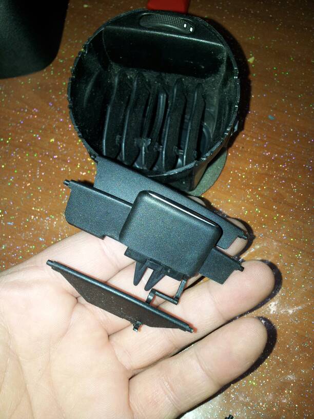

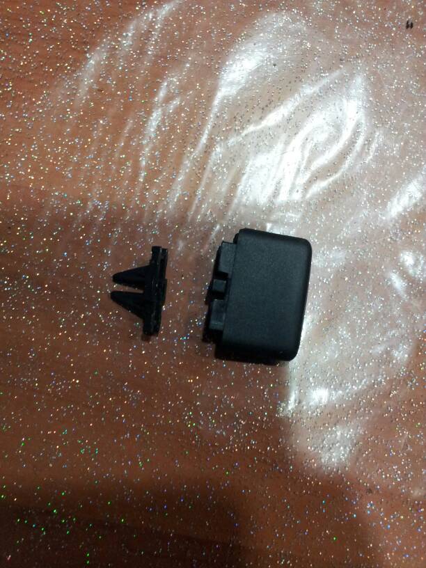

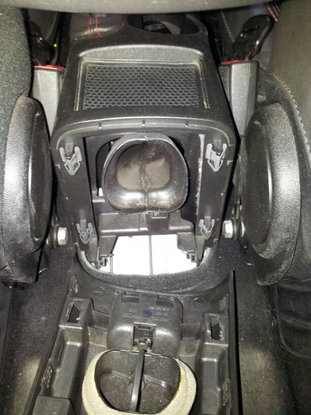

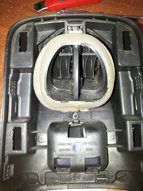

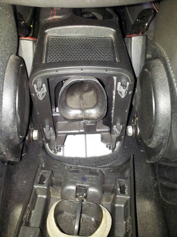

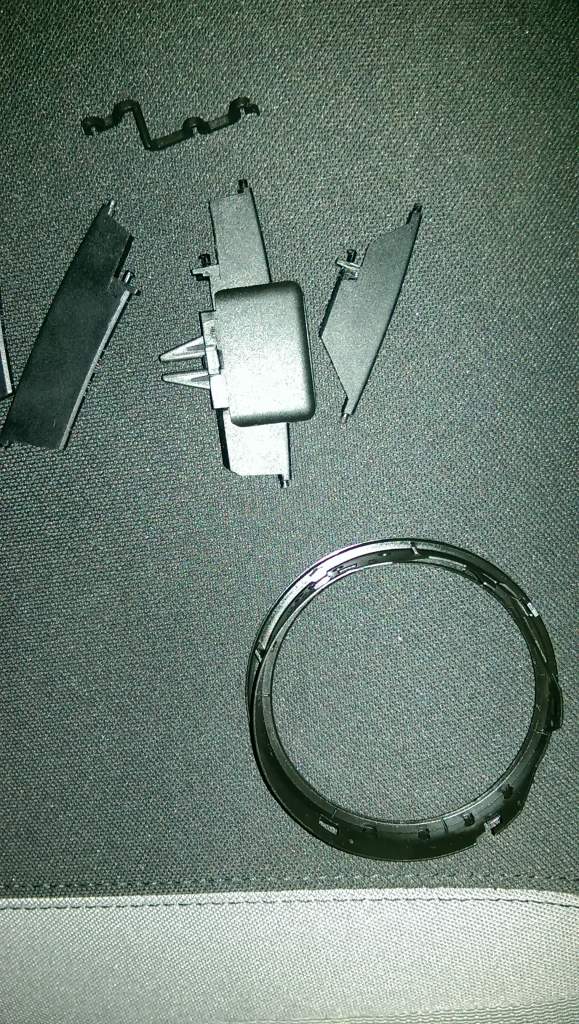

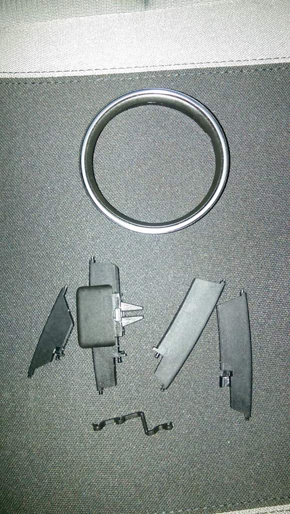

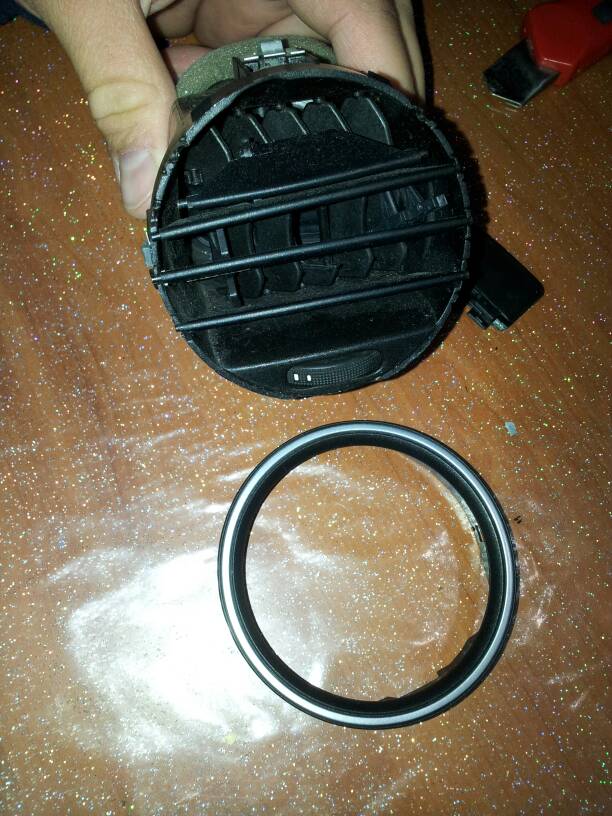

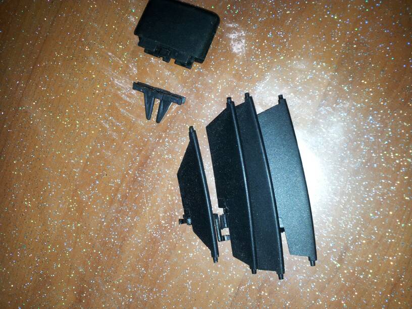

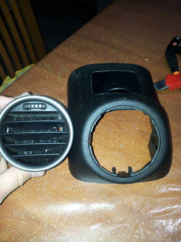

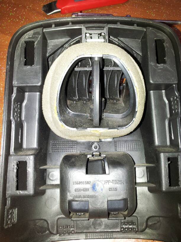

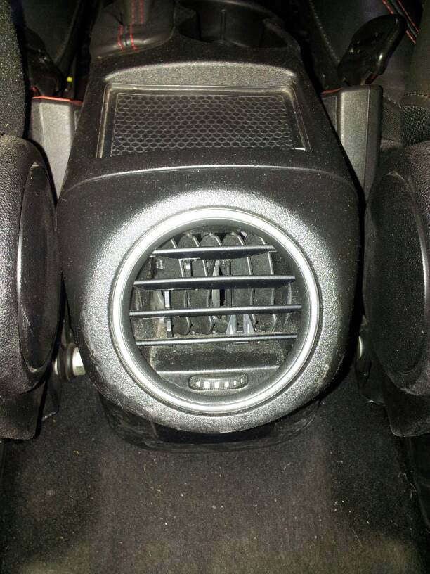

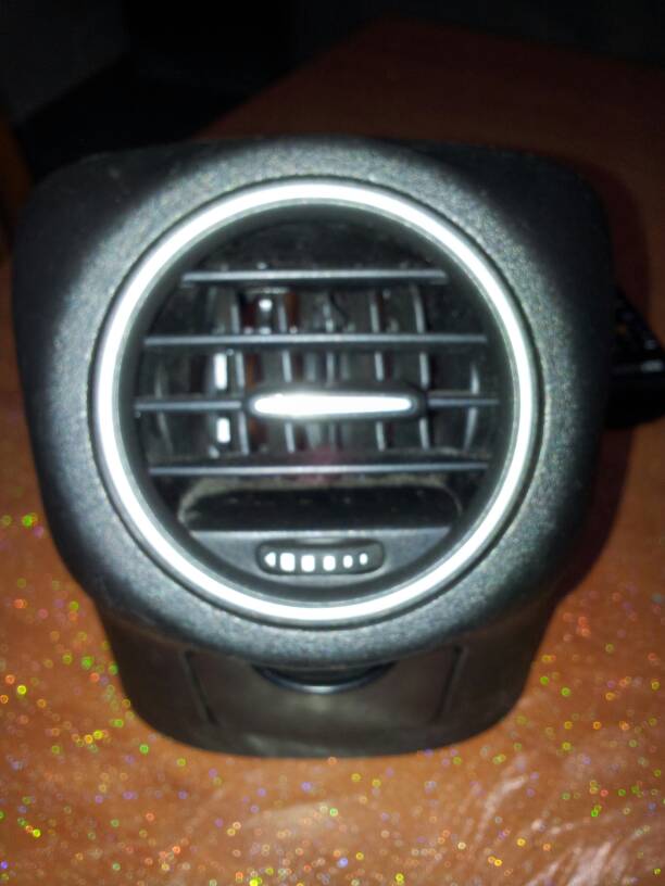

Salve a tutti, sapete indicarmi se è possibile e dove trovare le mollette che reggono la bocchetta d'aria ovvero quella in alto nella prima foto o quella a sinistra nella seconda.
Ho fatto un po di richerche online ma di questo tipo non ne ho trovate.
Visualizza allegato 128263
Visualizza allegato 128269

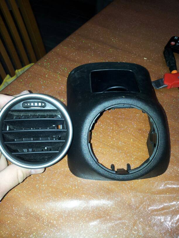

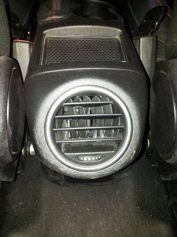

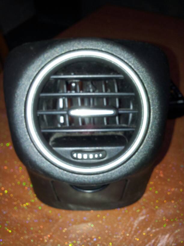

raga anche io sto cercando la bocchetta centrale posteriore da sosituire al posto del "bicchieirno" portamonete e il cassettino portafusibili con lo scasso per le chiavi . avete link da postare ?

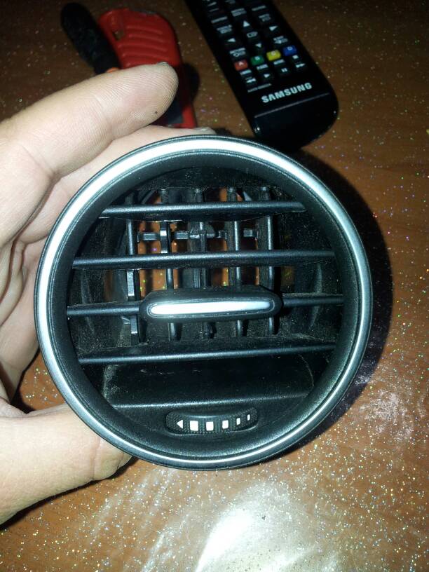

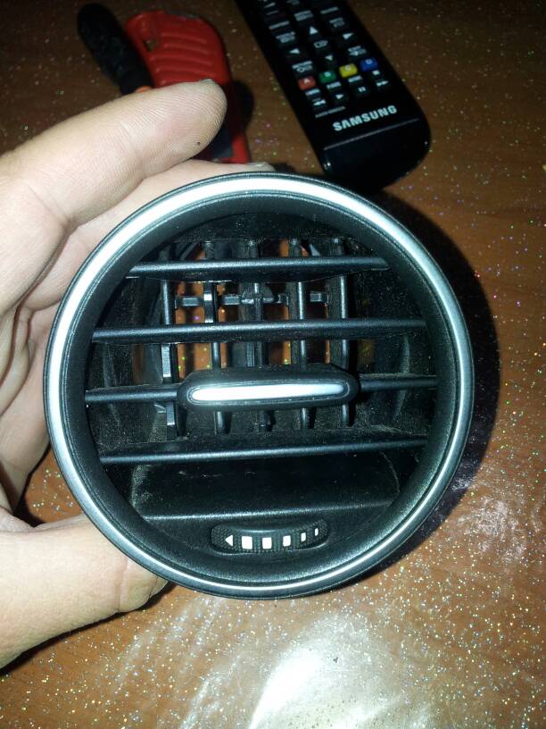

Ho trovato la bocchetta posteriore centrale (ricambio originale FCA) arrivata da Torino tramite rivenditore
E' piu bella perche include la cornice in argento, ho tolto il portabicchierino e installata
A chi potrebbe interessare ecco il codice
cod. 156096538
Invece chi vuole vendo ilprotabicchierino e la presa accendisigari con il kit fumatori

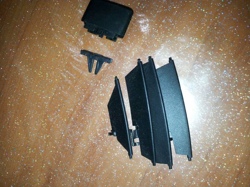

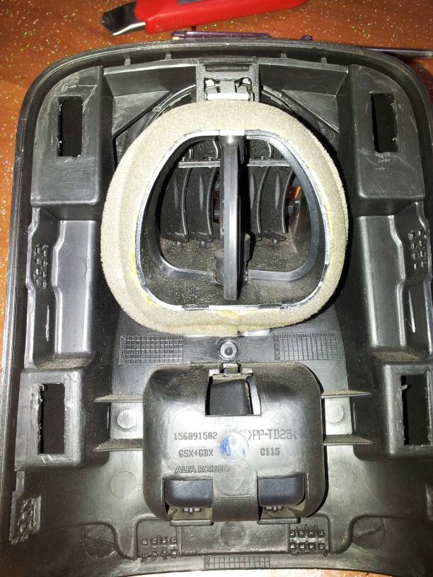

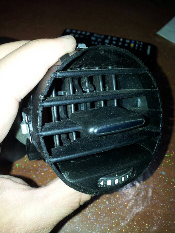

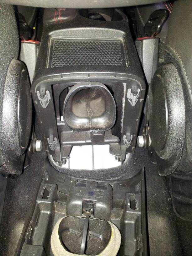

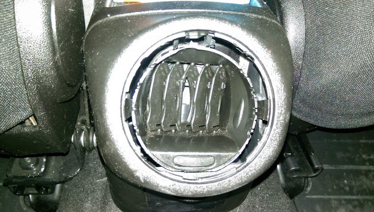

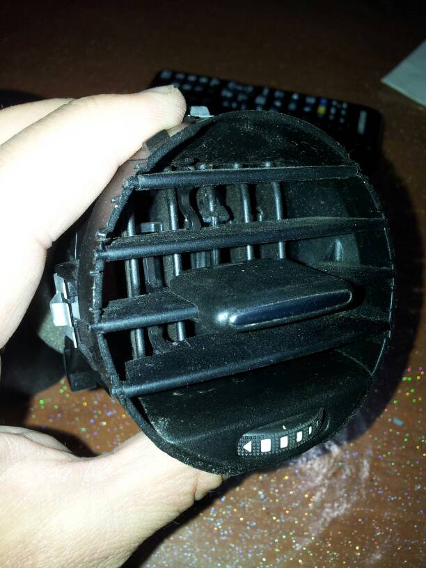

Ottima guida domani mattina mi metto a fare il lavoro perché purtroppo qualcuno dietro deve avere urtato con i piedi o altro e si è smontata. Eventualmente chiederò aiuto se per qualche motivo non dovessi riuscire. Grazie

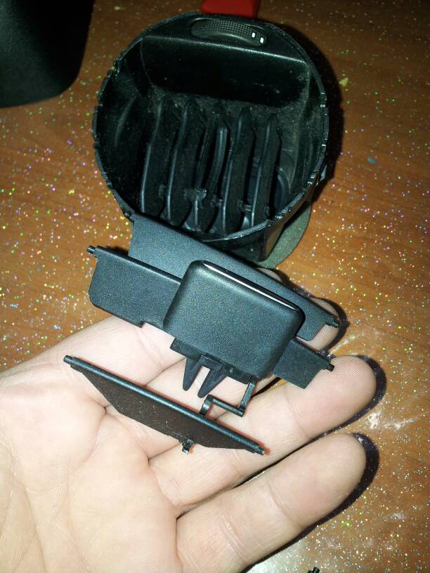

Grazie per la guida. Sono riuscito in una 50ina di minuti a risistemare tutto, ritrovando e montando anche la mollettina metallica che era rimasta dentro la bocchetta.
La parte più difficile è stato lo smontaggio del pezzo finale del tunnel ma con pazienza ed aiutandomi con una palettina da spiaggia sono riuscito senza fare danni 😀
Spero che non capiti più ma se dovesse ricapitare dovrei cavarmela in meno di mezz'ora.
