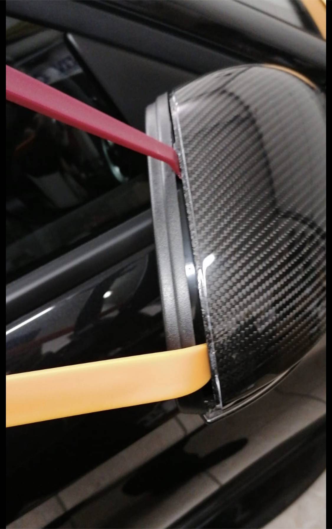

Ciao, ho smontato le calotte specchio della mi Giulia non QV (my19) inizialmente provando come indicato nei primi messaggi, ma non riuscendo (stavo tirando tanto ed avevo paura di rompere tutto) ho cercato su internet e ho visto il tutorial della QV. Ho quindi fatto semplicemente leva sul bordi della calotta e con qualche click/clock si è sganciata. Non è quindi necessario utilizzare viti, cacciaviti ecc.. è solamente incastrata con delle linguetta (anche abbastanza resistenti in quanto ho tolto le calotte più volte). :)

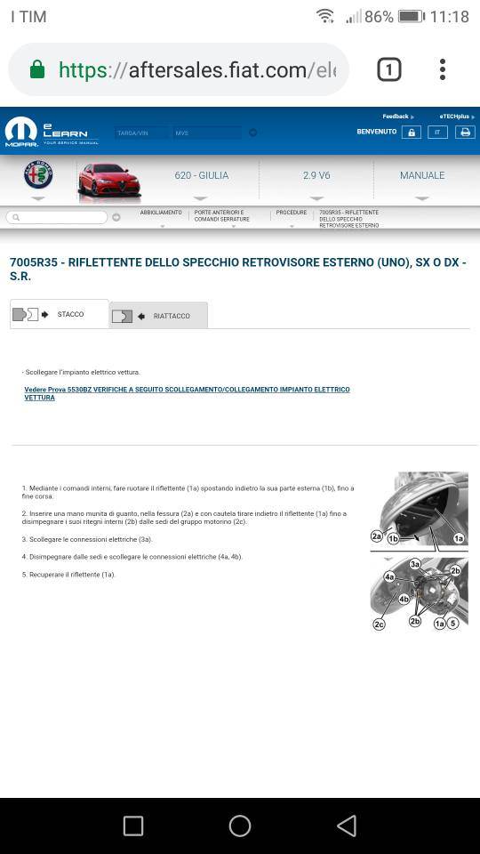

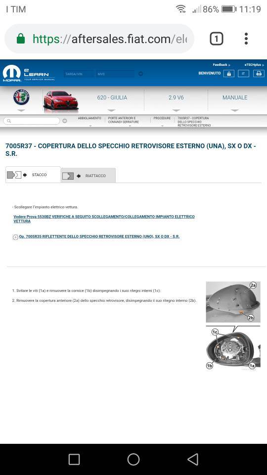

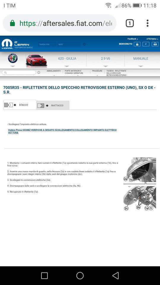

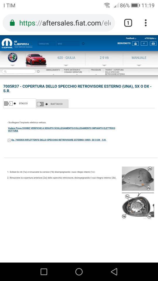

il manuale alfa prevede la procedura indicata al post #2. Per seguirla ho lesionato il vetro. In officina ho visto che usano le leve.
