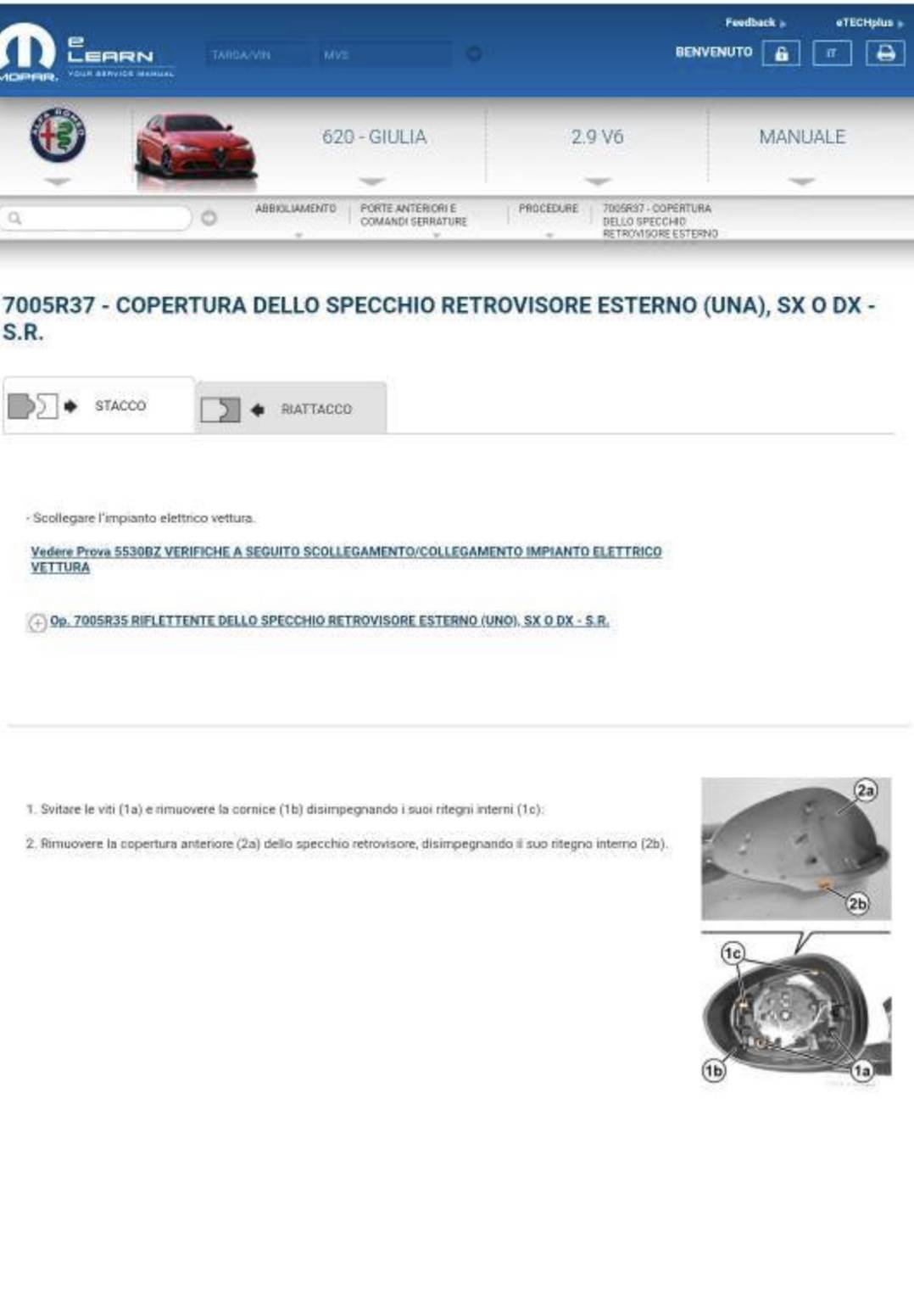

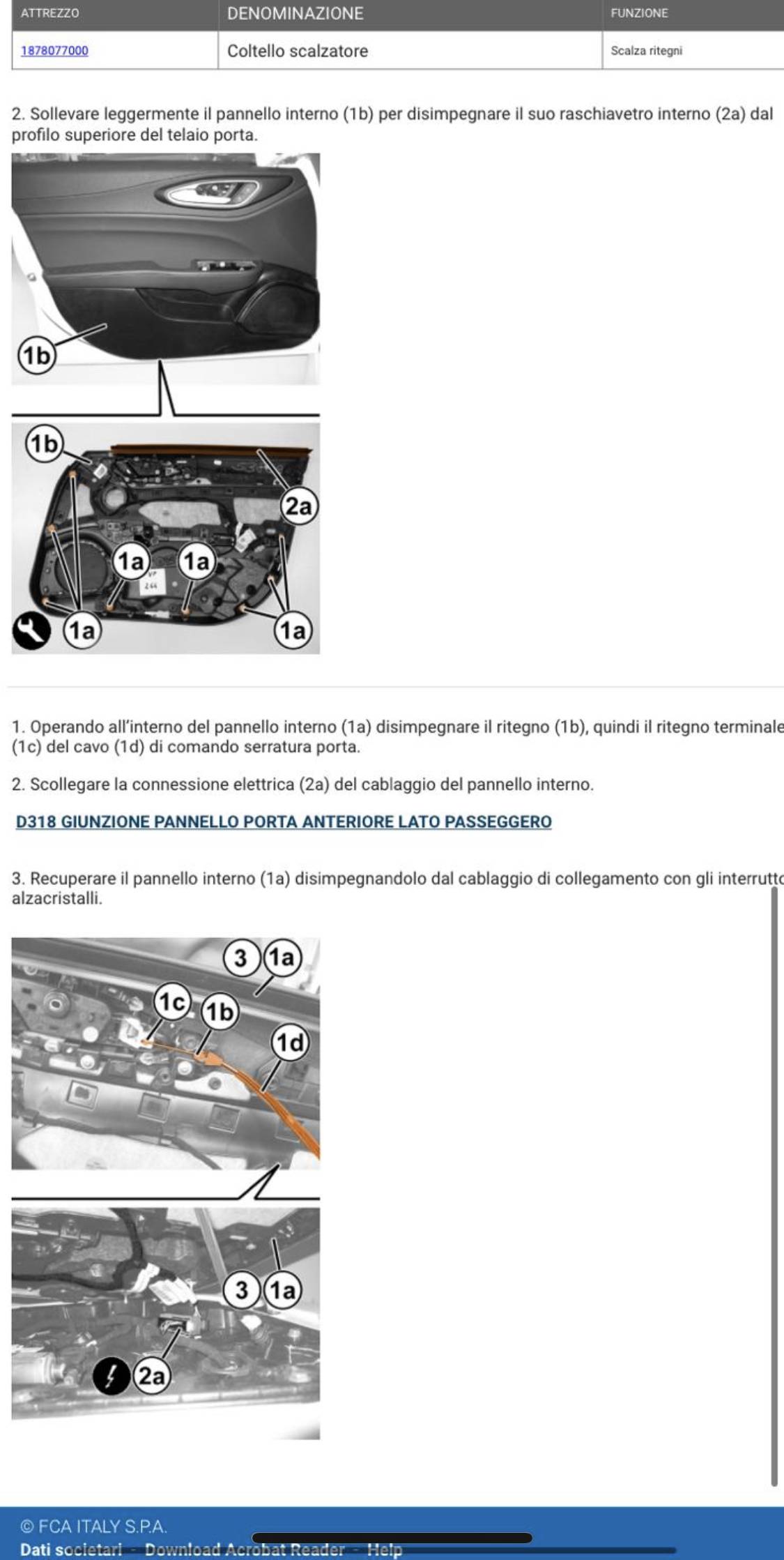

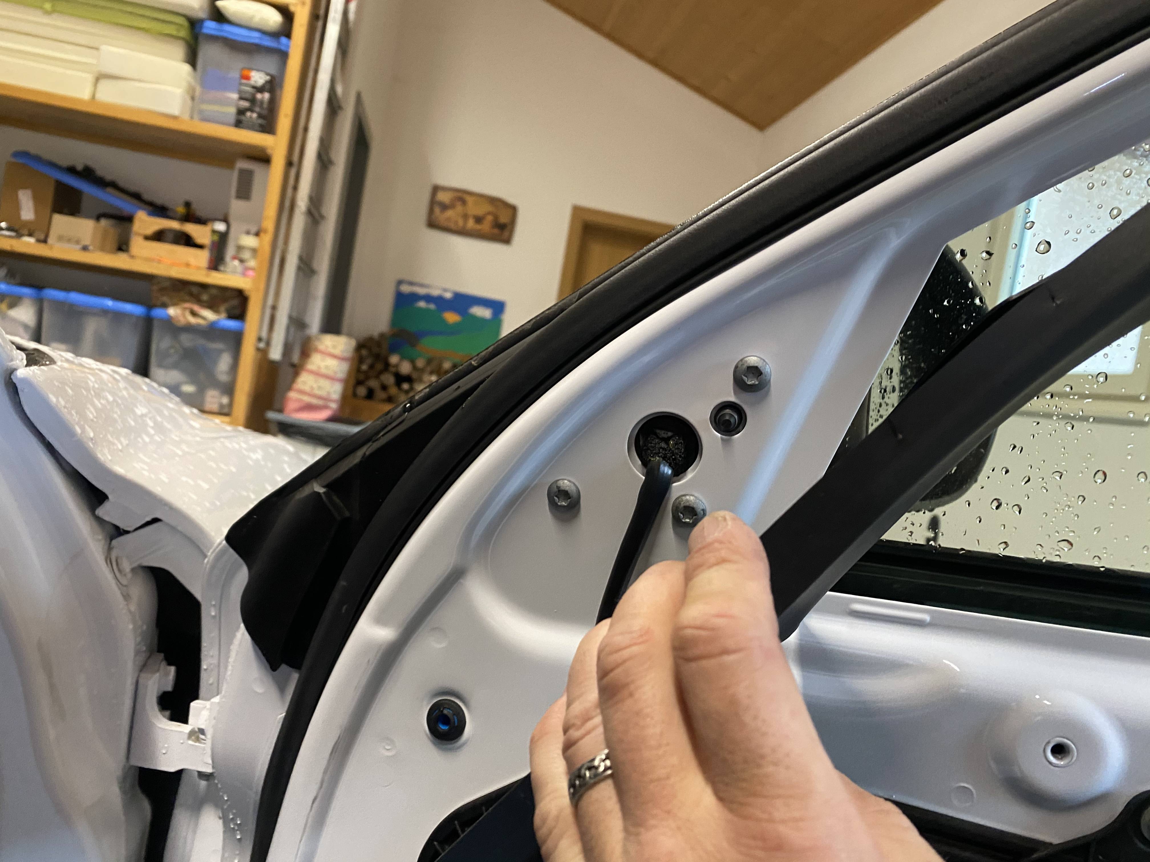

[GUIDA] Smontaggio calotte specchietti
#14
    121.1 KB · Visualizzazioni: 311
    154.7 KB · Visualizzazioni: 311
    1.1 MB · Visualizzazioni: 310
    882.5 KB · Visualizzazioni: 321

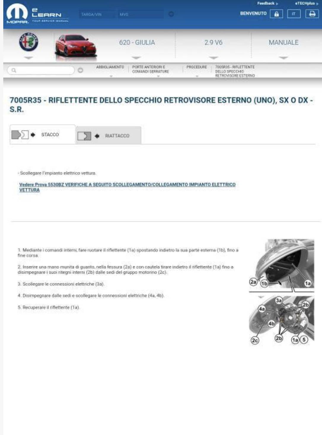

Ciao, Vi chiedo una mano: trovo sotto il vetro dello specchietto il lamierino in foto, voi che avete già smontato sapete dirmi da dove arriva? Sempre faccia parte dello specchietto. Vi ringrazio
Ciao io sento rumore metallico all'interno dello specchietto potrebbe benissimo essere il lamierino della foto, come l'hai recuperato? hai tolto il vetro o la calotta? Nb lo specchietto funziona correttamente
#16
Ciao funziona correttamente. L'ho recuperato con una pinzetta. Ho scoperto essere una specie di supporto antivibrazioni. Non l'ho rimessa. Tirala via prima che si incastri nei leveraggi. Buona fortuna.
#17
azz speriamo bene, grazie 👍
Reazioni: toky72
#18
La piastrina a L mi è uscita, ma lo specchietto fa ancora il sonaglio quando chiudo la portiera..
Alla fine qual’è la procedura giusta? Si tira lo specchio o si toglie il guscio?
#19
Tira lo specchio
