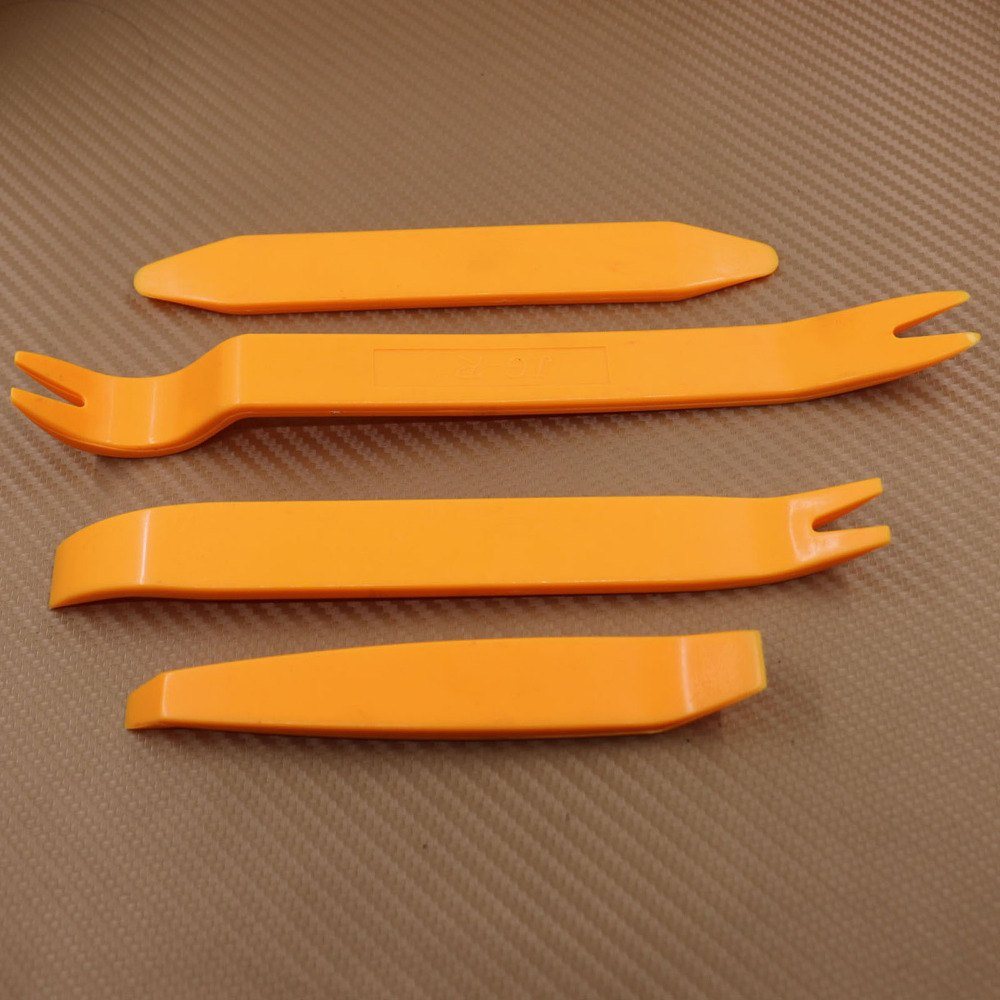

Allarga dove hai fatto leva nell'incavo e prosegui con la leva scalzatrice.
Non c'è un punto specifico.
hmmm il fatto è che inserendo la leva faccio una forza ma niente non viene via....ho paura di spezzarla...possibile mai che sia così dura questa molletta?
un'ultima cosa:deve venire via anche la mollettina di ferro oppure resta nella sede divincolando solo il piolino della mostrina?
Le mollettine sono parte della mostrina dunque rimarranno attaccate ai piolini.con la levetta invece di tirate ruotala su se stessa una volta che l hai inserita nell incavo.
