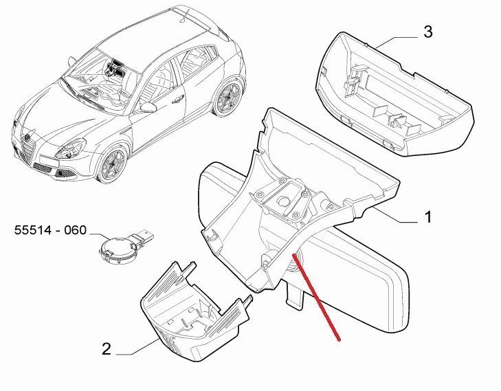

Oggi ho smontato il mio specchietto , ho questo cavo .... È giusto? È questo che mi serve x alimentare quello elettro cromatico?
Inviato dal mio Nexus 5 utilizzando Tapatalk
Si , il connettore va in uno dei due di quello elettrocromico, l' altro va collegato all' SBR,l' indicatore bianco delle cinture.
