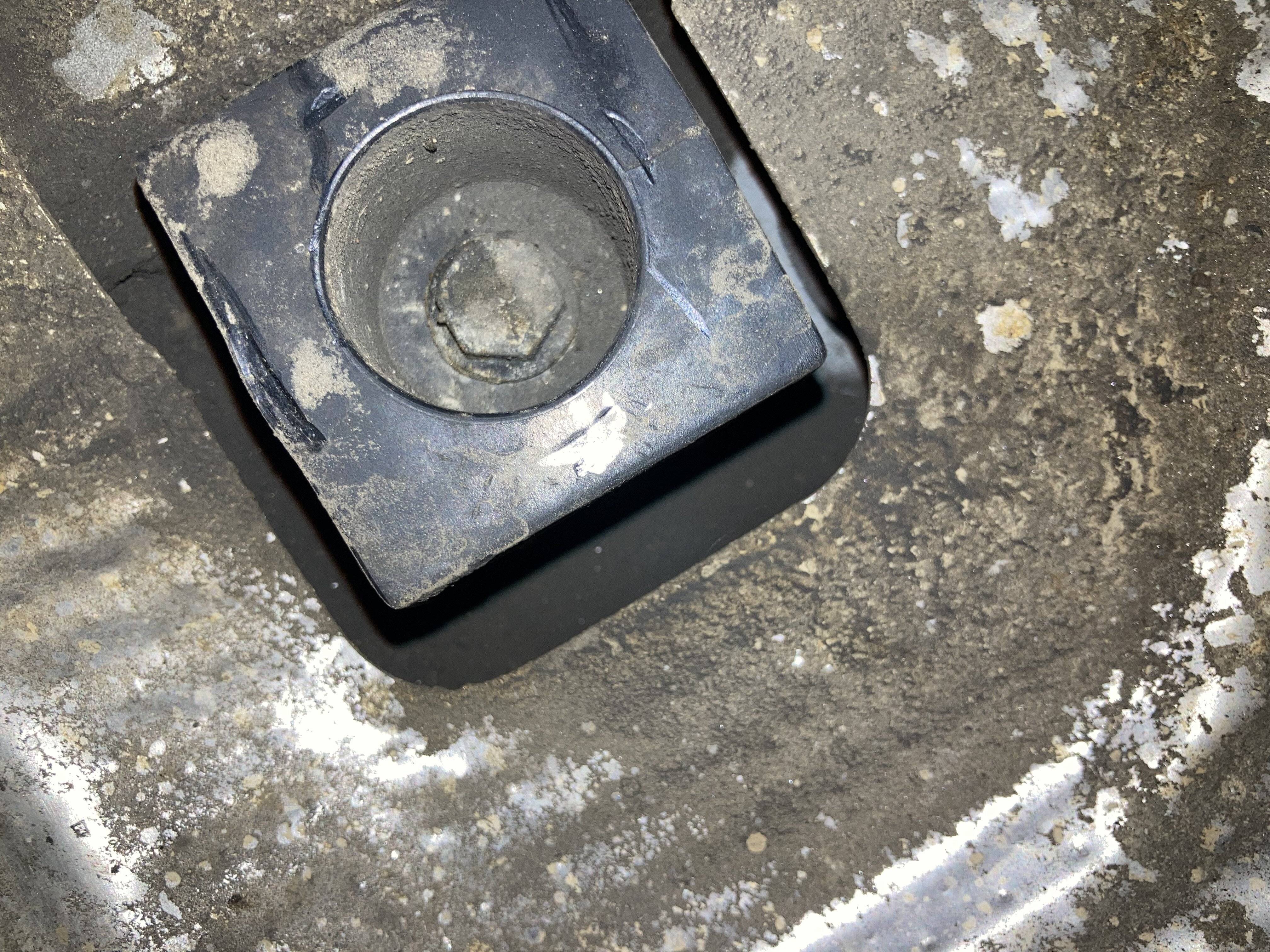

Salve a tutti!
volevo chiedervi come posso sollevare l’auto con un cric idraulico a bottiglia.. l’appoggio del cric può entrare nel centro del punto di sollevamento della macchina in plastica è appoggiarsi al bullone (foto in allegato).
Grazie in anticipo a che risponde

Benvenuto. Meglio se usi un tampone in plastica un po’ più grande del tampone fissato alla macchina. Oppure una piccola piastra metallica. Ti sconsiglio di far scaricare il peso sul perno al centro del tampone
Devo ancora valutare e comprare il cric.. il cric a carrello so che si deve appoggiare al tampone in plastica della macchina … invece mi chiedevo, dato la forma del tampone della macchina con il foro, se il cric a bottiglia deve e può entrare nella fessura.
Un cric più o meno di 35 cm si riesce a far entrarlo sotto alla mia.

Non hai modo… io ho la Giulia 2017 la più bassa in assoluto rispetto alle ultime. Devi modificare un crick di sollevamento. Devi saldare sulla piastra d’appoggio un tubo tagliato in ferro che entri nel foro sotto auto. Devi calcolare le misure… buon divertimento

Comprati il classico sollevatore su ruote ma ribassato

Lascia perdere, pigliati un crick ribassato:
