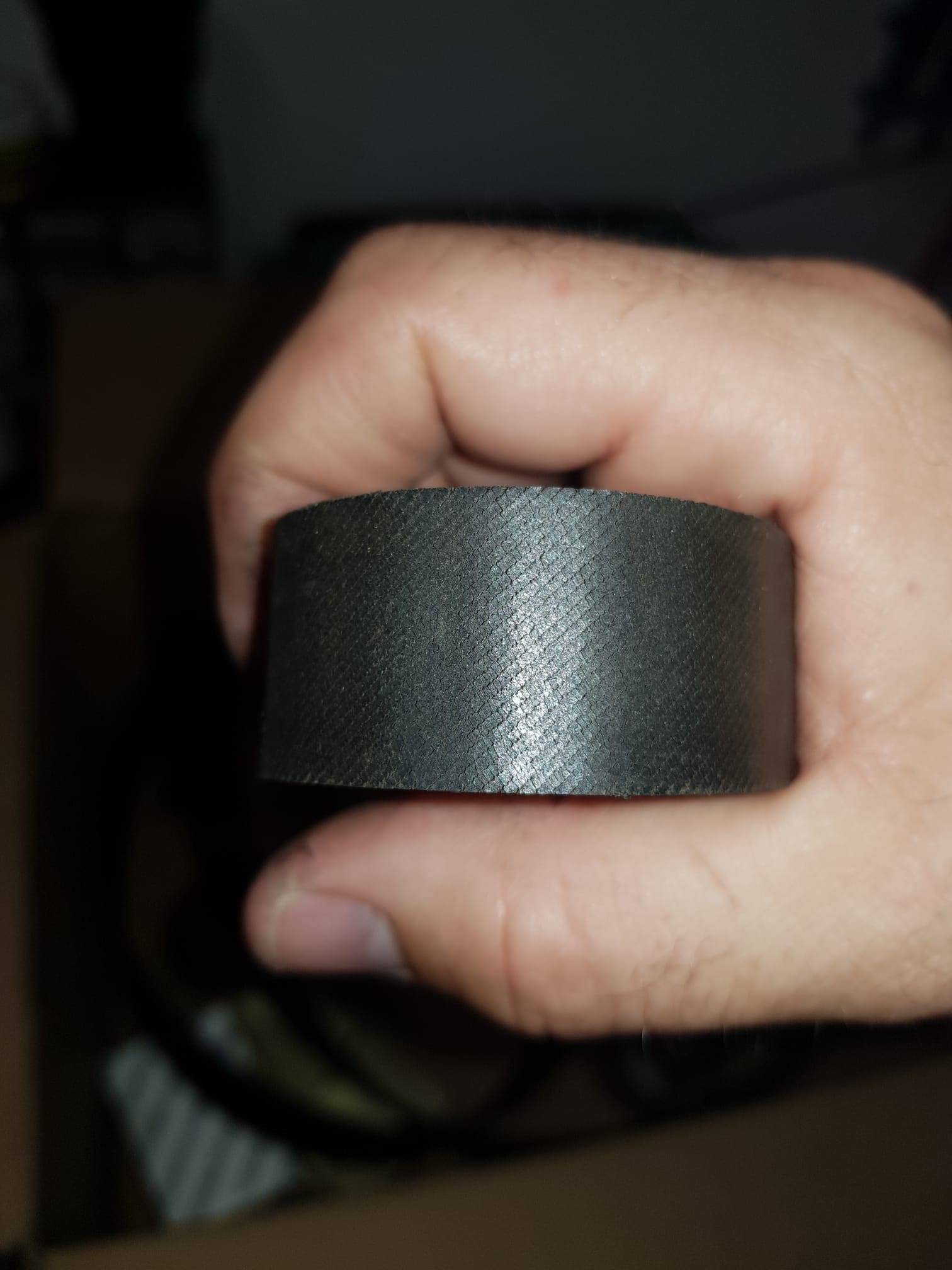

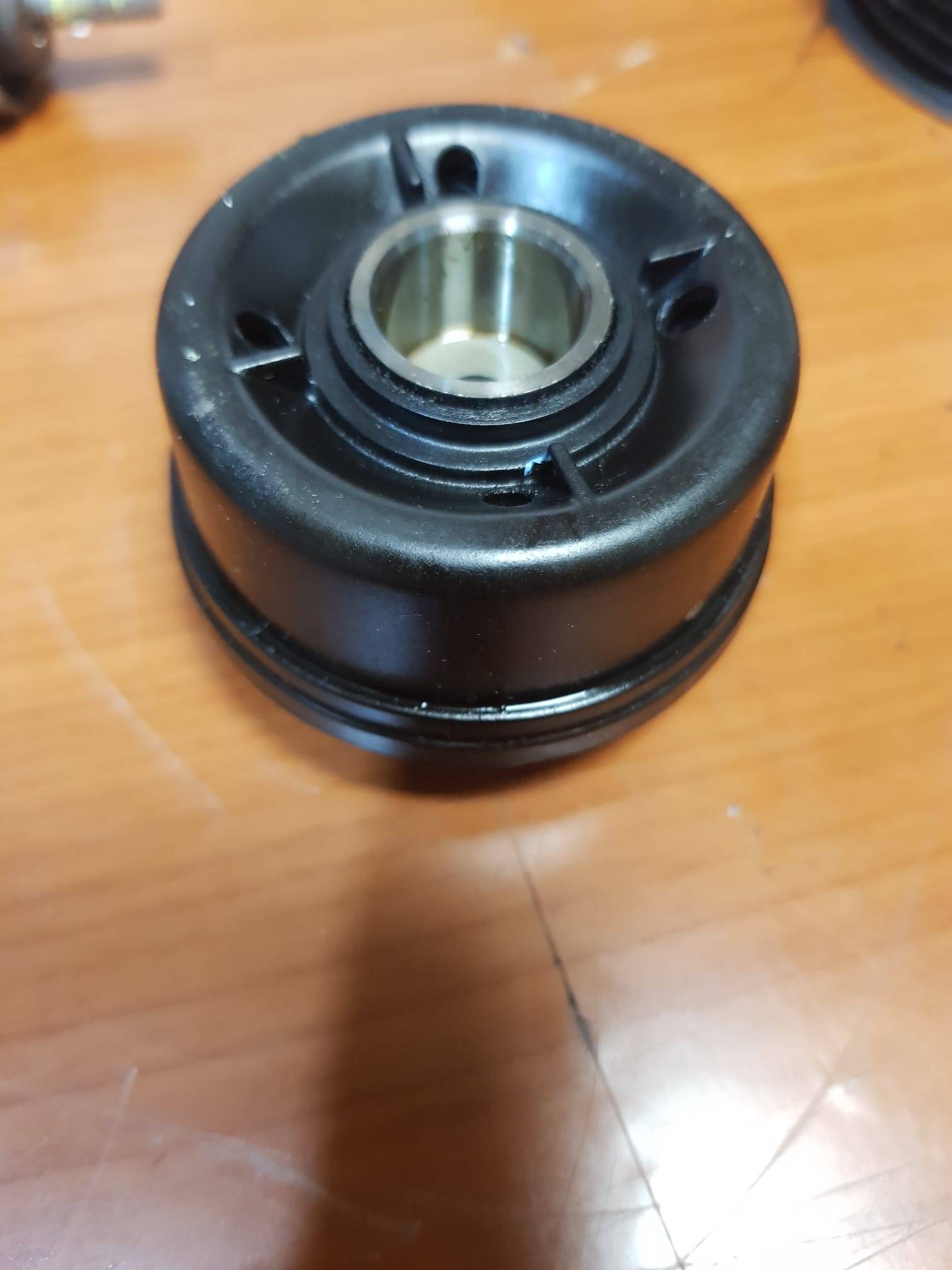

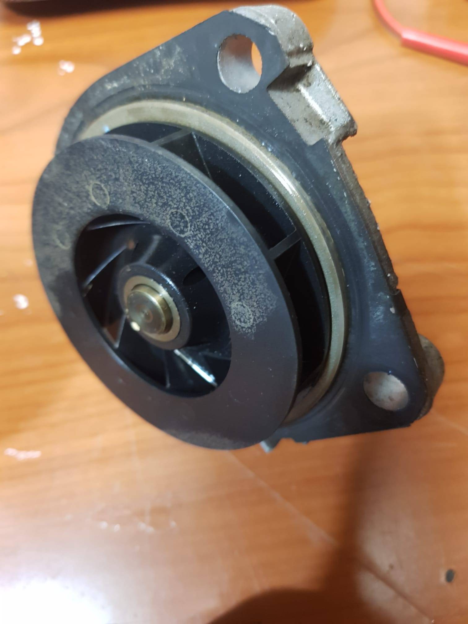

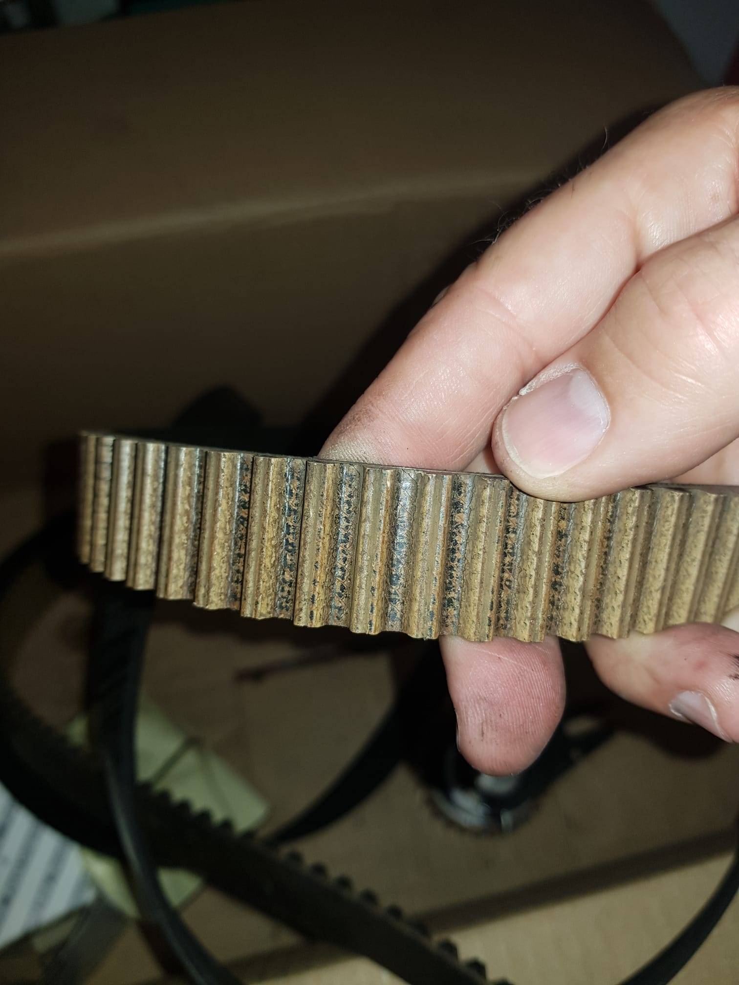

Buongiorno, ho fatto eseguire in concessionaria Alfa Romeo la sostituzione del kit cinghia (comprensivo di pompa dell acqua) e kit servizi alla mia Giulia 180cv del 2018. Vi allego foto dei pezzi smontati dai quali si evince che avrebbero potuto percorrere anche altri 50K km.... Tuttavia la sicurezza non è mai troppa e cmq era previsto dopo 100000/5 anni come da LUM.

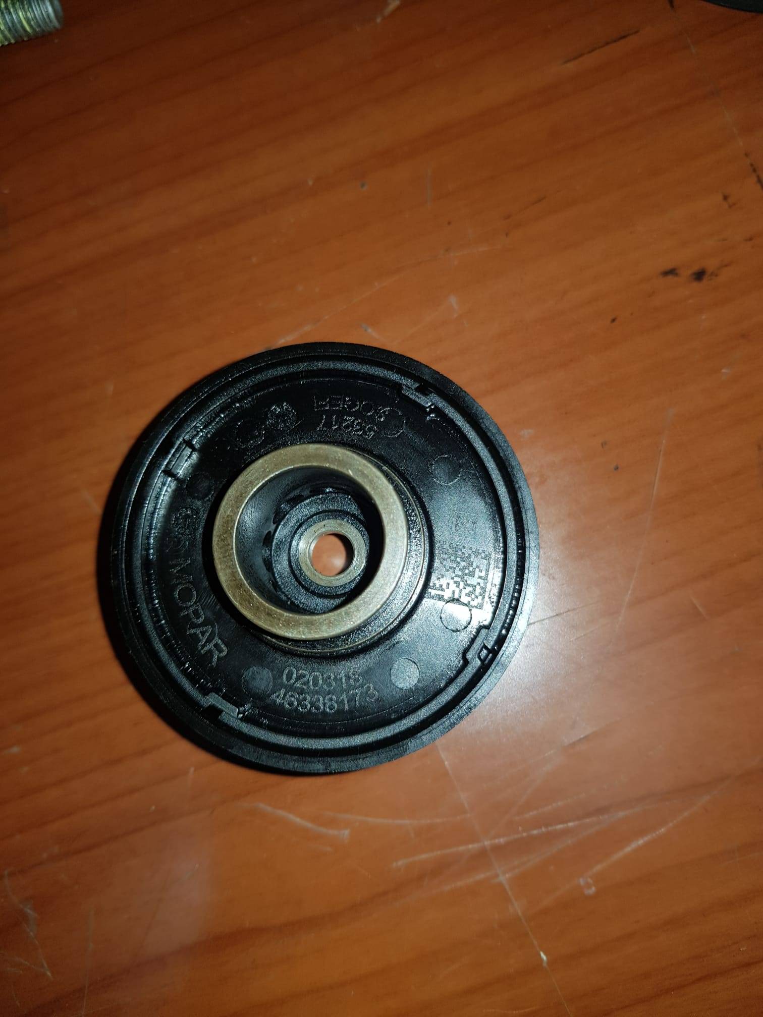

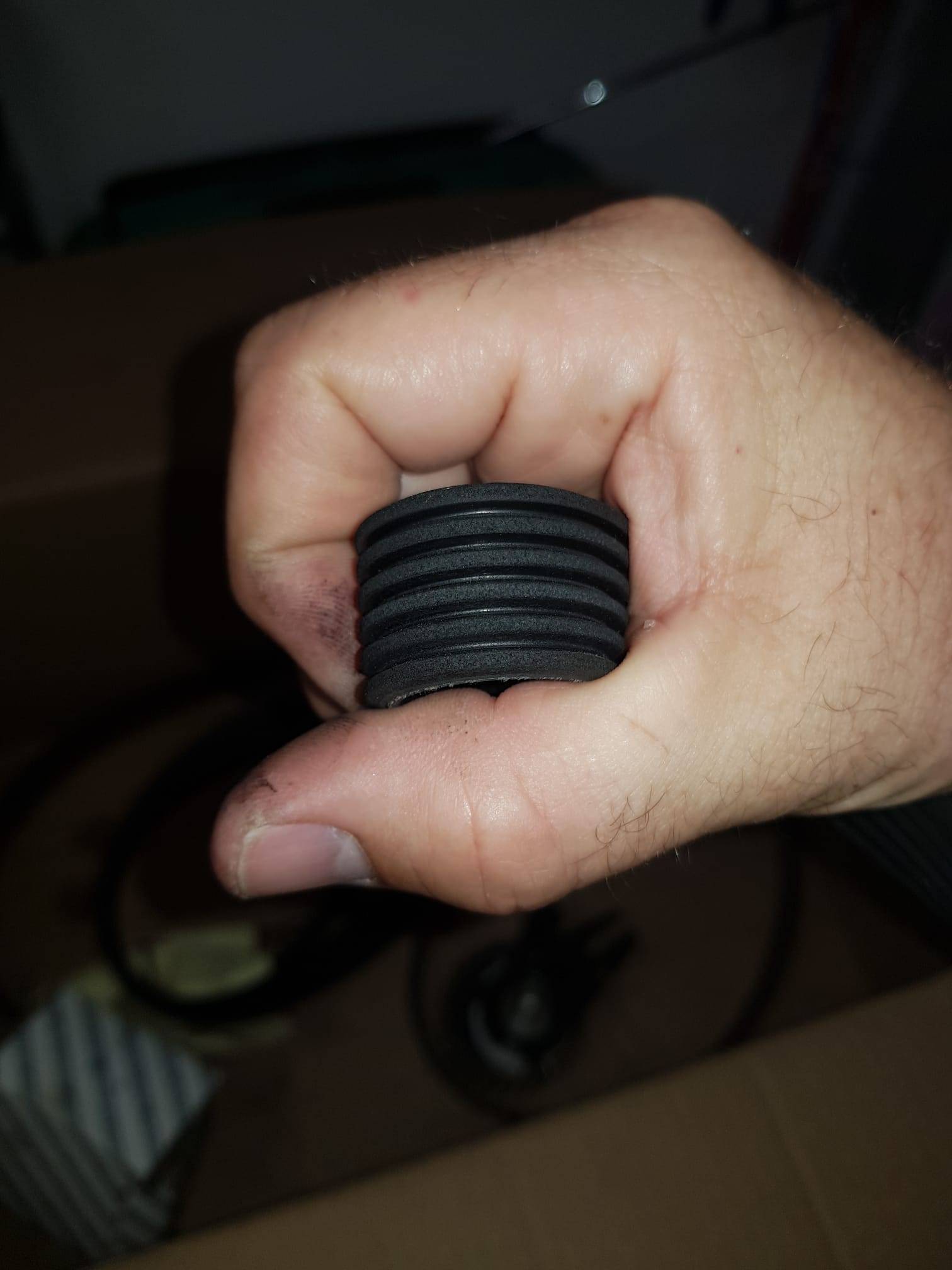

Mi sorge però un dubbio sul filtro vapori blow/by.....Avevo sotto quello con codice finale 173, quindi vecchio modello del quale era consigliata da casa madre la sostituzione con mod nuovo con codice finale 456 (vedi cod su scatola in foto). Questo filtro é disponibile come ricambio dal 2021 per ovviare al problema dei vapori di olio che imbrattano il filtro dell aria e l aspirazione. Se notate però il mio vecchio filtro(2^ e 3^ foto con cod finale 173...) è identico al nuovo modello, cioè CHIUSO, non si vede l elemento filtrante che si vede in giro in rete come vecchio tipo....pur avendo però stampigliato il vecchio codice. Peraltro era pulito e l aspirazione era normalmente unta, ma senza aver imbrattato il filtro. Vorrei capire dove sta la differenza tra i 2 filtri e come mai non è aperto, cioè non si vede , appunto, l elemento filtrante a vista nonostante sia col vecchio codice....

Rispondo riguardo l'usura delle componenti: che siamo tutti d'accordo sulla possibilità di farle durare ancora 50mila km ok, ma non è che dalle foto si evinca alcunchè, i tendicinghia se non li hai in mano non puoi sapere se il cuscinetto è ancora buono e la cinghia ricordatevi che inganna. tutti pensano che sia evidente lo stato di usura della cinghia, invece (insegnamento di mio padre) perchè si aspettano che se usurata presenti evidenti segni, che nessuno trova mai, perchè quando appaiono evidenti crepe o sfilacciamenti non si fa in tempo a vederli in quanto dopo 2 minuti si strappa o sgrana i denti. credeteci o no, speculare sul cambio cinghia non è salutare, alla fine è quello che hai fatto anche tu, sostituito secondo LUM.

L usura sui tendicinghis ed il loro gioco conpletamente assente, giustificherebbe secondo me un aumento di percorrenza chilometrica, almeno s 120mila/ 6 anni in totsle sicurezza. Resta il dubbio sul blow by....
