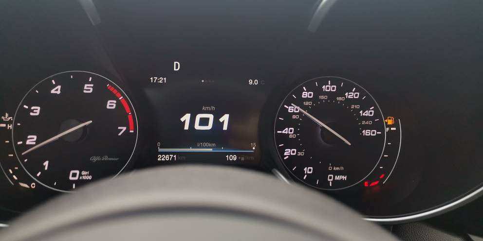

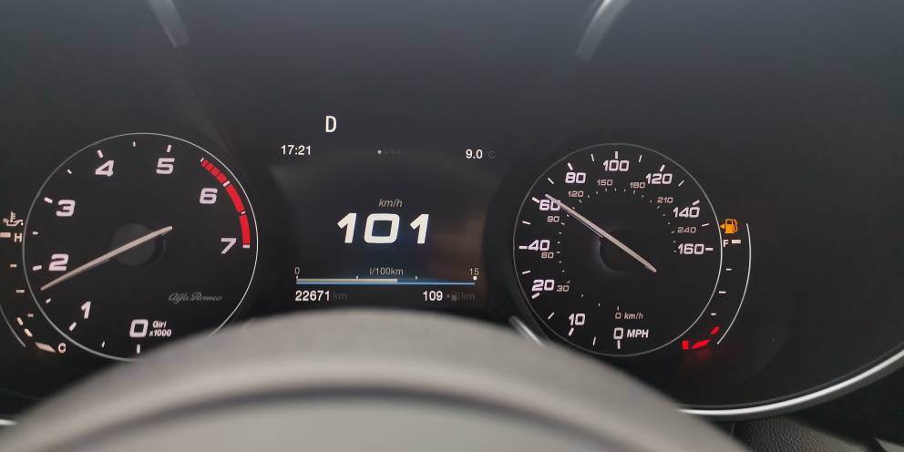

Dalle immagini postate si nota che con il display da 7" montato a posteriori, il consumo istantaneo è mostrato con una barra che va da 0 a 15 l/100km (proprio come il 3.5")! Ciò implica che per visualizzare il consumo istantaneo come per le Giulia più recenti (xx.x km/l) è necessario effettuare un aggiornamento SW che da quanto mi risulta può essere fatto solo in officina. Ragazzi confermate?
Reactions: Sam&Giulia
no, mostra anche momentaneo, questa barra grigia è mobile, e il punto mostra il medium da una certa distanza
Reactions: Johnny®
Funziona anche nel diesel. L'amico è cambiato e tutto sta giocando

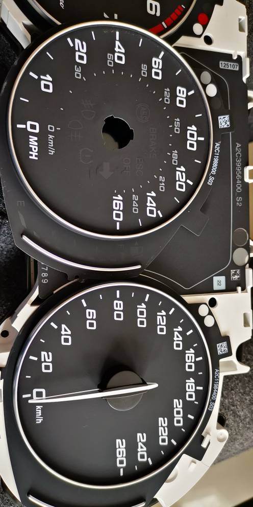

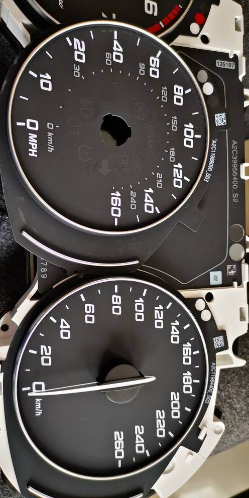

ciao a tutti,ho trovato un quadro strumenti diesel proveniente da Stelvio,nel caso dovessi acquistarlo mi basterebbe solo smontare il mio e montare l'altro?avrei problemi dato che è di una Stelvio?,i dareste qualche info prima di buttare all'aria dei soldi?grazie mille:)
bisogna controllare i codici la piedinatura dei connettori fra my16 e my18 sono differenti non sono intercambiabili bisogna appunto controllare le versioni fatti dare il codice prodotto
