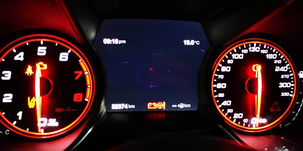

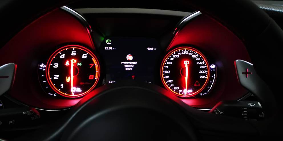

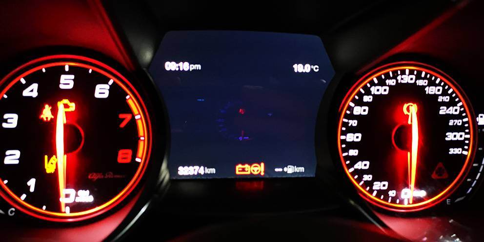

Ho collegato rapidamente e l'auto si accende, tutto funziona, ho solo una lingua diversa, ma non ho ancora fatto proxi. 80a7a3305a6b1612bb6433eb4cafcaf3.jpg 30e7165cdb468dcca9a9c279aff8ae0a.jpg

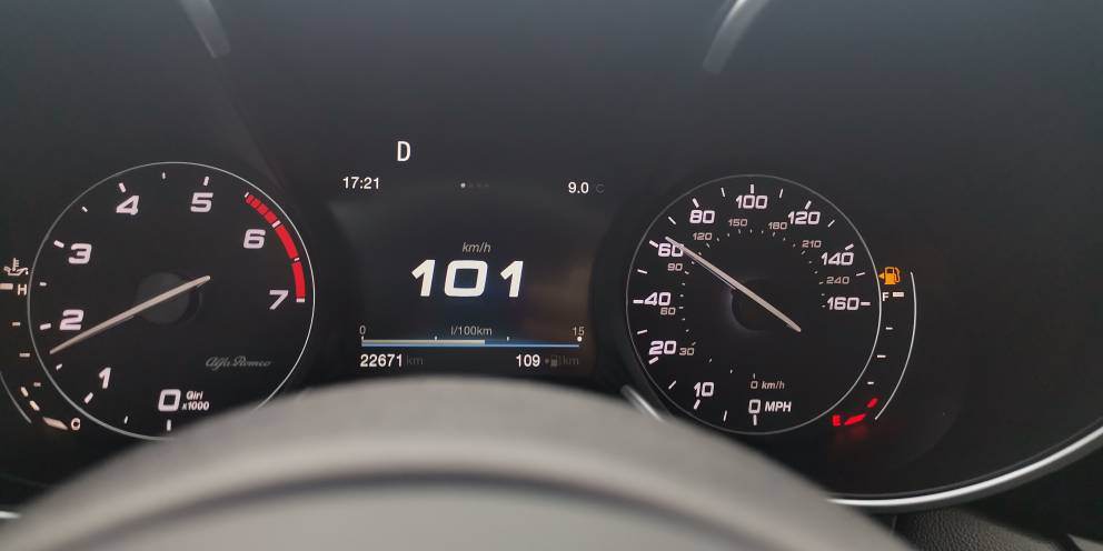

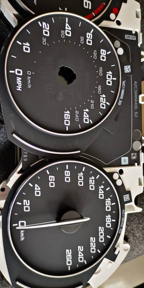

tutto funziona, ma deve essere un contatore dalla versione corrispondente (da Q a 2.0 non funziona bene). la retroilluminazione funziona normalmente, ma il contatore deve essere 2017 e sopra (in 2.0 benzina e diesel)
L'ho acquistato dalla versione americana e ho cambiato i quadranti degli orologi dell'UE (fatti di quelli speciali, il contatore UE non corrisponde a MPH)
