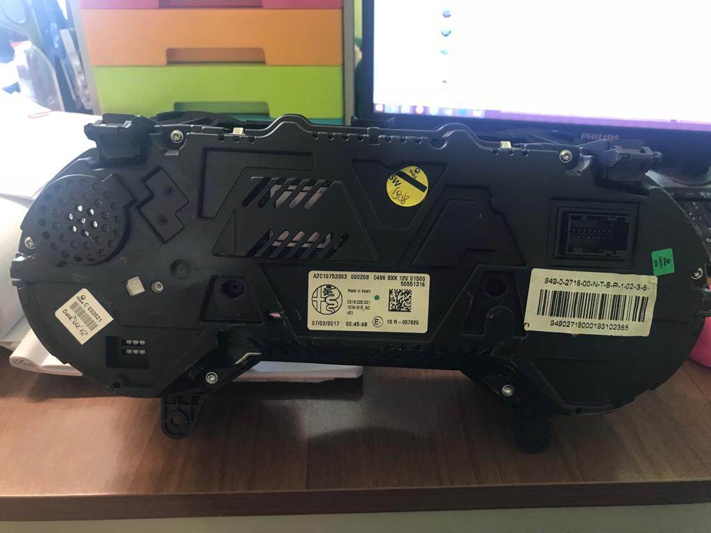

bisogna controllare i codici la piedinatura dei connettori fra my16 e my18 sono differenti non sono intercambiabili bisogna appunto controllare le versioni fatti dare il codice prodotto
Io ho richiesto delle foto e mi ha inviato queste...il codice è: 50551316...come data di produzione vedo febbraio 2017 e la mia macchina è aprile 2017
direi che è plug and play

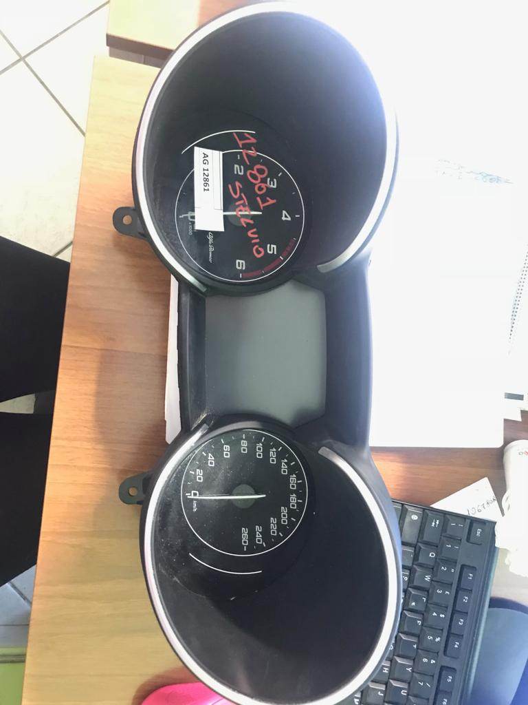

Eventualmente eng custom dovrebbe riuscirci a farmi il tutto oppure bisogna andare per forza un alfa?comunque mi confermi che quel quadro strumenti va bene sulla mia e che sia plug and play?

se entrambi sono prodotti nel 2017 non ci dovrebbero essere problemi e non occorre che vai da nessuno sono 2 viti ed un connettore! non c'è da attivare nulla
L'hai cercato su internet come strumentazione Alfa Romeo Giulia Stelvio?
