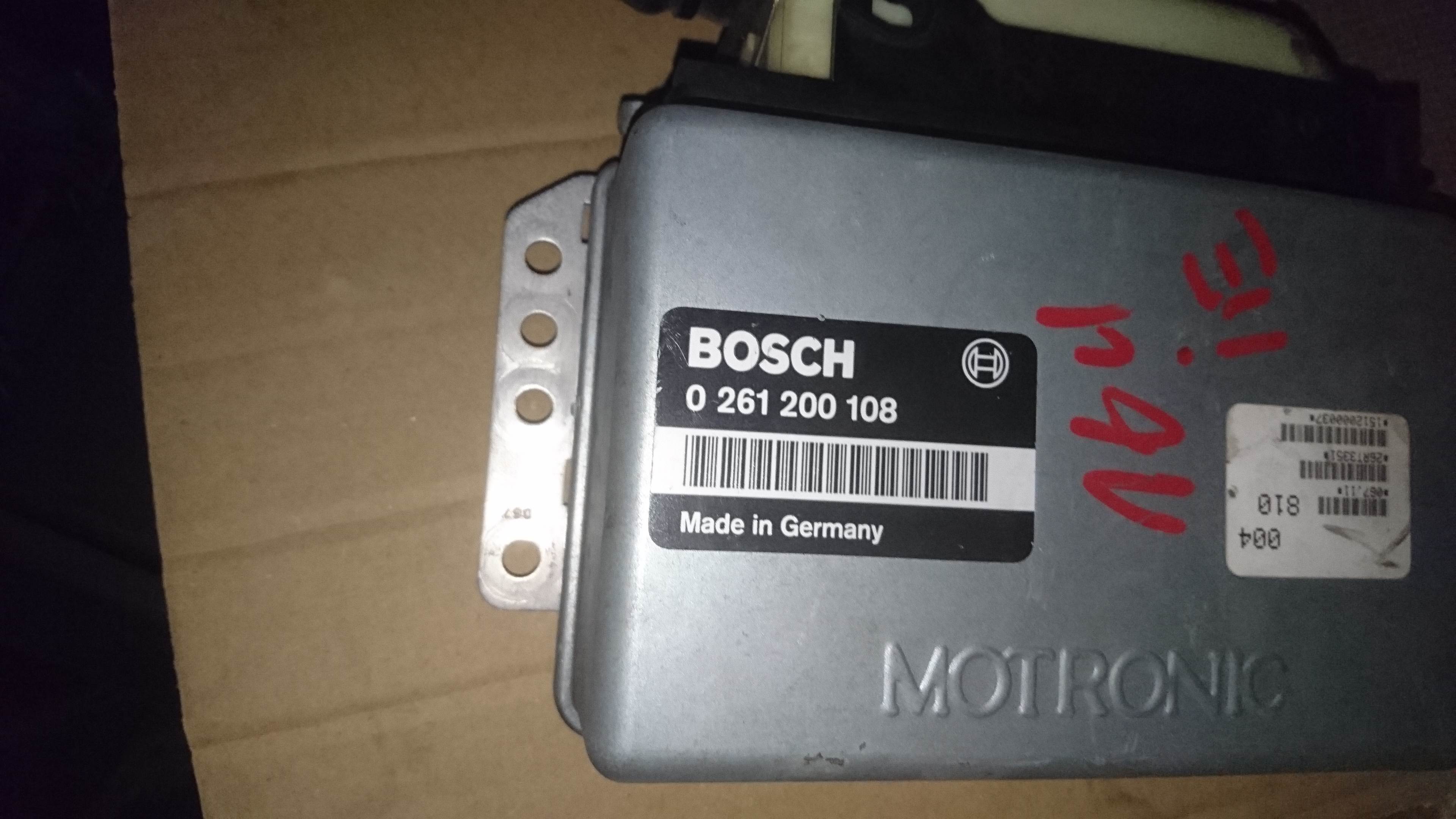

La 108 finale è quella della 2,0 Ts,la gestione della doppia accensione avviene tramite un solo filo,la particolarità della 75 è di avere due distributori,o spinterogeni,mentre sulla 155 ci sono due moduli di potenza ,anche la 164 ts ha la stessa centrale della 75,,diciamo che tutte le operazioni di manutenzione sull'impianto elettrico/elettronico richiedono lo stacco della batteria,se la centrale è a posto è assolutamente plug&play,togli una e metti l'altra ,sulla 75 non ci sono ancora dispositivi antifurto da codificare sulla centrale di gestione.
Que
sta è la mia centralina 164 ts del
