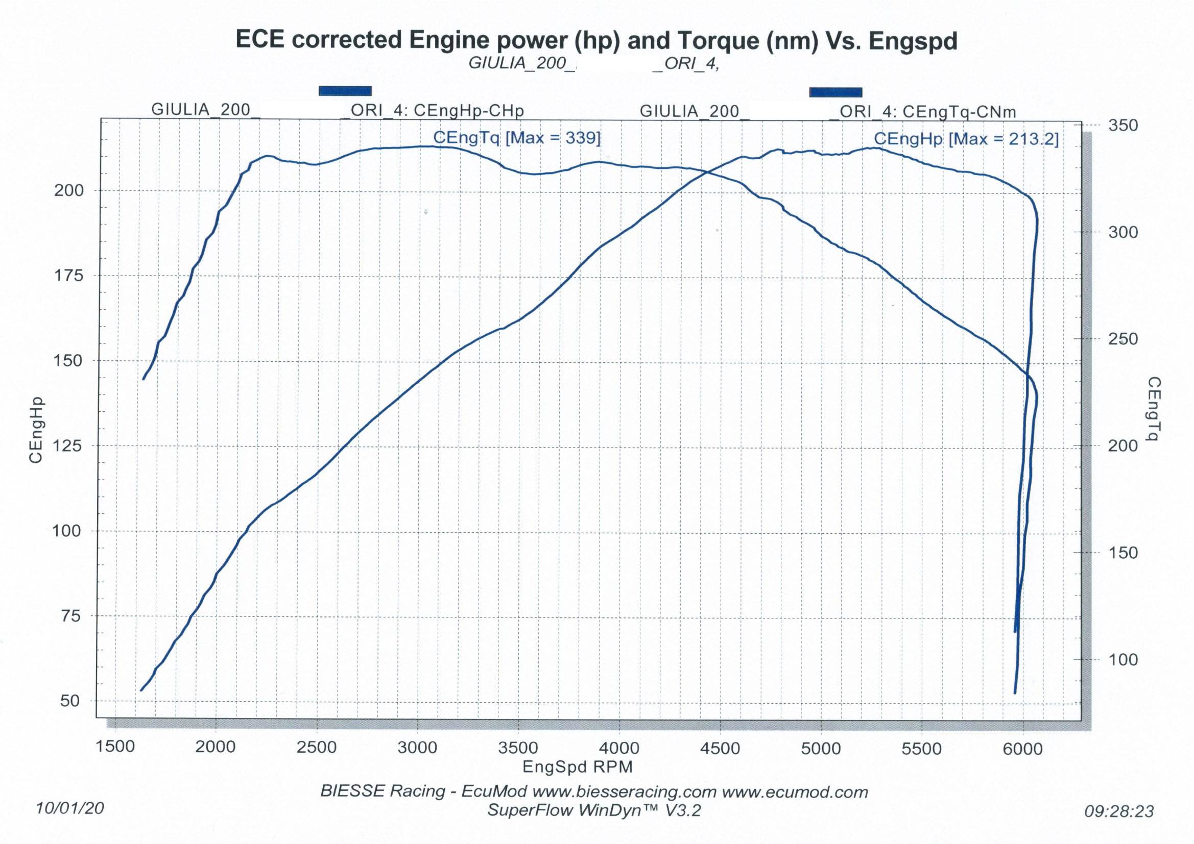

Ti posso garantire che il problema non è quello, ho mappata la mia giulia benzina, ed è stata provata al banco nelle varie marce l’unica differenza era di un paio di cavalli a favore delle marce basse è una 10 di nm a favore della 6.
Reazioni: beppe_qv
Questo è il mio grafico, originale ha rullato 198cv e 310nm di coppia, mappa con 95 ottani e scarico originale compreso filtro OPF.

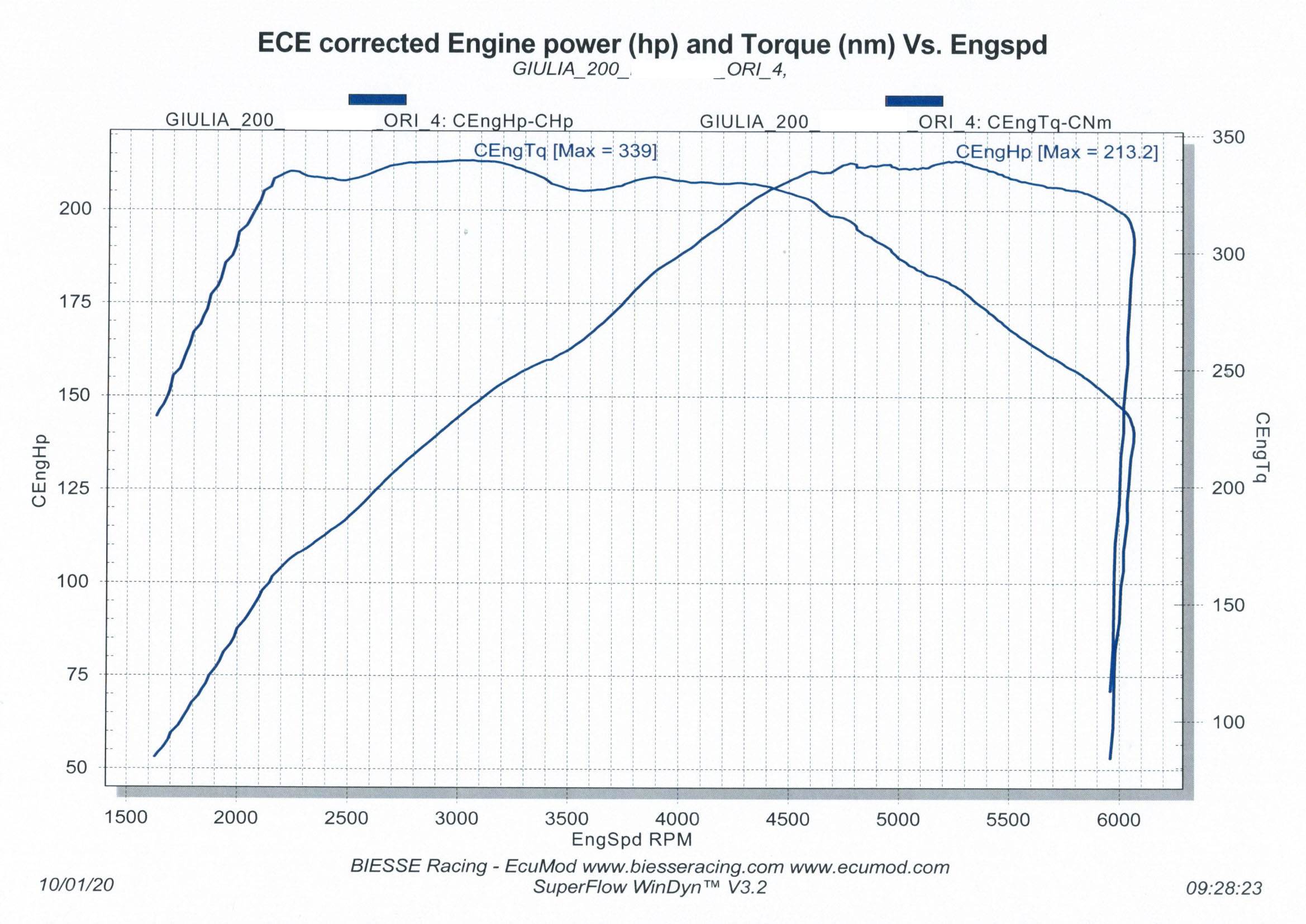

vi allego la rullata della mia, 200cv q2 originale con circa 30.000km percorsi, benzina 100ottani
mi dicevano che è normale che risulti qualcosa in più
Delle differenze tra una al altra cosa possono sicuramente stare ma in linea di massima i cv dovrebbe essere vicino ai dichiarati poi ci sono le variabili ,auto nuova motore non rodato ,clima esterno , taratura banco prova ecc... comunque un 200 cv dovrebbe stare tra 190a 210 così a spanne...
