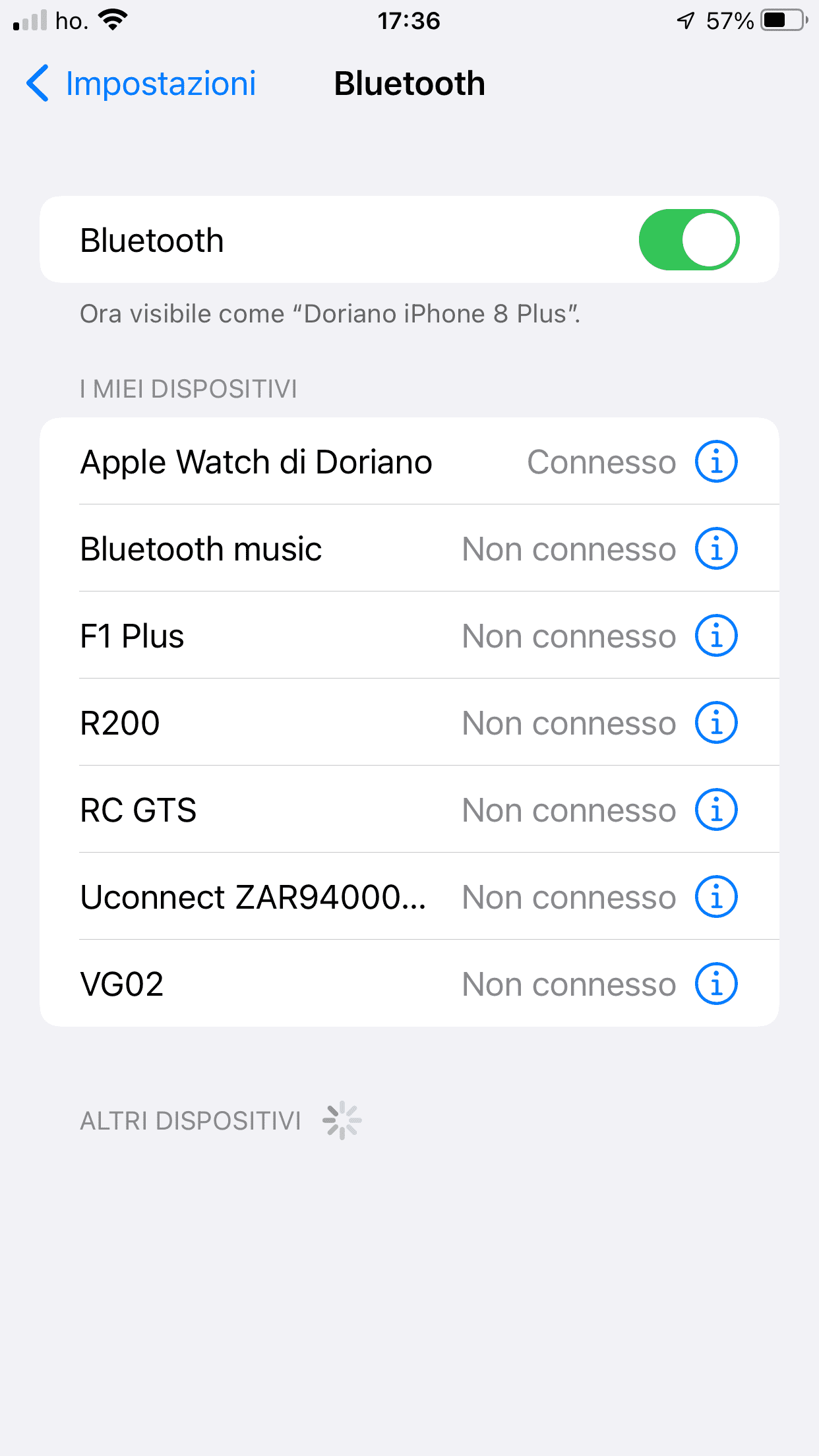

Prima volevo dirti che scrivere nelle discussioni usando il maiuscolo significa gridare quello che scrivi quindi ti consiglio di scrivere in minuscolo. Fai una verifica sul VIN che trovi collegando il tuo telefono al Uconnect confrontandolo con quello della Giulietta sul libretto. Se sono uguali è installato in origine se diversi installato dopo e proveniente da un altra Giulietta. Allego immagine dal mio iphone per farti capire. Poi vediamo il resto.
    39.5 KB · Visualizzazioni: 219

Devi utilizzare il VIN registrato nel Uconnect e registrarlo al tuo account Alfa come se tu avessi una seconda Giulietta. Bisogna però che quel VIN non sia ancora registrati dal proprietario della Giulietta dalla quale arriva l’Uconnect e risulterà bloccato.
