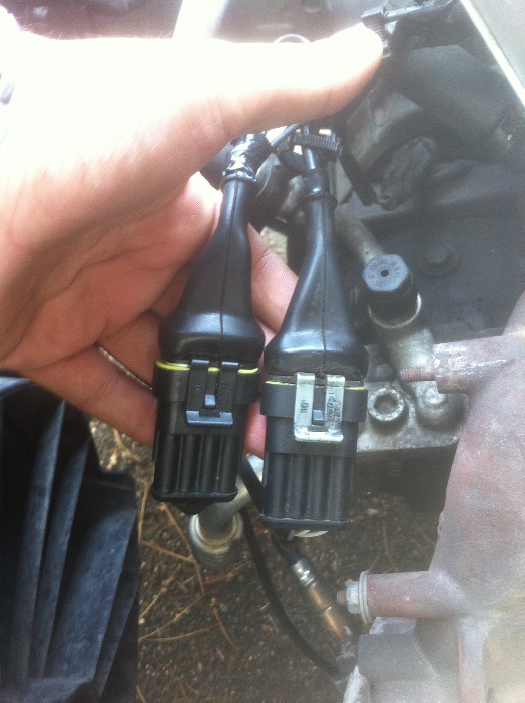

Salve, ho un grosso, grosso, grosso problema.
I due connettori delle due lambda pre e post catalizzatore, sono identici....
Quale dei due è il pre, e il post??
Ho cambiato catalizzatore e credo che mi siano stati invertiti i connettori...
La diagnosi dà i seguenti errori:
P1177
P0130
P0141
Prego qualcuno di aiutarmi.... Foto in allegato di entrambi i connettori.

hai provato ad invertirli?

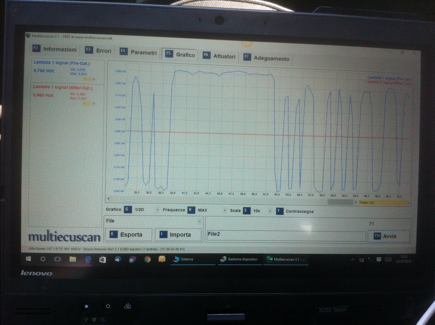

Si, e sull'examiner i valori si fissano a 0.118 pre-kat e 0.821 after-kat senza alcuna variazione nel tempo, come impallati, quindi inverosimili. Infatti l'auto va male, cambia la risposta dei giri durante il tragitto.
Purtroppo invece, rimettendole dritte questo è il risultato come in foto: (PS sono state sostituite entrambe a febbraio di quest'anno.
