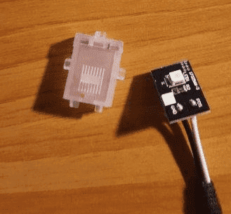

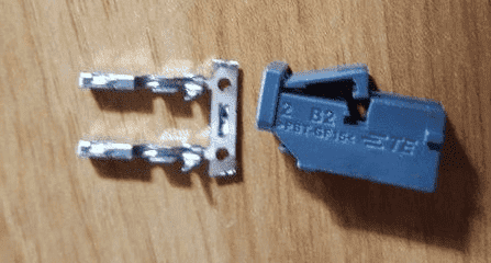

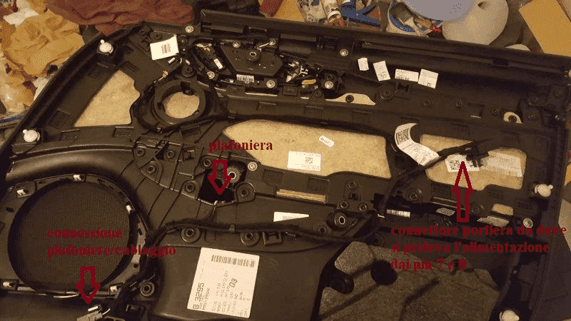

Materiale occorrente:
nr.2 plafoniere codice 50539105
nr.1 connettore della TE connectivity codice 2138557 con relativi terminali codice 2098762-1
PANNELLI POSTERIORI:

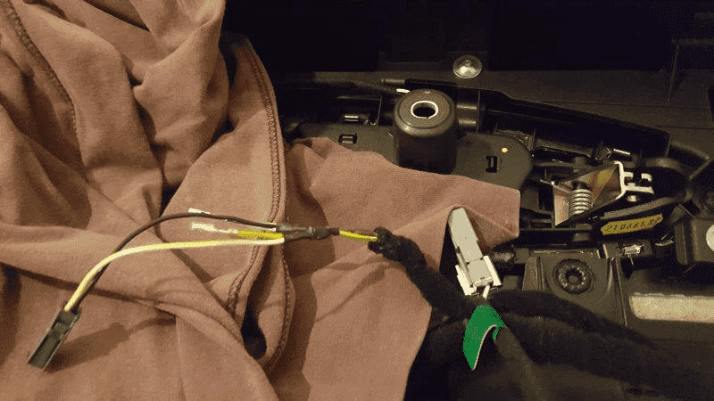

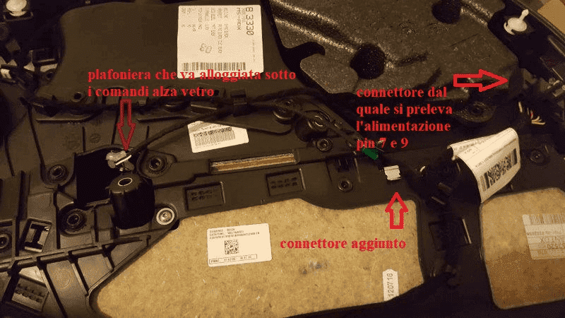

dopo aver tolto il pannello, ecco come si presenta all'interno, togliere i due terminali dal connettore delle plafoniera che illumina la zona maniglia interna,

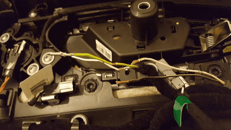

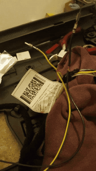

spelliamo un po' di filo, dove andiamo a saldare i fili dell'altro connettore :
proteggiamo il tutto con un pezzo di guina termo restringente

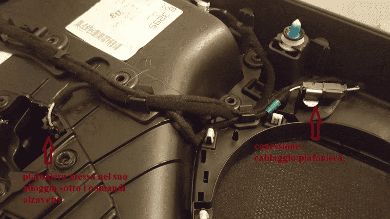

nastrare prima con nastro telato e poi con quello felpato antirumore, ed ecco il lavoro finito, il connettore nero è quello che era già presente, il grigio è quello aggiunto
risultato finale:
