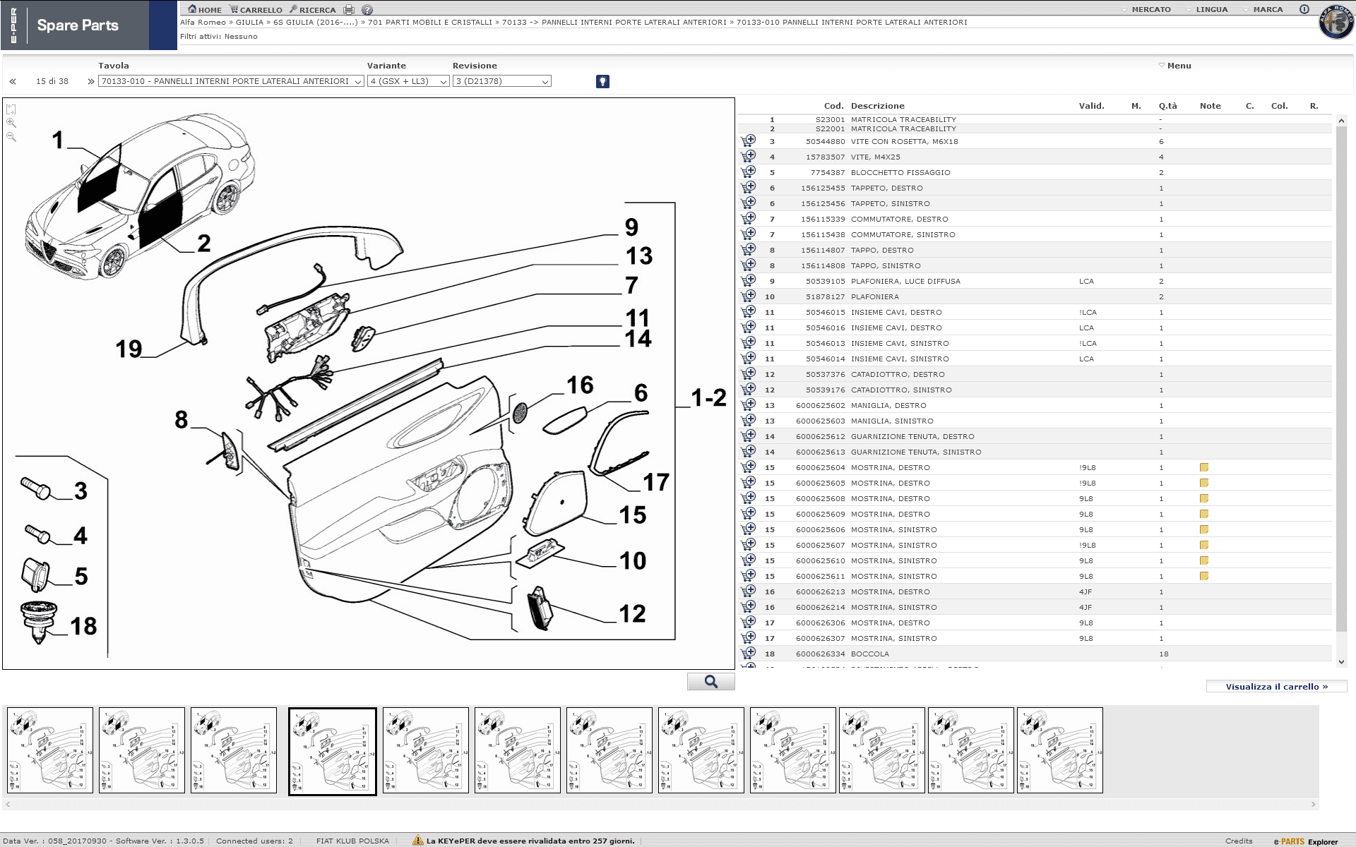

Finalmente è tornato disponibile, l'eper con i codici Giulia.
Spulciando mi sembra di capire che non esista un cavo a Y per derivare l'alimentazione per il led della tasca.
Nello screenshot allegato potete vedere la plafoniera con il numero 9 e l'insieme cablaggio per tutta la portiera con il numero 11: proprio questo cablaggio ha codici differenziati per modelli con plafoniera su tasca e modelli senza. Se non capisco male io, bisognerebbe acquistarte tutto il cablaggio completo della portiera per aggiuingere la plafoniera in più. A questo punto l'unica soluzione è acquistare i connettori e relativi terminali ed aggiungere la parte mancante del cablaggio come ha fatto Pietro79: utilizzando il nastro felpato per ricoprire il cavo aggiunto, il cablaggio sembra originale.

I 2 pezzi credo siano riferiti al fatto che arrivano assieme lente che si incastra e plafoniera
