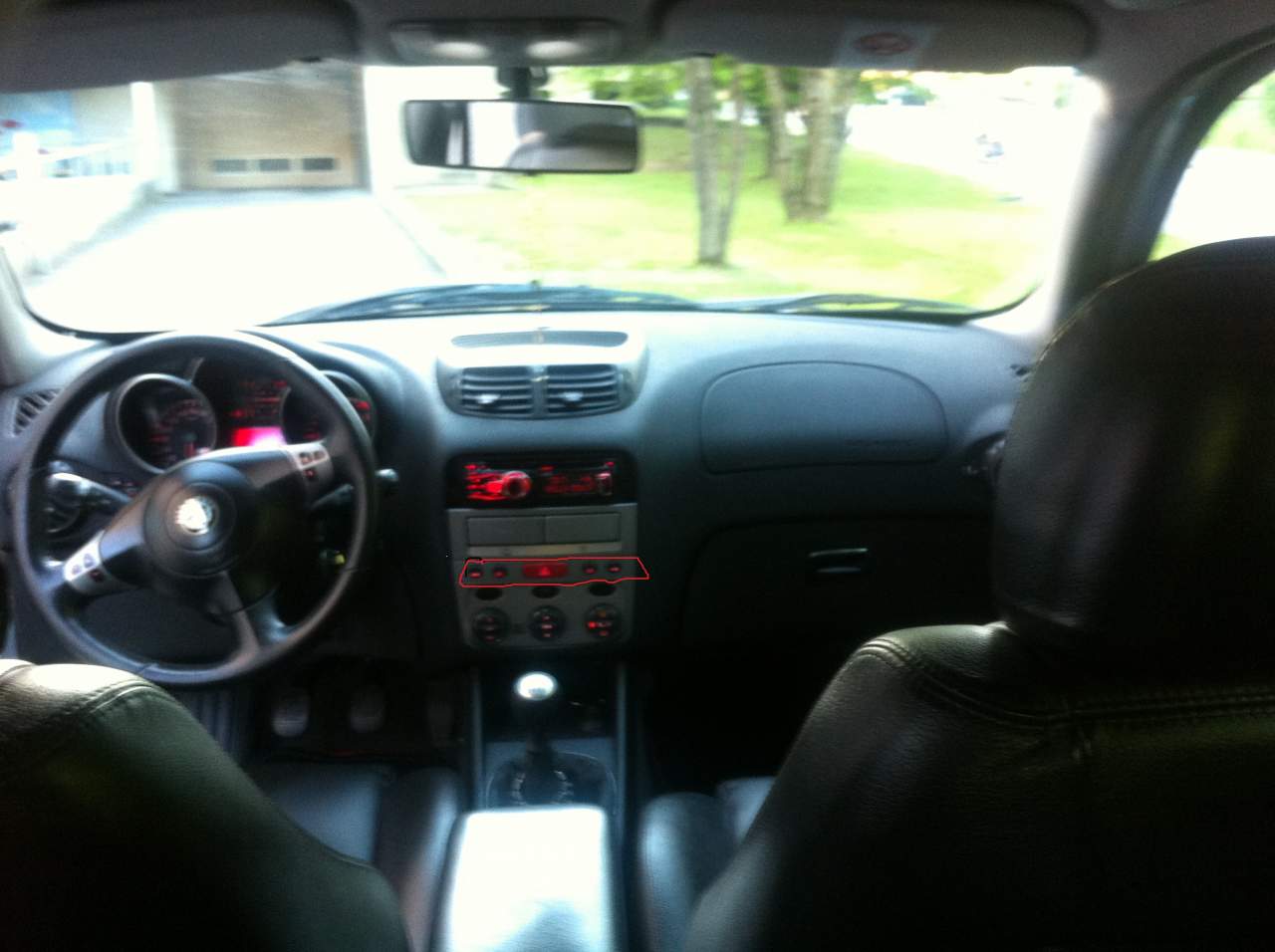

Salve a tutti.. da qualche settimana ho un piccolo problema con la mia nasona...
Vi elenco il problema ho i tasti dei fendinebbia, cofano, e luci di emergenza che non si illuminano piu,
Volevo sapere che tipo di lampadine portano..
vi ringrazio gia per le vostre risposte
    72 KB · Visualizzazioni: 242
Ho i led bruciati mi toccherà comprare quella parte da un autodemolizione....
La mia ha il clima manuale. Il blocco l'ho smontato facilmente per cambiare le lampadine delle manopole clima, ma da quello che ho visto sul mio , sono le uniche che puoi sostituire. Per i led dei pulsanti non so se si riesce ad aprire il monoblocco e a sostituire solo quelli. Magari facci sapere a quanto riesci a trovare il pezzo dal demolitore
