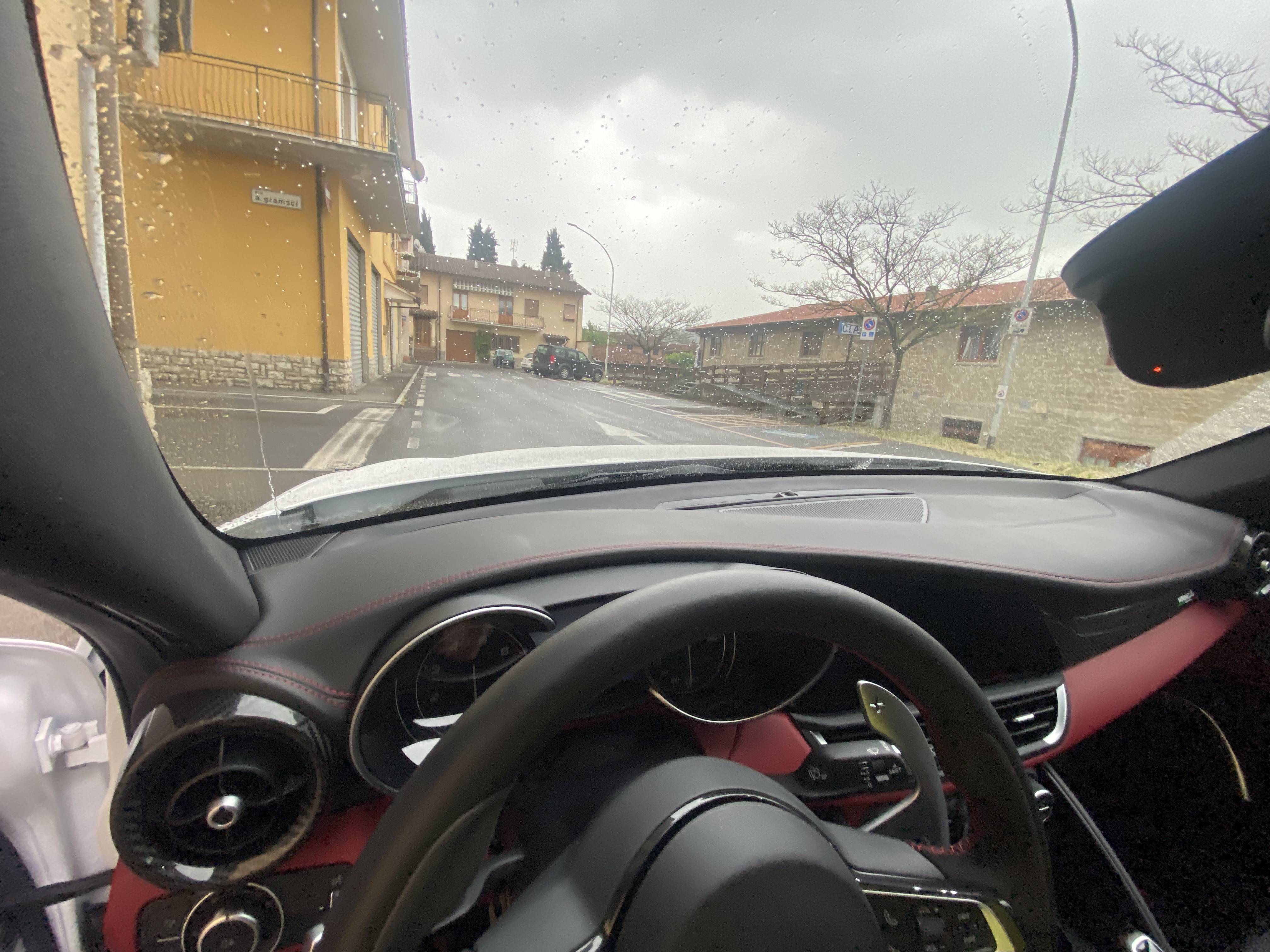

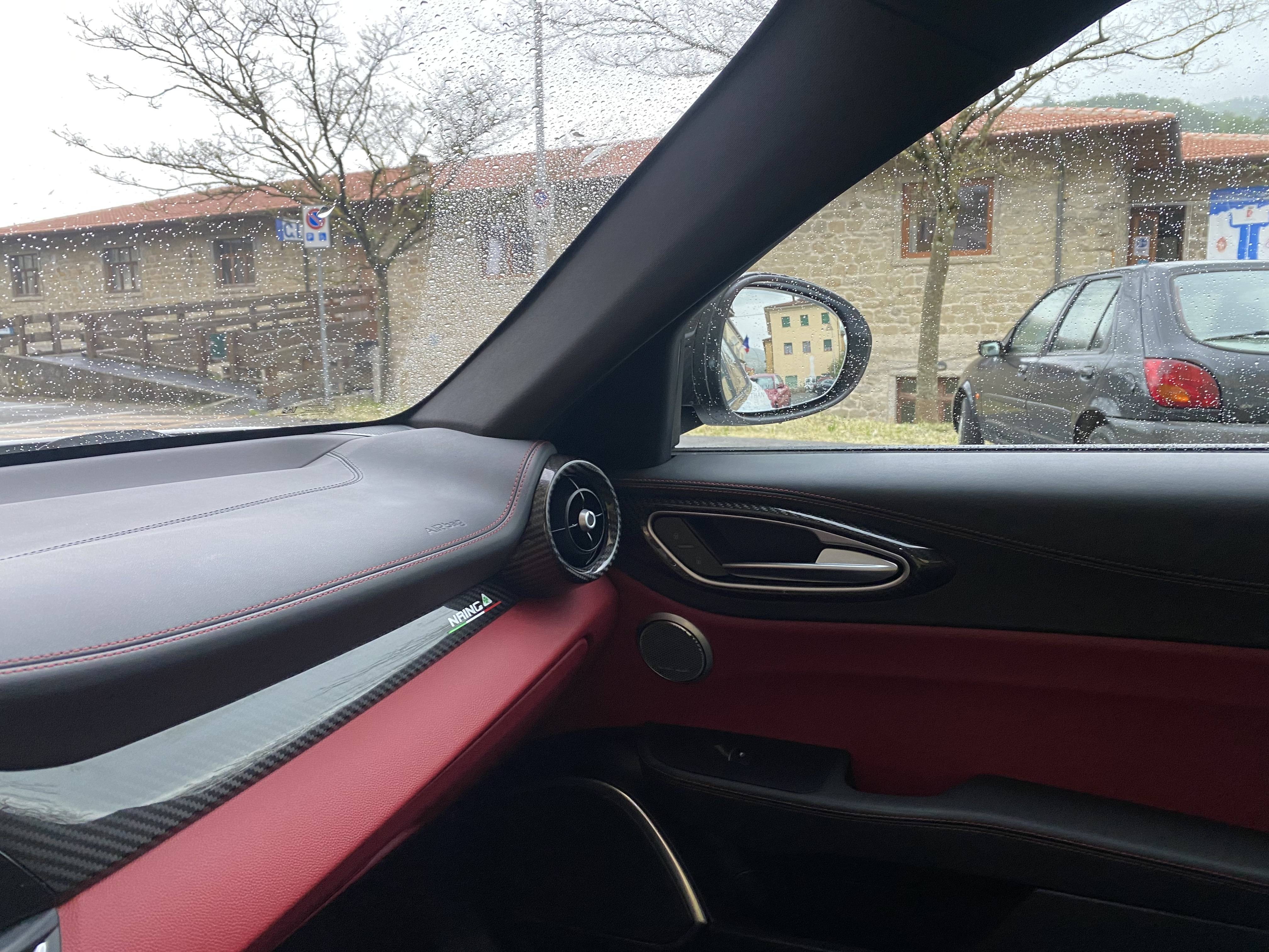

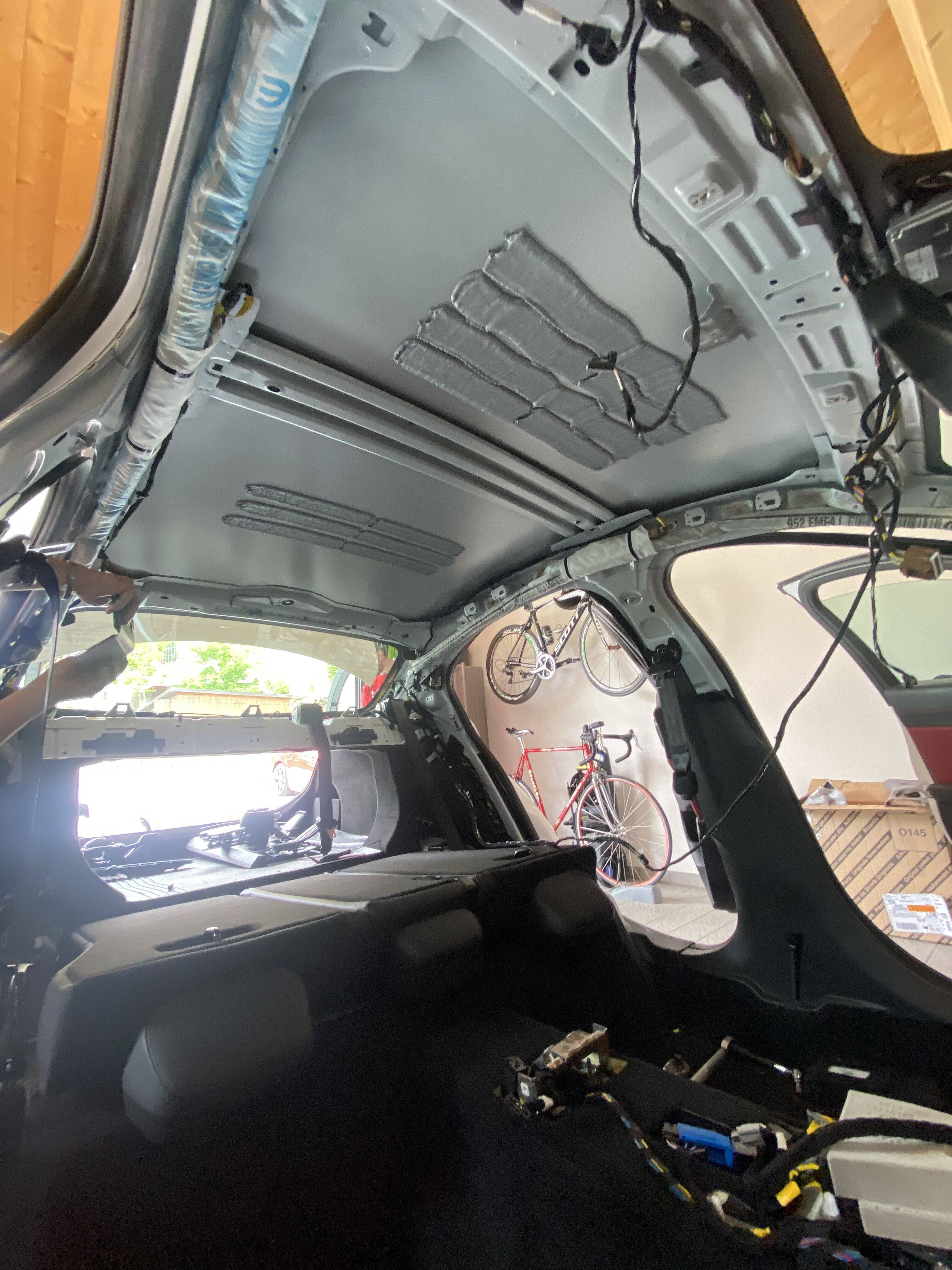

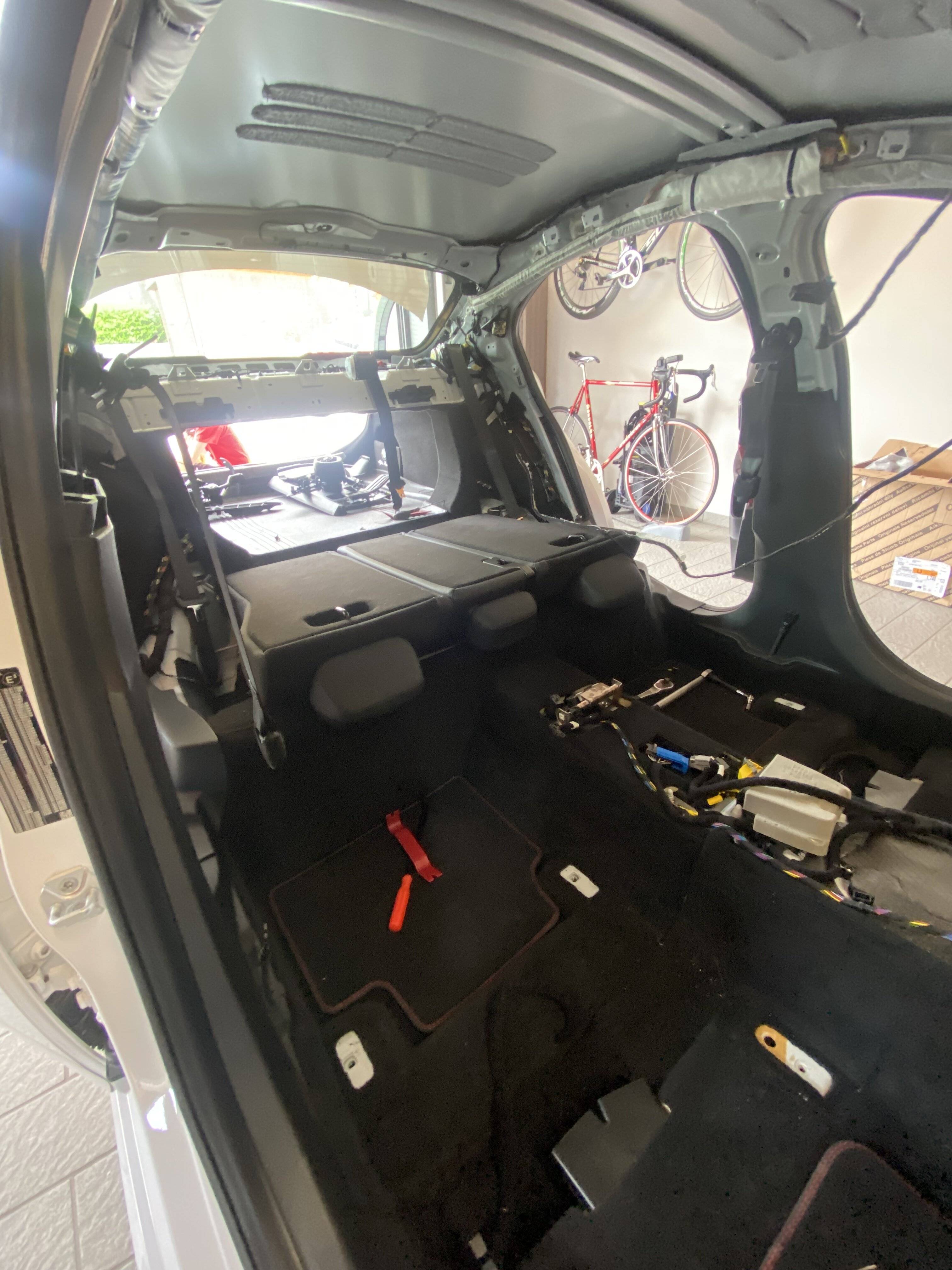

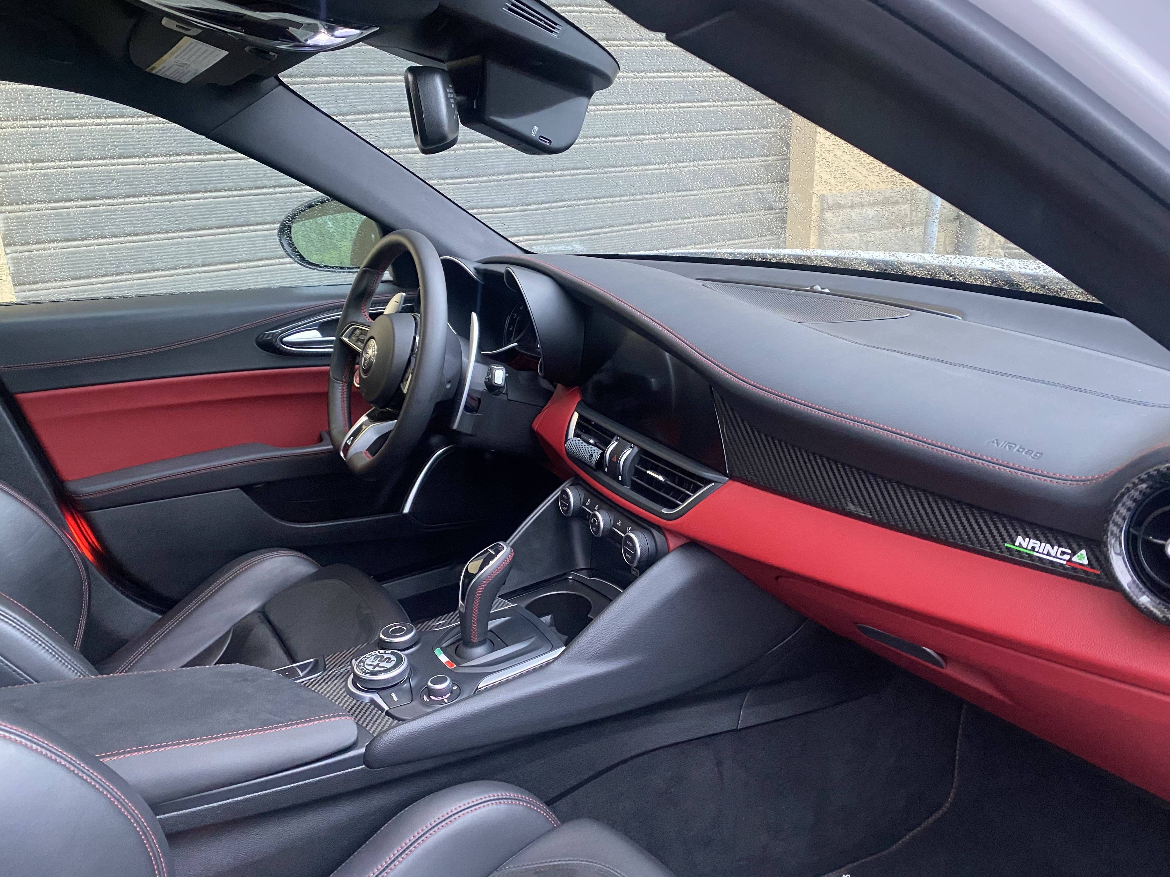

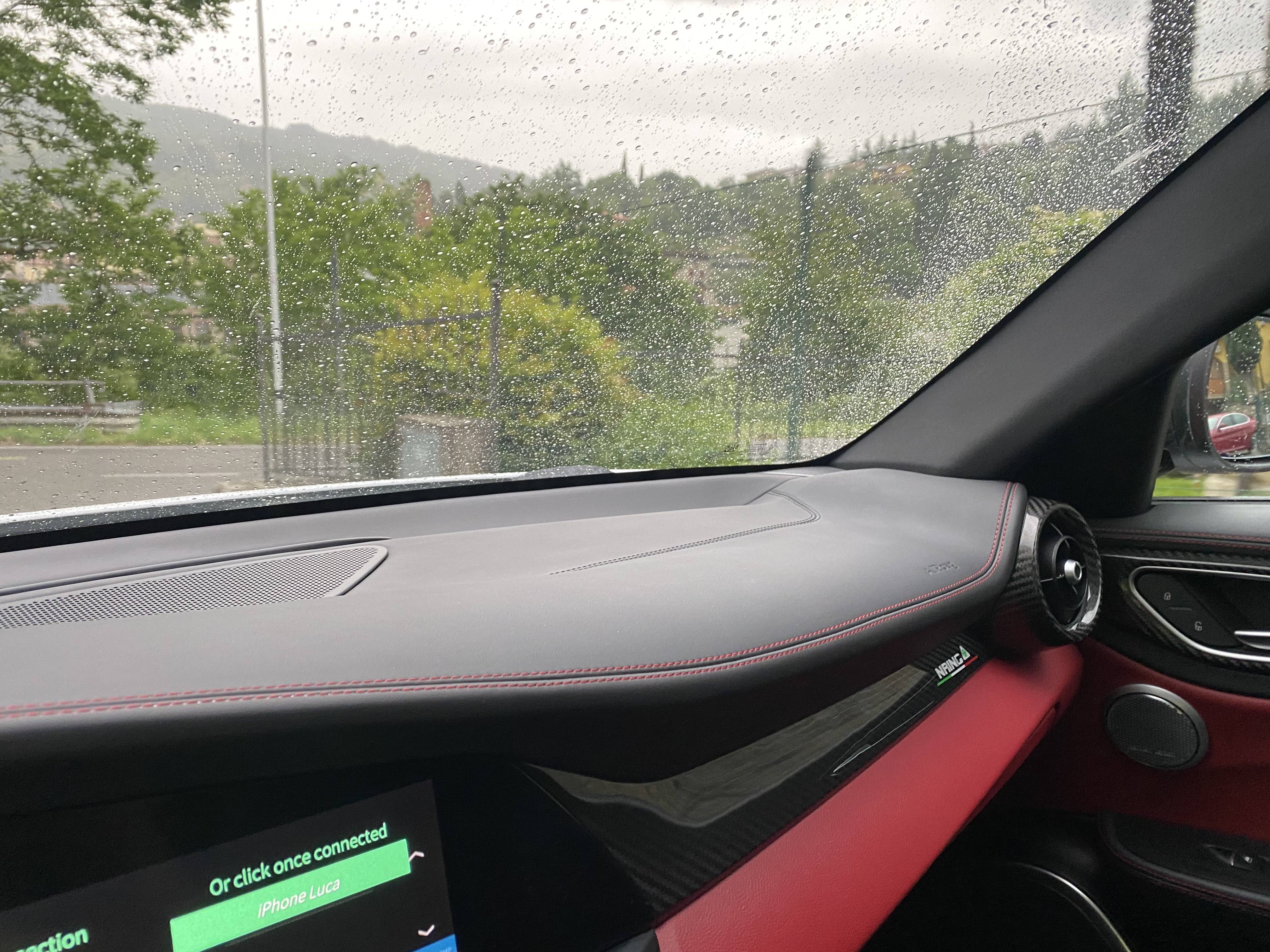

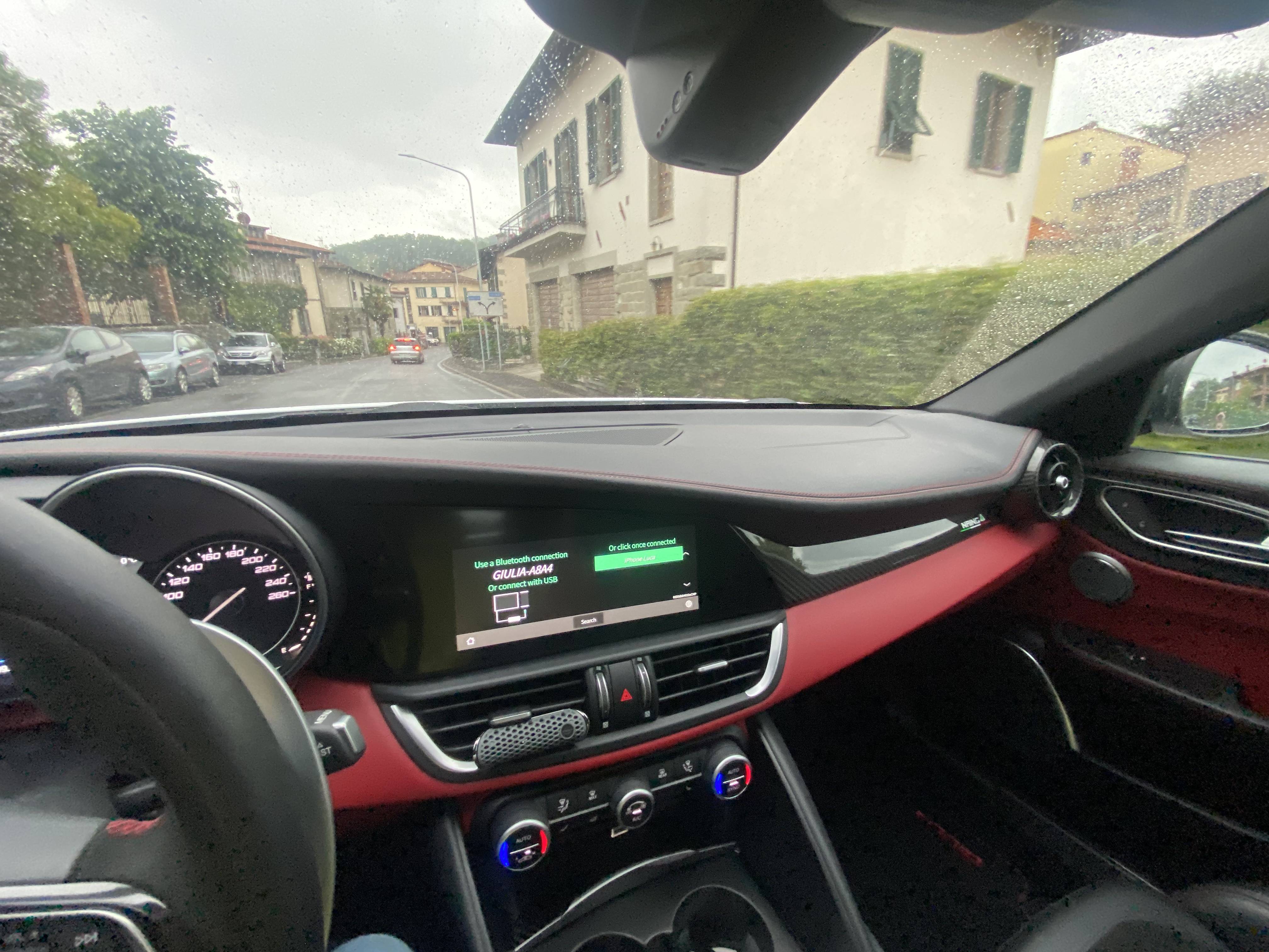

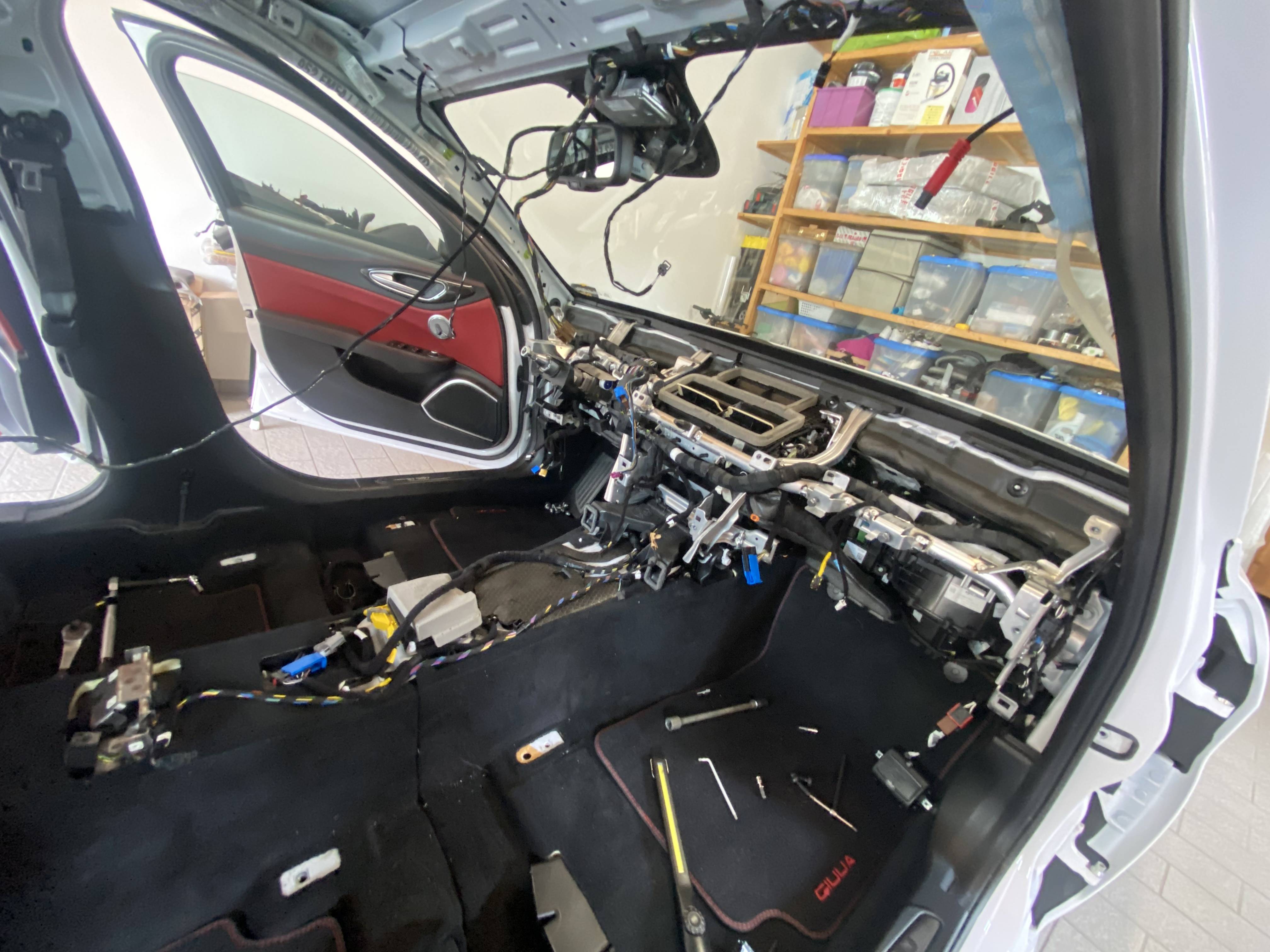

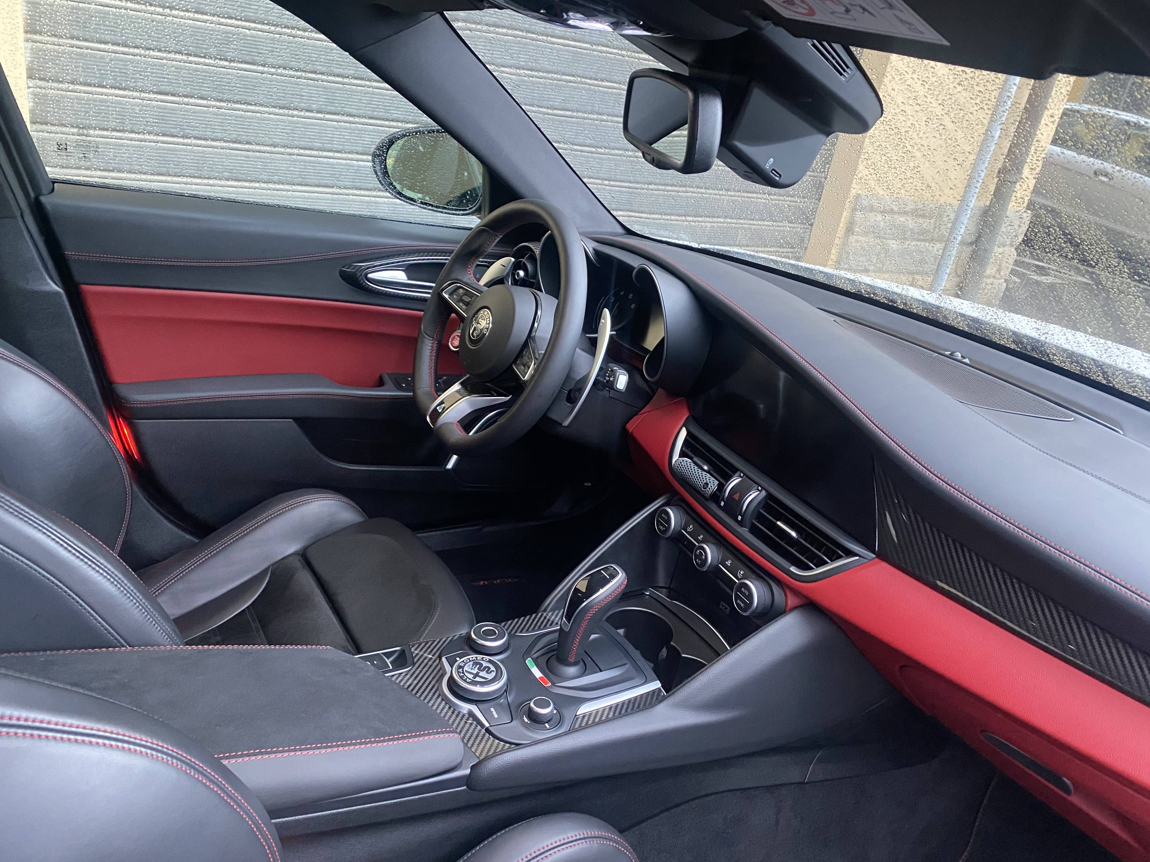

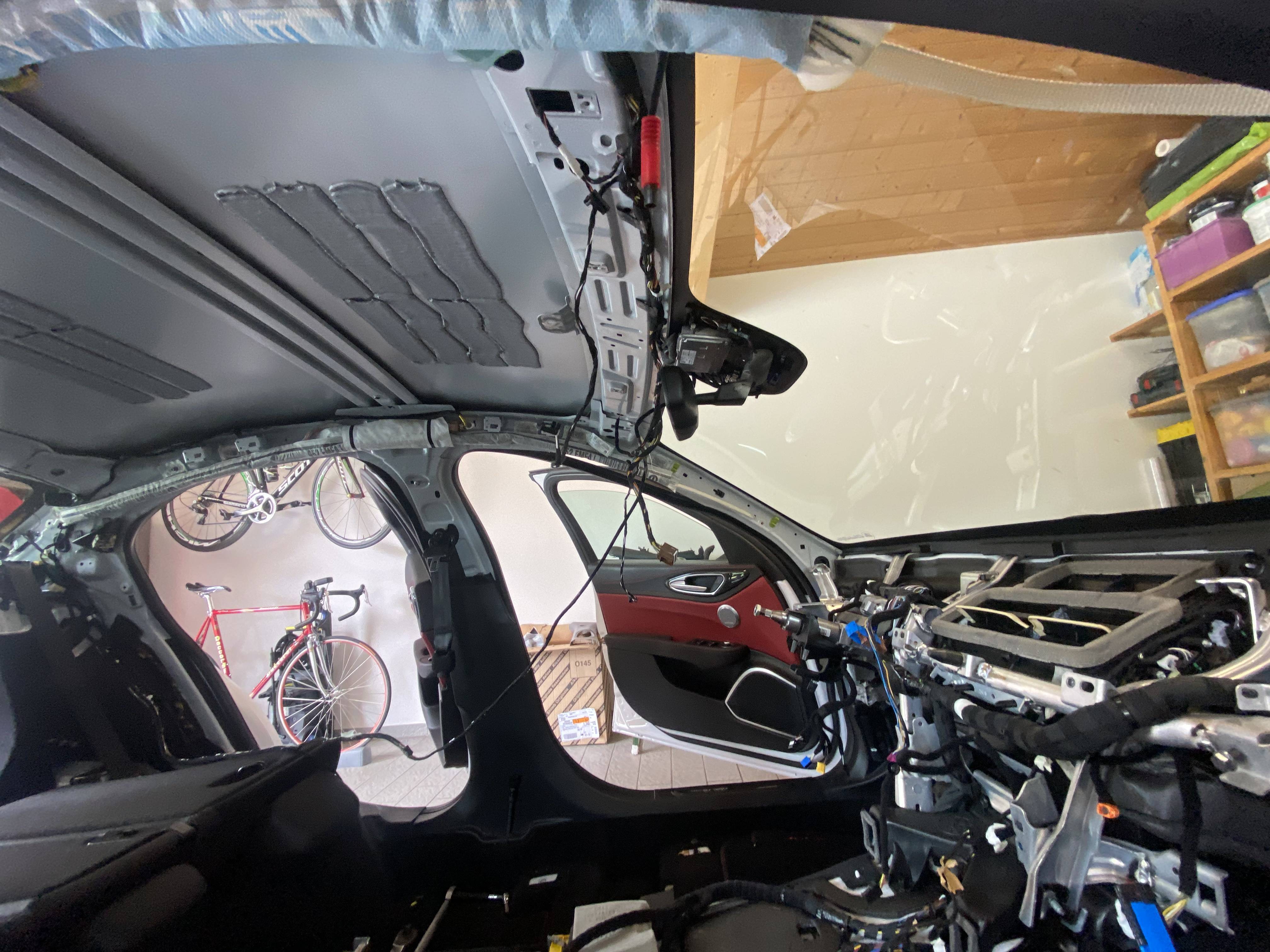

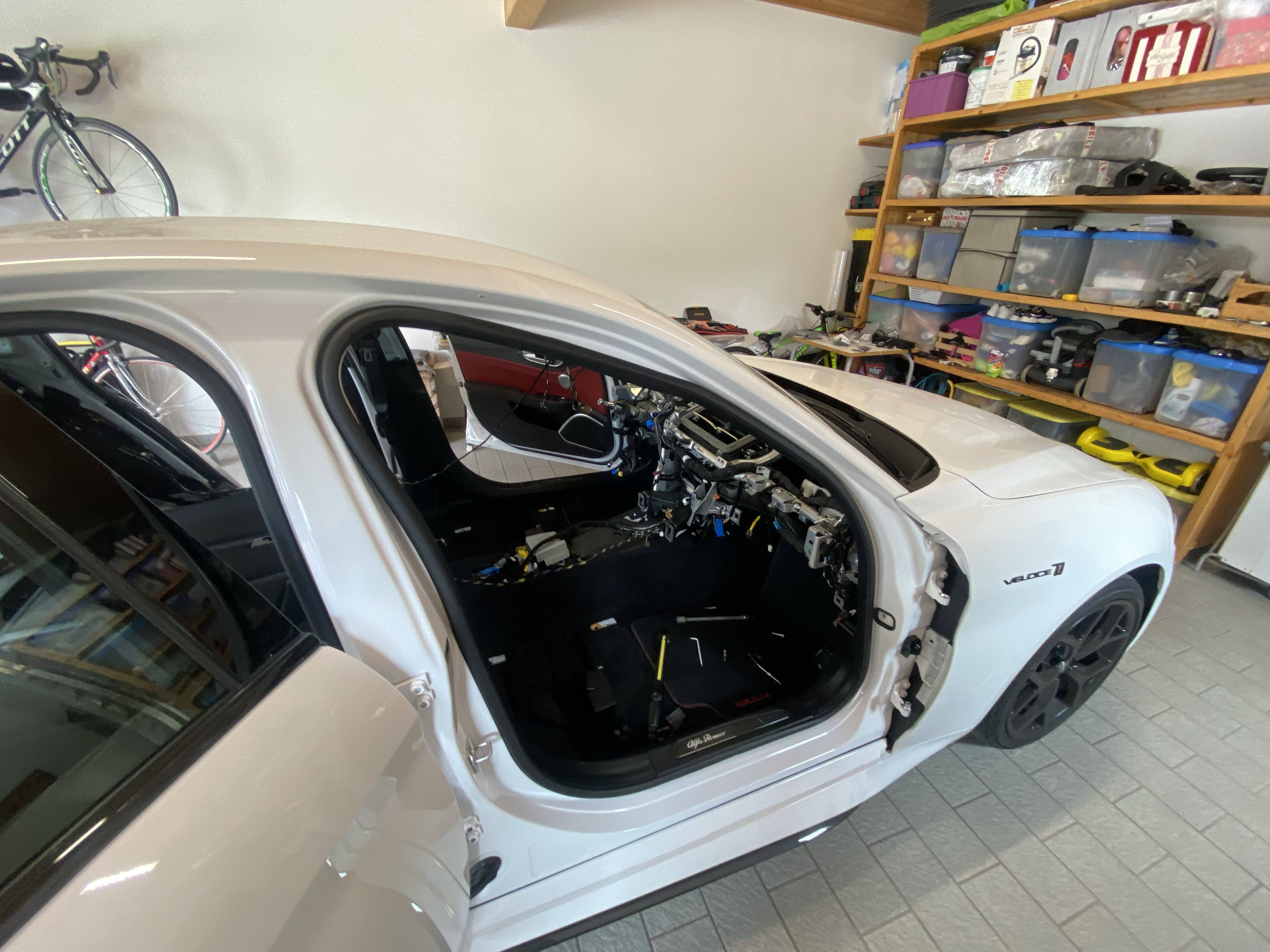

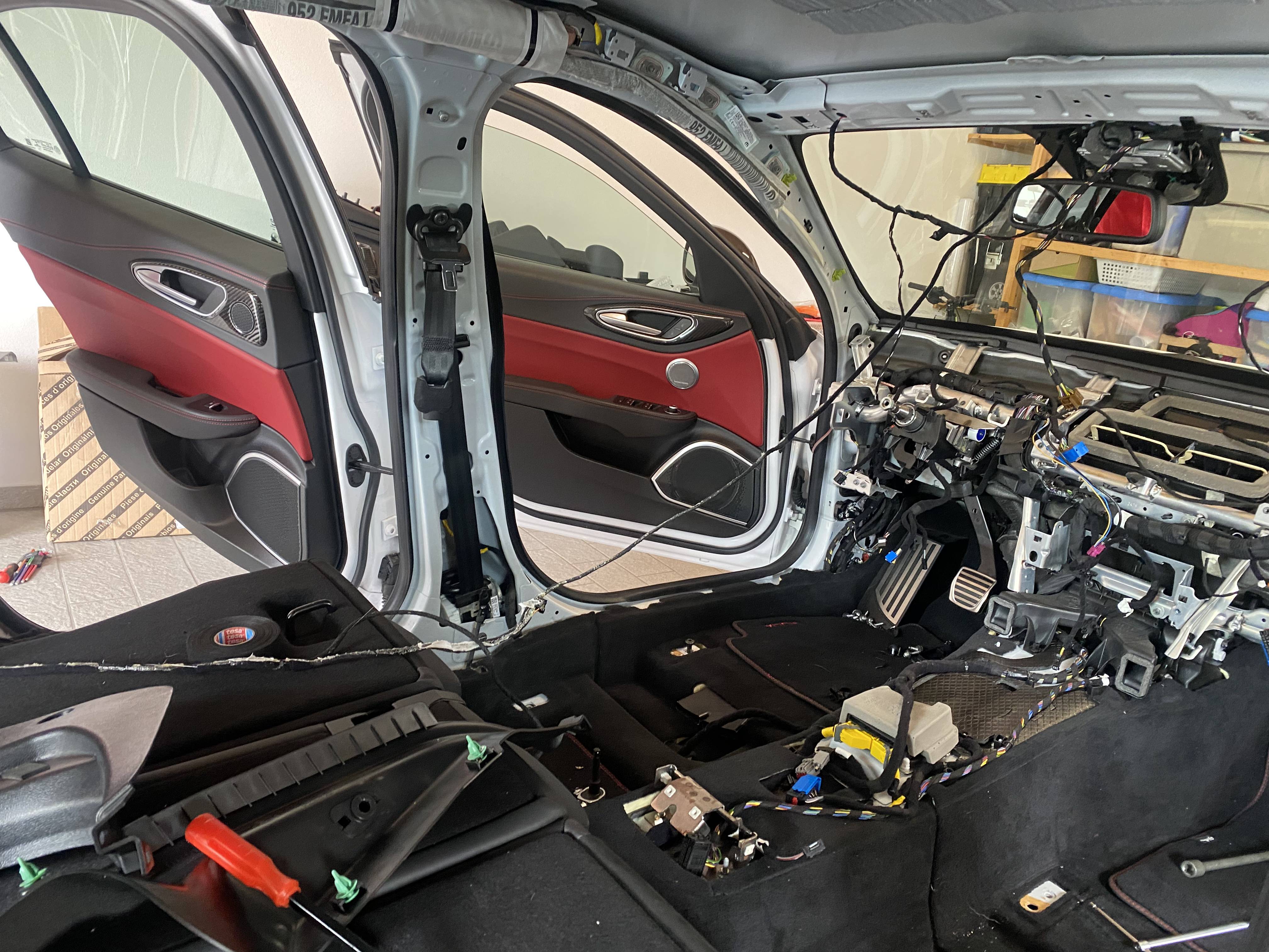

Finalmente dopo i pannelli porta in pelle della Q montato anche cruscotto e iperiale nero!!🤩

😂😂grazie e io devo ringraziare due amici che si sono fatti molti chilometri per venire ad aiutarmi a fare il lavoro❤️
Che lavoro impressionante!!!
Non avrei saputo minimamente nemmeno da dove iniziare… complimenti davvero!

@luvec74 se hai voglia facci sapere tutte le modifiche che hai fatto alla Giulia, sicuramente a qualcuno (me compreso) potrebbero essere da spunto per fare qualche modifica.
Quel reticolo che hai sulla bocchetta centrale sinistra dell'aria cos'è? un profumatole?
La gobba che c'è sotto allo specchietto retrovisore cos'è...
dicci diciiii... :)
dicci diciiii... :)
ciao:)..........il reticolo è un profumatole,.........la gobba dello specchio è la dashcam:cool:..........i lavori che ho fatto.....:rolleyes:......riassumiamo cosi, tutto il carbonio dell'allestimento VELOCE Ti, più battitacco in carbonio illuminati, cruscotto, pannelli porta, sedili Quadrifoglio (io avevo i pelle tessuto manuali, quindi sostituzione specchi per montare sedili elettrici e centralina clima sempre per i sedili riscaldati), installazione Q2 after market, scarico completo Ragazzon con downpipe 300 celle, mappa BIESSE 330cv, manettino RACE, volante Q my20 leva cambio Q My20, attivazione REMOTE START chiave Americana..............mi sembra basta......:p
