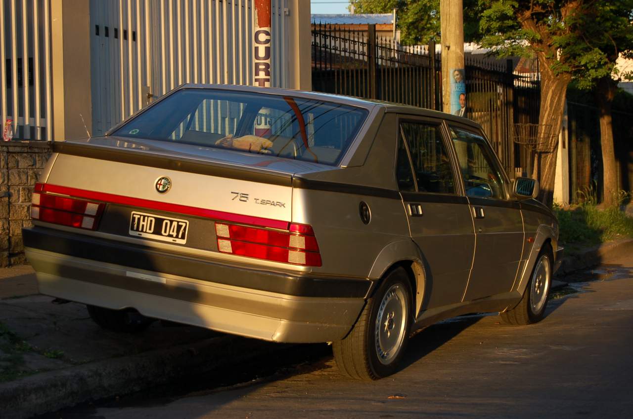

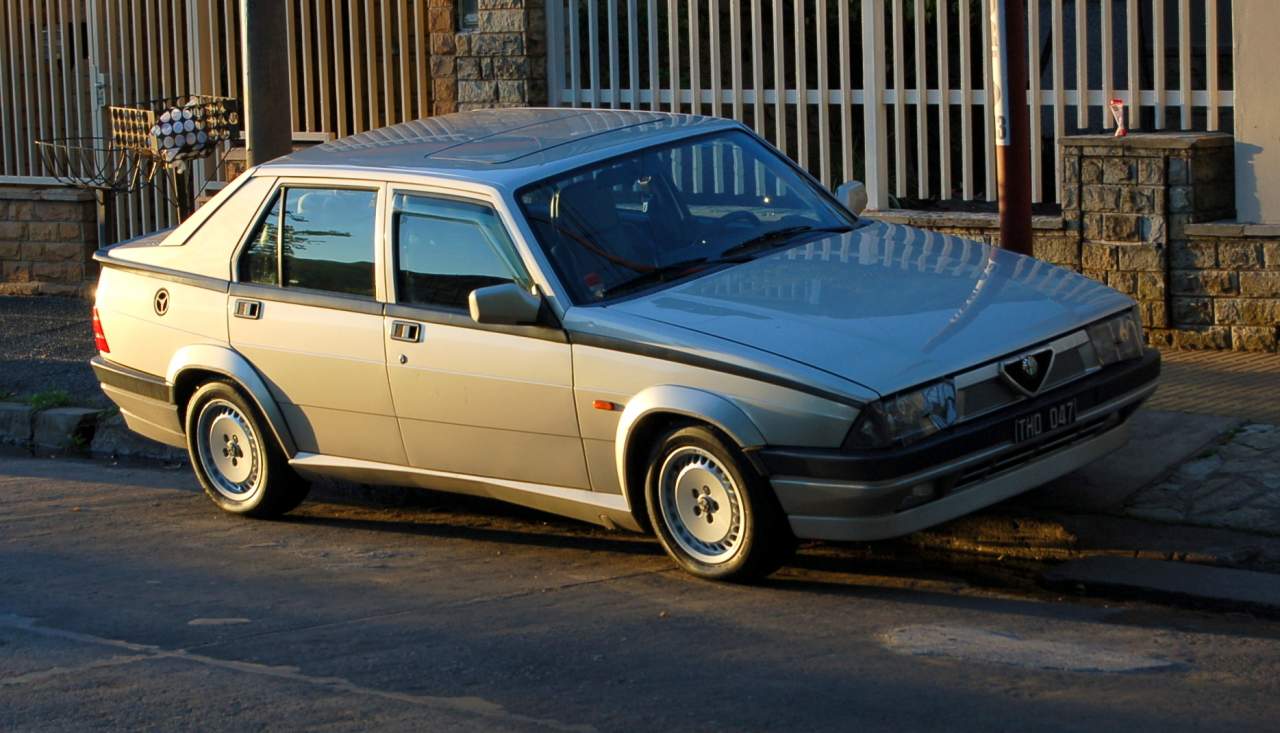

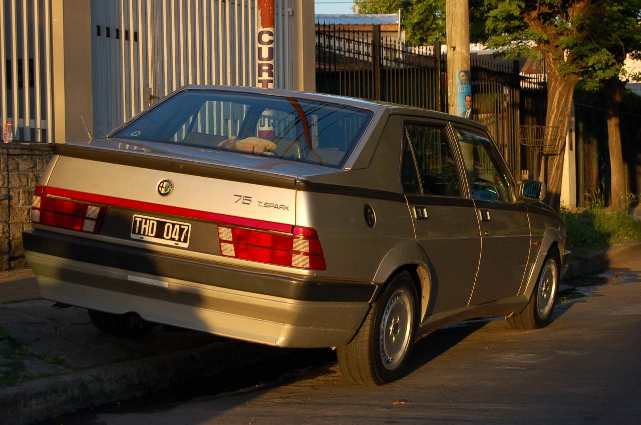

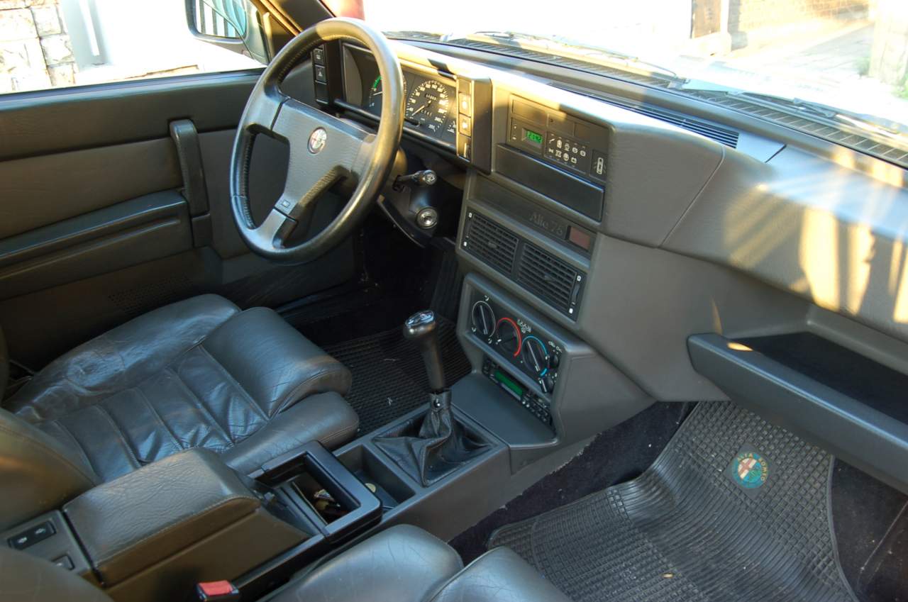

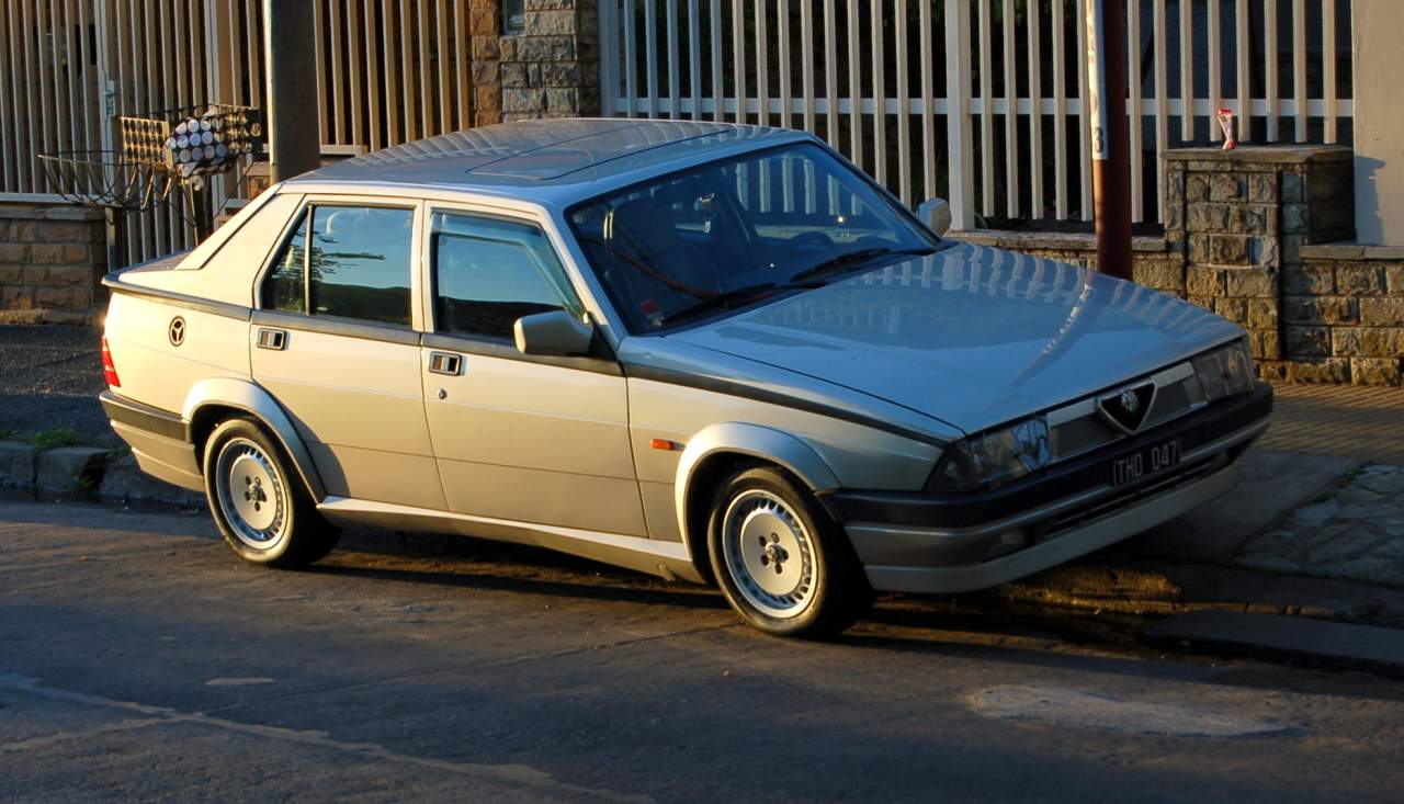

DSC_2117-003.jpg questa la mia 75 ormai dal 1990 , mi costa piu mantenerla qua che da voi un 8C !!!! ogni riccambio costa da 10 a 8 volte piu che in europa, e pur..........eccola.DSC_2119.jpgDSC_2120.jpg
