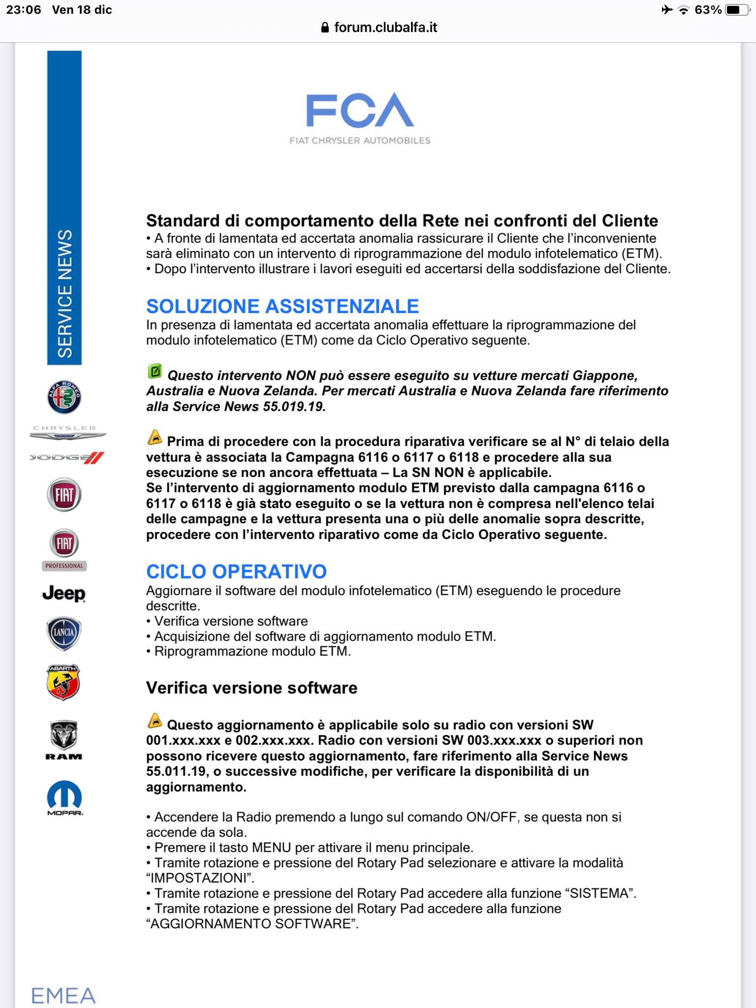

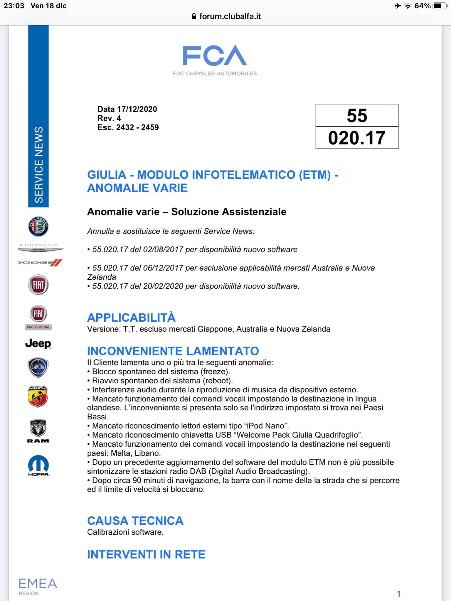

È uscito un nuovo aggiornamento SW, potrebbe essere la soluzione
Ho dimenticato di specificare, che ha già fatto anche tutti gli aggiornamenti mi è stato detto. Non sanno più quello che devono fare.
Questo a cui mi riferisco è uscito il 17/12

hai sbagliato a non dirlo, sarebbe stata un’ottima indicazione. Sicuramente avrà mosso qualche funzione che deve essere ripristinata. La spia FCW non va resettata, quella ti indica solo che si è disattivato il sistema perché per un qualsiasi motivo, ad esempio di sporco ecc... non ti assiste più e quindi te lo fa sapere. Ora che vai a chiedere di questo aggiornamento raccontagli precisamente tutto e che da quel momento si è verificato il problema. Sei l’unico ad avere questa situazione anomala
