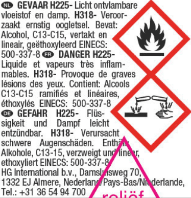

CI sono riuscito! Ho usato uno smacchiatore specializzato per l'inchiostro che ho trovato qui in Belgio. È inteso per il tessuto, ma ha funzionato bene per me: l'ho messo su un batuffolo di cotone e con un po' di sfregamento l'inchiostro è sparito!
Il prodotto e questo:
Grazie a tutti per consigli e domande!
Di fatto è alcol + un emolliente :)
C13-15 Alkane è l'emolliente
