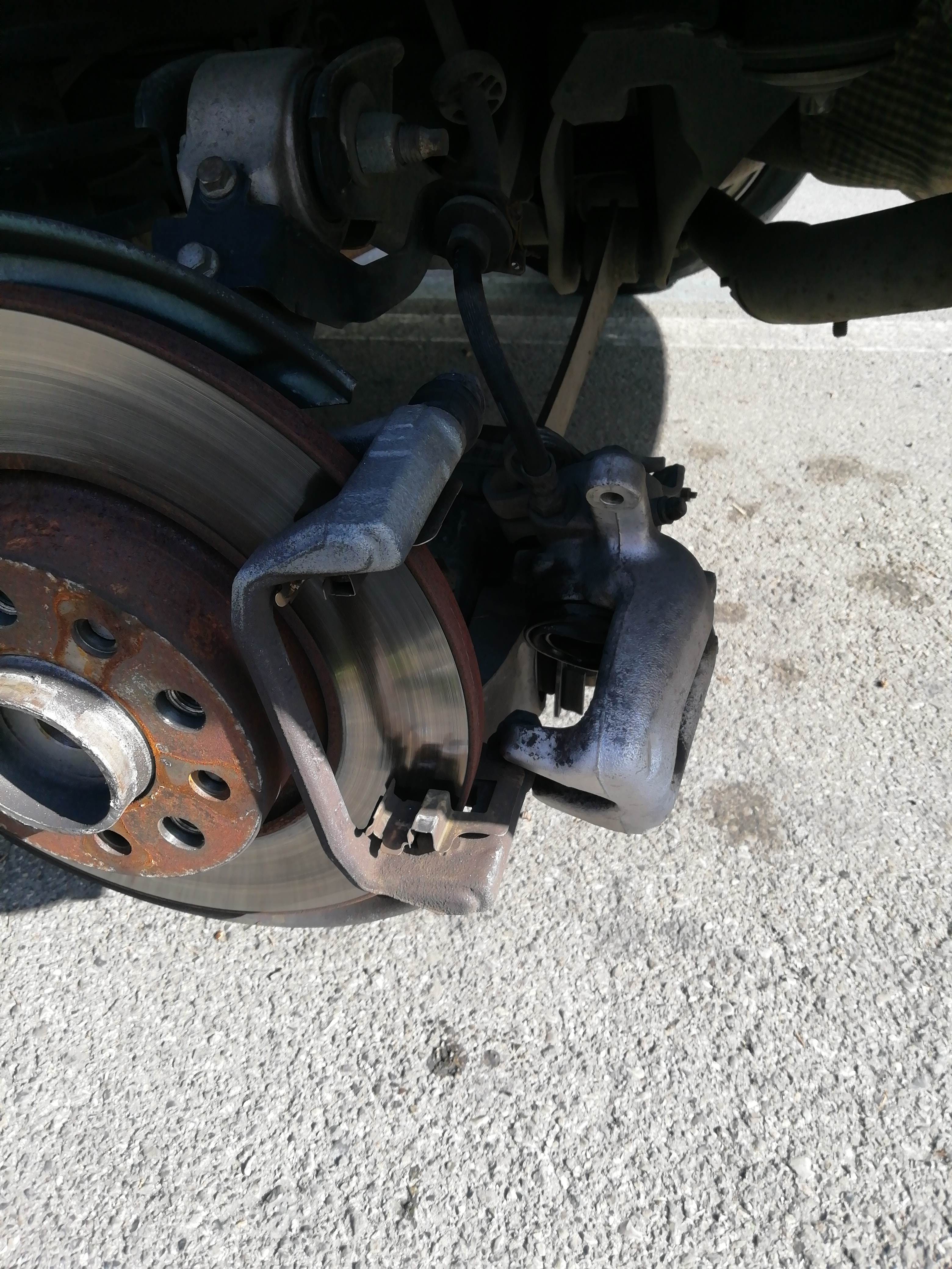

INCREDIBILE. Mi si è staccata di netto la pinza del freno post sx
Beh come ho detto prima ho perso UNA pinza il che significa che con il freno a mano ho agito su quella funzionante. Magari tu per frenare avresti chiesto aiuto al portellone della macchina che era ferma davanti a te. E pompare sul freno cosa? Se una pinza si stacca tu alla prima frenata fai uscire il pistoncino ed ecco fatto che puoi pompare si ma qualcosa altro. Scusa ma non mi piace quando si dubita di quello che dico.
La gente a volte parla senza sapere. Il circuito frenante è uno e poi si smista sulle ruote anteriori e posteriori ma basta una falla in uno e l olio esce altrimenti se fosse come dice il santone del circuito frenante servirebbero 2 vaschette Dell olio. Comunque svelato l arcano ho perso tutti e due i perni di sostegno della pinza. Ora vado a comprarli e poi vado dal meccanico che ha fatto il lavoro a chi mi ha venduto l auto. In poche parole cambio pistoncino, tubo, perni e guarnizioni varie. La pinza è buona

Avrei fatto lo stesso almeno è sicuro che una ruota frena o 2 se era rotto l'impianto delle tubazioni
Utilizzando il freno a mano si agisce su un unico comando (guardati lo schema meccanico del freno a mano), lo sforzo viene equamente distribuito da uno "sdoppiatore" della fune ragion per cui se ti manca una pinza il freno non agisce nemmeno sull'altra...
E' un meccanismo che guardandolo distrattamente ti può far pensare che ti rimanga l'azione su una ruota in realtà sei senza freni.
E' come quando si rompe una delle due funi, la rimanente è nulla. ;)
Per inciso un tempo il freno a mano era indicato sulla carta di circolazione come stazionamento e di "soccorso", ora l'emergenza è surrogata dall'azione del secondo circuito presente universalmente su tutte le auto con circuito idraulico dei freni.

È chiaro che si allenta ma un po' frena comunque ed intanto provi a ripompare il pedale. Se vedi che non basta ti sposti nel limite del possibile. L'impianto dei freni di solito, ma è da un po' che non guardo se sia cambiato qualcosa, funziona ad incrocio, cioè ruota anteriore sx con posteriore dx e viceversa.

Ma se dice che tirando il freno a mano l'auto si è fermata, perchè non credergli? A parte i meccanismi di funzionamento ci sono troppe variabili. Se è vero che il freno a mano non funziona con una pinza staccata, potrebbe essere che la pinza non si sia staccata subito completamente. Magari si è staccata a seguito dell'azionamento del freno a mano. Ho sempre pensato che il freno a mano fosse collegato a un cavo di acciaio che a un certo punto si sdoppia per andare alle due ruote su cui agisce. Se si rompe uno dei due cavi (o si stacca la pinza su cui è collegato) perchè viene meno la possibilità di "tirare" l'altro cavo con la leva?
Comunque dalle foto (consumo della gomma) direi che l'auto ha anche un evidente problema di campanatura.
Lo sdoppiatore del cavo del freno a fune è un ripartitore di forze e serve ad equilibrare la forza frenante se non ci fosse ci sarebbe sempre una ruota che frena più dell'altra e la regolazione sarebbe quasi impossibile.
La provasi ha quando si regola il freno a mano, chi sà come si esegue sà anche che si deve agire su di un'unico registro, non ci sono regolazioni per ogni ruota.
E chi ha provato l'esperienza di rompre una sola corda del freno a mano sà che non può contare sull'azione frenante dello stesso.
In pratica una ruota per frenare ha bisogno del contrasto dell'altra.
La tua ipotesi che la pinza si sia guastata in seguito all'uso improprio del freno a mano è la più avvalorabile.

ipotizzo che la macchina andasse talmente piano da essere riuscito a frenarla anche se il pedale era a fine corsa.
il freno a mano, con una pinza a penzoloni non funziona più. E chiunque sappia come è fatto lo capisce.
la sdoppiatura dell'impianto idraulico dei freni c'è fin dagli anni '70.
Comunque se a casa hai buttato fuori il pistoncino vuol dire che hai continuato a pompare molte volte.
Con una sola pompata il pistoncino non esce perchè non avanza a sufficienza.
