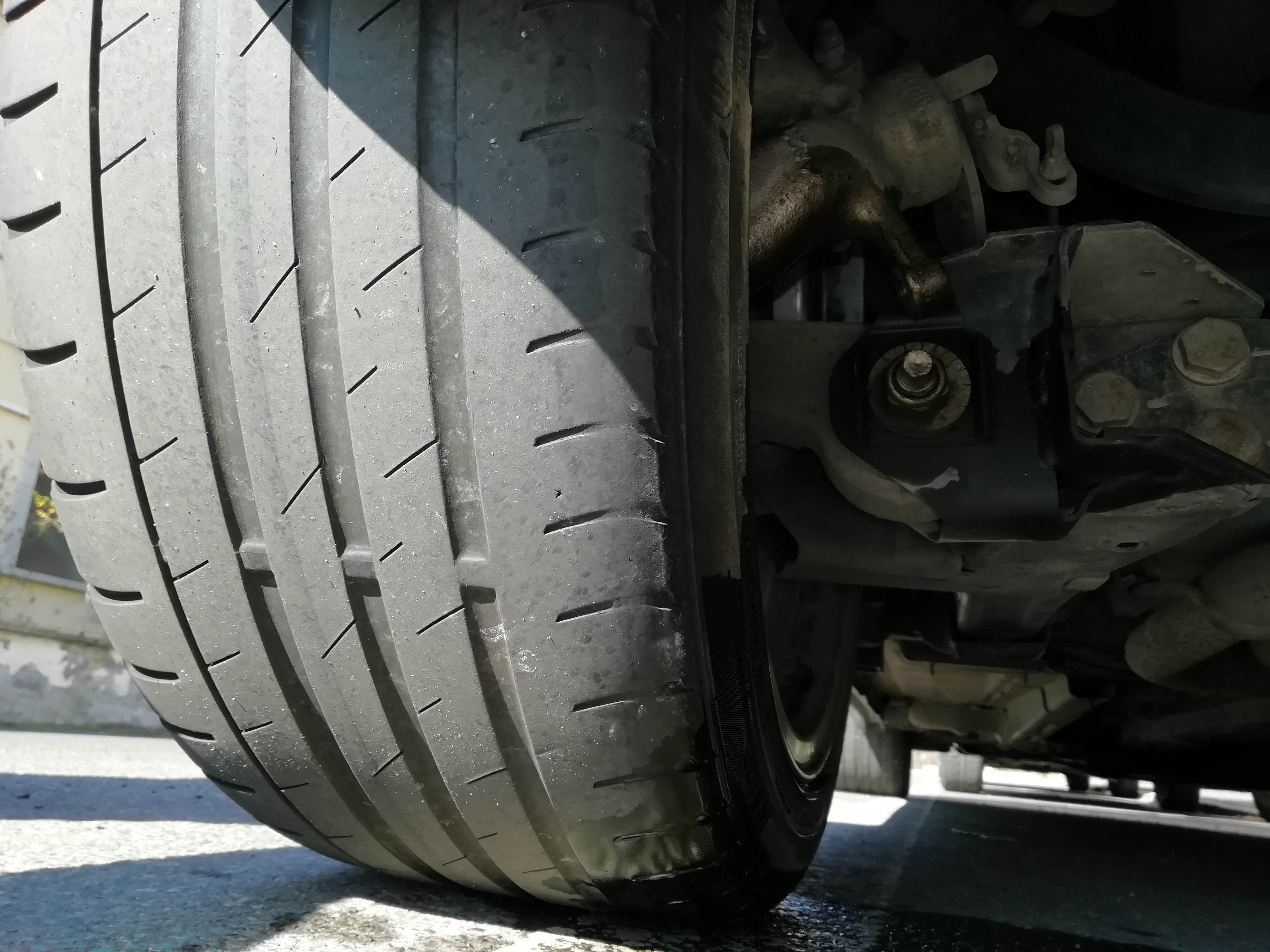

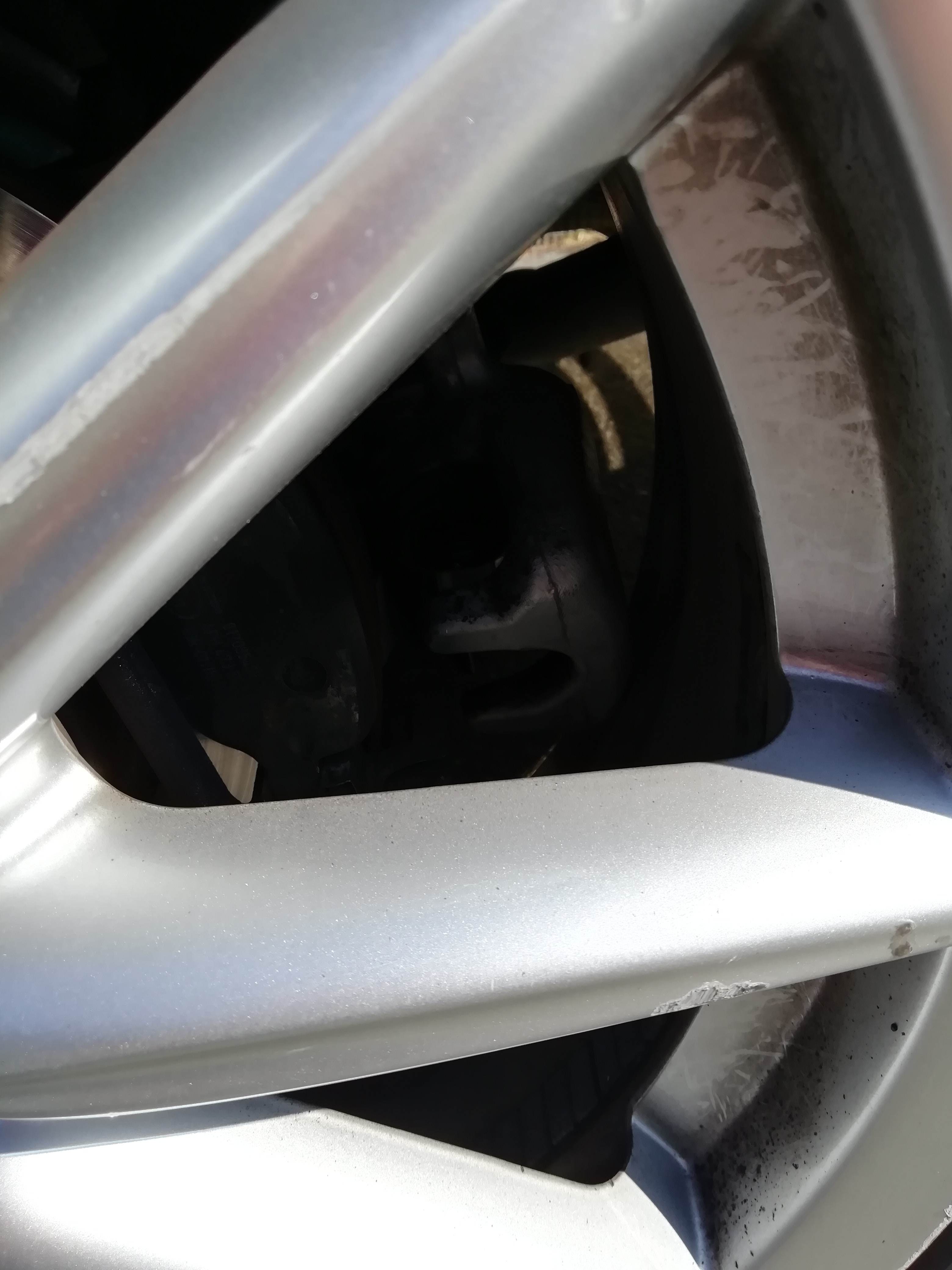

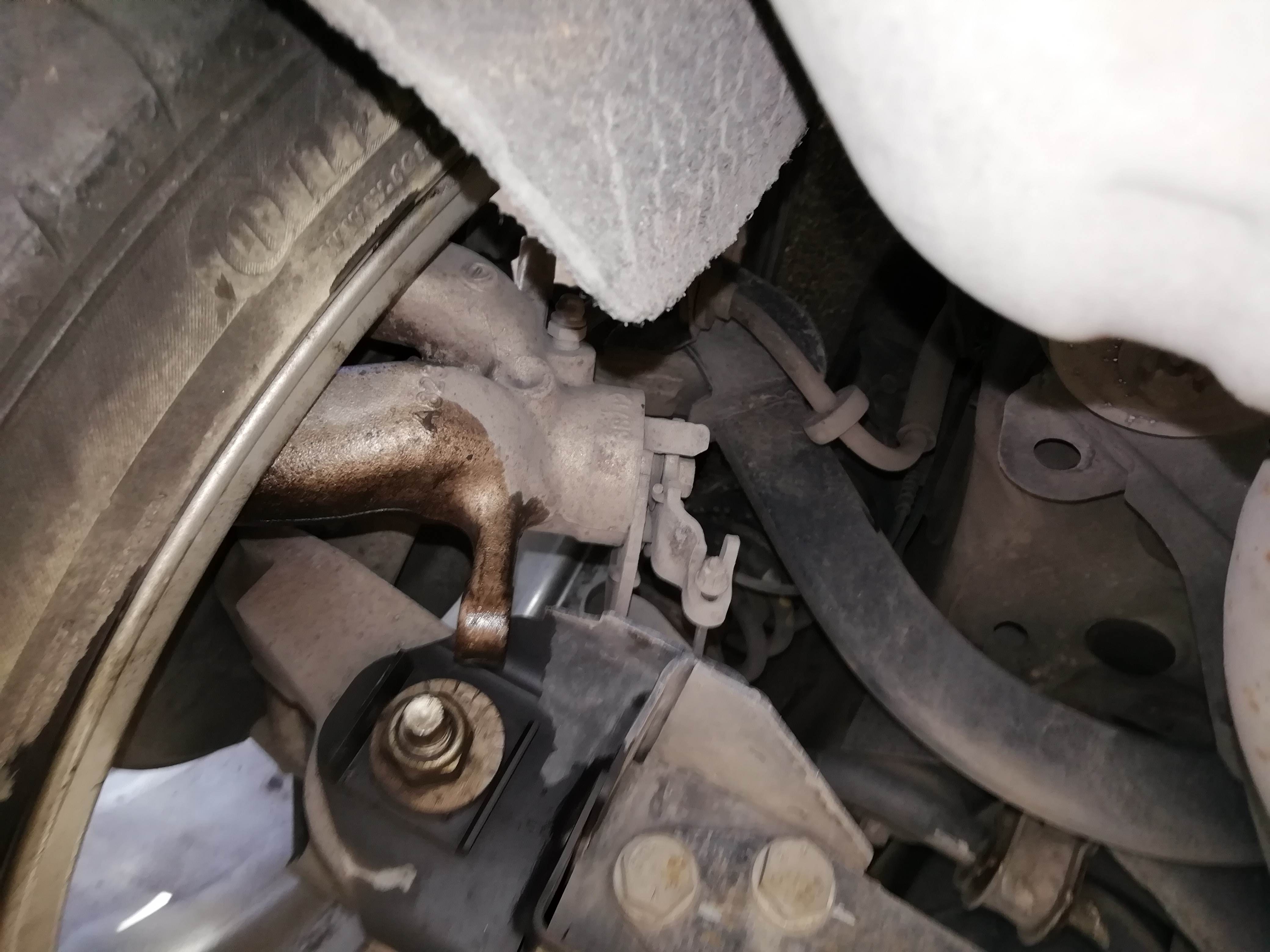

Ieri mentre andavo fortunatamente a velocità bassa in centro città ho preso una buca nella strada nemmeno molto grossa e nel frenare perché c'era coda il pedale del freno é andato giù a fine corsa. Fortunatamente facendo l autista di professione l istinto mi ha fatto tirare il freno a mano in una frazione di secondo evitando di tamponare l auto davanti. Visto che era buio ed ero vicino a casa ho proseguito in prima marcia e posteggiato. Una volta sceso ho visto una pozza d olio sotto l auto. Niente di che ho pensato si è rotto il tubo Dell olio dei freni ma era tardi e super buio... , domani lo riparo. Stamattina vado giù e caspita guardando attraverso il cerchio vedo la pinza completamente staccata, le pastiglie ancora attaccate al disco e il pistoncino in terra sotto la macchina. Zio boia. Adesso... Qualcuno mi consiglia tutti i pezzi da comprare per rigenerare la pinza? Perché guardando sul web noto diversi kit. Io penso che mi servano tutti i gommini compreso quello del pistoncino (sperando che sia ancora buono) e i perni di fissaggio che non so che fine abbiano fatto. Qualcuno mi consiglia? Comunque porco boia se mi è andata bene. 2 giorni fa ero ai 210 in autostrada.
Ecco le foto, domani la stacco e vedo meglio

Prima ce da smontare e controllare la pinza in che stato è ... ma scusa chi ti ha fatto i freni l ultima volta ?
L ho comprata da tre mesi. Ho chiamato chi me l ha venduta e mi ha mandato la fattura di tutti i lavori fatti un mese prima della vendita.. Compresi freni. In effetti le pastiglie sono nuovissime. Non capisco cosa sia successo. Mi sa che non hanno fissato bene i perni
Pazzesco...
Smonta e controlla il porta pinza...
La pinza ti consiglio di cambiarla completamente...
Idem quella sull'altro lato..
Ad ogni modo io avrei chiesto i danni al comune.
Tornavo su quella buca e chiamavo i vigili..
