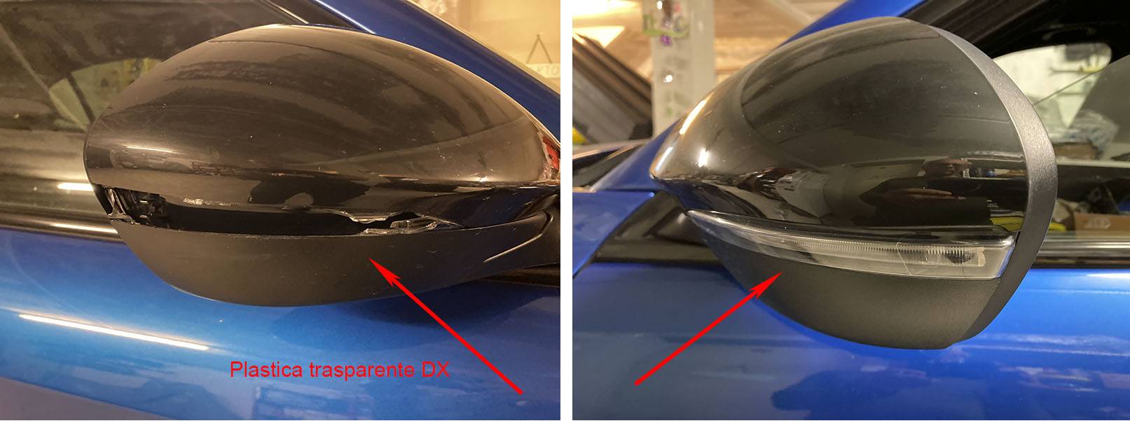

Buongiorno a tutti
chiedo un suggerimento / aiuto.
In modo del tutto ******* ( non potrebbe essere altrimenti) ho rotto la plastica trasparente dell'indicatore direzione DX inserita nello specchietto. Allego foto. Sapete darmi indicazioni di dove trovare il ricambio (senza sostituire completamento lo specchietto come magari proporrà qualcuno) ?
Avendo il pezzo come si apre lo specchietto ??
Grazie in anticipo per l'eventuale aiuto

Grazie per la "dritta".
Successivamente al mio post ho fatto anche io qualche ricerca e visto questo filmato su YouTube. Ho ordinato il pezzo (trovato su internet , non ricordo nome del venditore , costo circa 30€ con la spedizione ) e sono in attesa del suo arrivo. Poi mi cimenterò nello smontaggio-montaggio , incrocio le dita e vedremo. Saluti
Reactions: Jack Ryan
Sostituzione eseguita. Il filmato è sicuramente di aiuto , qualche piccola variante o intoppo , la prossima volta (speriamo comunque non sia necessaria) andrà molto meglio.
Saluti
