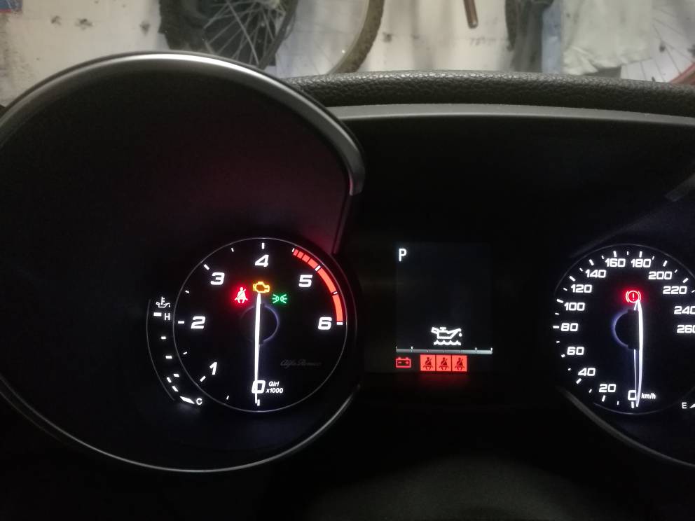

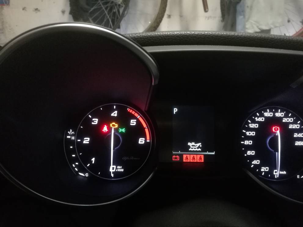

Scusate domanda stupida
Sul display da 6" il livello andando sulla relativa funzione mi viene indicato correttamente
Sul display centrale non capisco se con questa grafica indica a livello o senza olio [emoji33][emoji33]
Grafica non molto immediata
Ciò che vedi nel quadro strumenti centrale ti appare solo alla accensione ?
Ti stà indicando il livello olio al max. Ti consiglio di tenere il livell con l’ultima tacca spenta

IO credo (ma aspetta anche altri pareri + autorevoli del mio) che trattasi SOLO di una dimostrazione della funzionalità degli indicatori stessi
In quel momento tutti gli indicatori (o quasi vengono accesi pe run attimo e poi si spengono)

Indica livello olio strapieno.....ed è uguale nel display centrale e in quello laterale....solo che quello centrale lo visualizzi per un attimo all'accensione poi più.... scusa ma non capisco bene la tua domanda..o quale sia il tuo dubbio.....

Non riuscivo a capire se indicasse vuoto o pieno perché il display da 6" pollici non indica pieno ma manca l'ultima tacca.....per logica dovrebbero indicare la stessa quantità....
Da astina è a livello perfetto...

ah.. ora capisco....può essere che tu non abbia aspettato almeno 5 minuti dallo spegnimento dell'auto...infatti se non fai cosi nel display da 6" (o 8" è indifferente) segna meno olio di quello che realmente c'è....per tagliare la testa al toro ad auto fredda accendi il quadro strumenti e guarda i due indicatori olio (quello centrale per primo perchè poi sparisce) e quello del dispaly da 6"..dovrebbero segnare la stessa quantità di olio....sulla mia è cosi...comunque io mi fido realmente solo dell'astina.....ogni tanto la controllo e sto' tranquillo.....tra l'altro non so se anche sulle giulia normali sia così ma sulla Quadri tra il livello min. e max. dell'astina è incisa la scritta NO REF....non rabboccare!!!!
