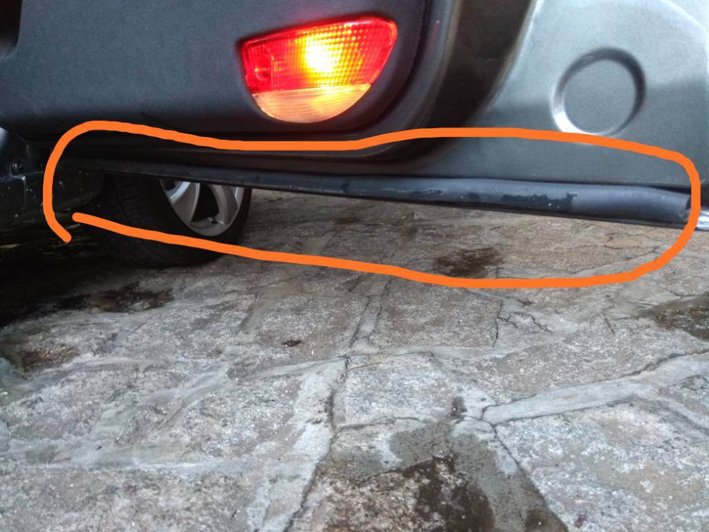

Salve ragazzi.. É da tanto che non scrivo, ma se può essere utile a qualcuno volevo dire che sicuramente ho trovato la causa dell'infiltrazione anteriore lato passeggero.
Dopo aver pulito attentamente gli scoli sotto al parabrezza, per puro caso mi sono accorto, pulendo la macchina, che mancava una guarnizione allo sportello. Questa a volte viene smontata dai carrozzieri magari e mai più rimontata, forse per dimenticanza o chissà per che cosa.
Fatto sta che in quasi due anni non mi ero mai accorto della sua mancanza [emoji849][emoji23] (forse per il fatto che è nella parte inferiore e non si nota). Subito procurata e montata ho voluto aspettare la fine dell'inverno per comunicare che l'infiltrazione è sparita [emoji7]
Consiglio a chi ha avuto problemi del genere di controllare la suddetta guarnizione, nel caso in cui sia usurata o proprio mancante.[emoji1309][emoji1303]

Visualizza allegato 183675
Mhmm dovrei dare un'occhiata anche alla mia, perchè mi ritrovo sempre la moquette dietro a dx bagnata dopo una pioggia intensa con relativo odoraccio di umido...spero possa essere solo la guarnizione. Dove l'hai reperita quella che hai montato? Grazie
