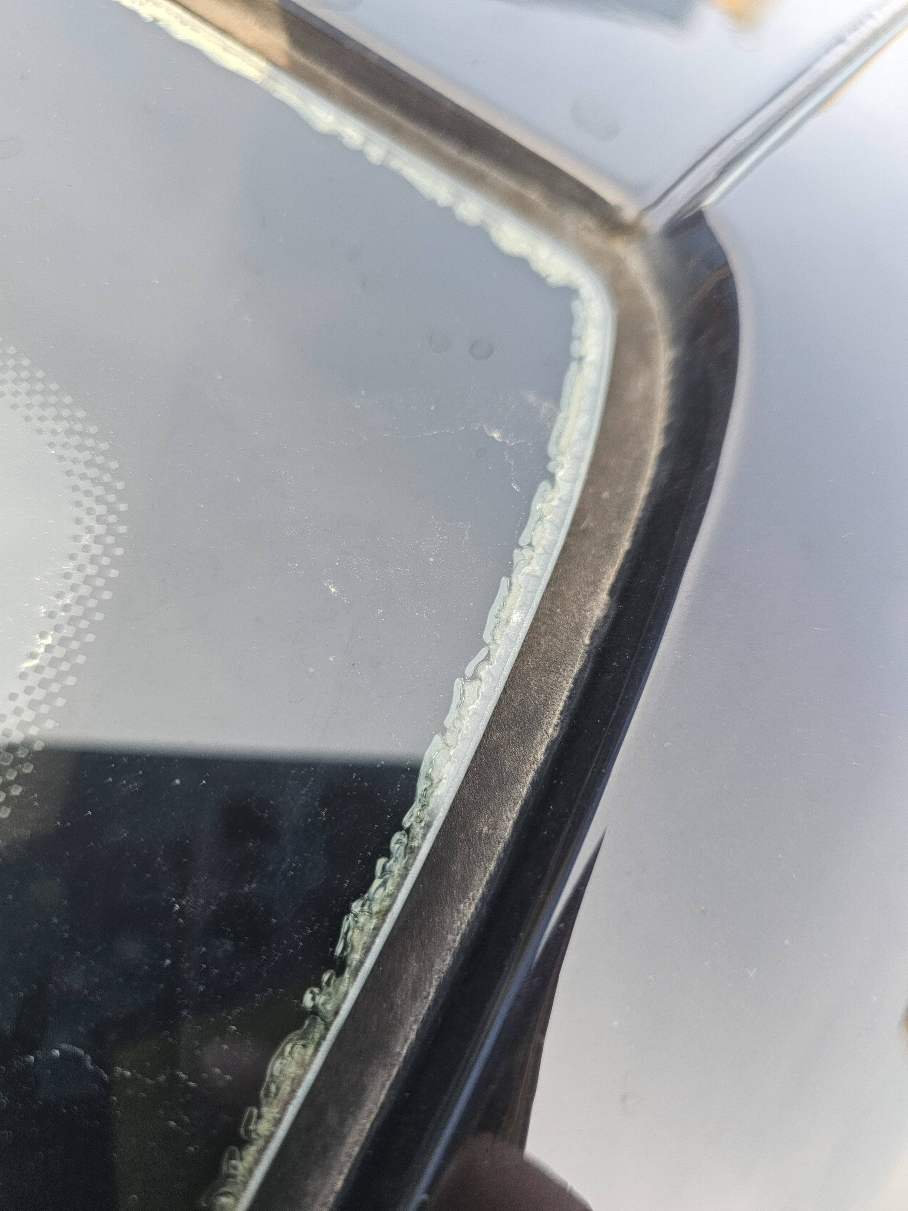

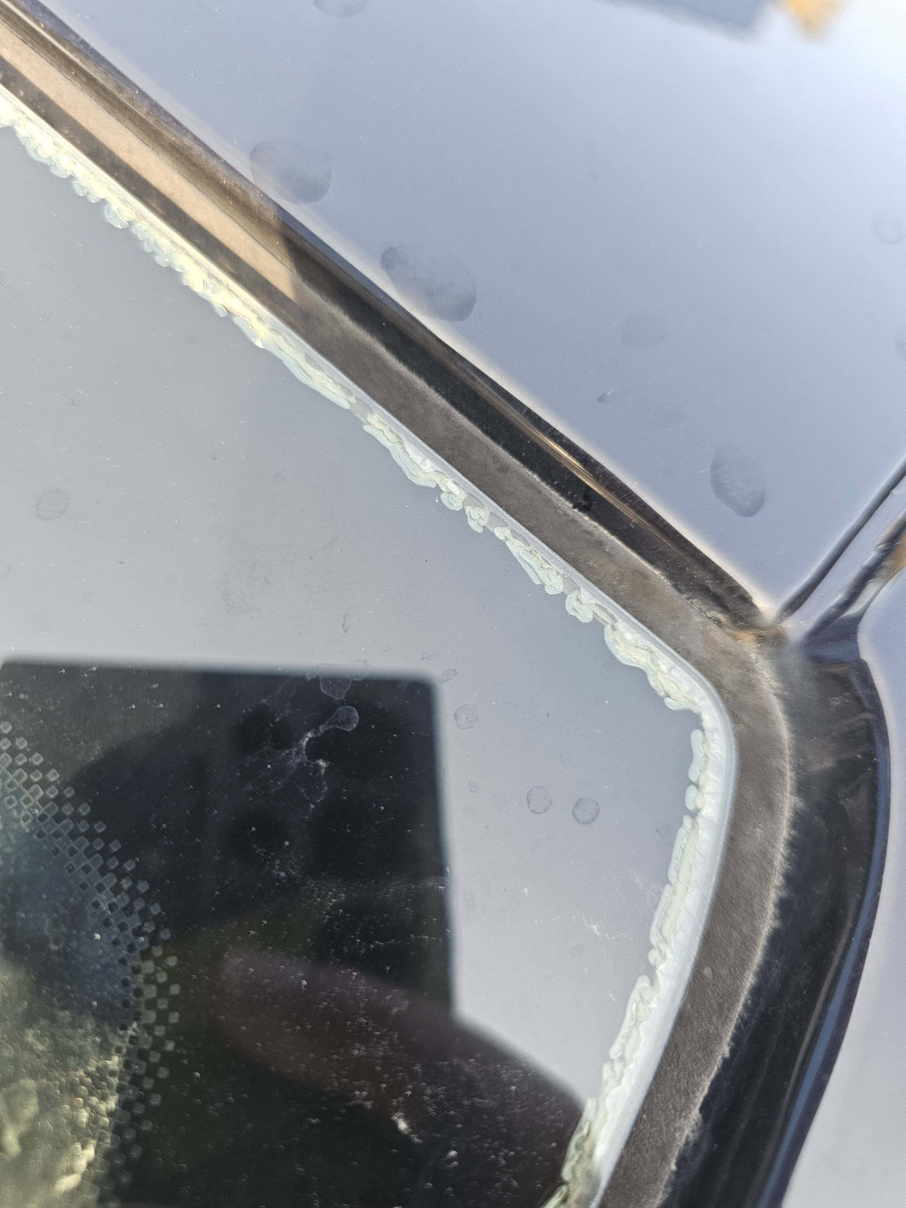

Salve, dopo aver lavato l'auto ho notato questo materiale dentro il bordo del parabrezza... A distanza di giorni è rimasto... Cosa potrebbe essere?

Anche sul mio parabrezza ci sono, probabilmente è la colla che si sta un po’ degradando ma non c’è pericolo che entri acqua al momento
E' un difetto noto specie sui modelli MY2010.
Il trattamento termico tra gli strati si sta' degradando.
Quando avevo anche io Giulietta che era di Febbraio 2011 ( parabrezza prodotto nel 2010 ) nel 2017 stava iniziando in alcuni punti lo stesso difetto, poi per una sassata provvidenziale lo dovetti sostituire e montarono sempre un originale di prima fornitura che aveva pero' ricevuto un aggiornamento di produzione dal fornitore proprio per risolvere questo problema.
Quanti anni ha la macchina? Il parabrezza e' ancora quello originale?

Grazie delle info, la macchina è del 2017 usata dal 2019, oltre a questo problema ho il rigonfiamento airbag sul lunotto dalla parte del passeggero e i faretti led di posizione andati...problemi tutti comuni da quanto leggo.. Quanto hai pagato il parabrezza per curiosità?

Credo che la fattura fosse di circa 600 € avendo il parabrezza con la fascia antiabbagliamento ed il sensore pioggia.
