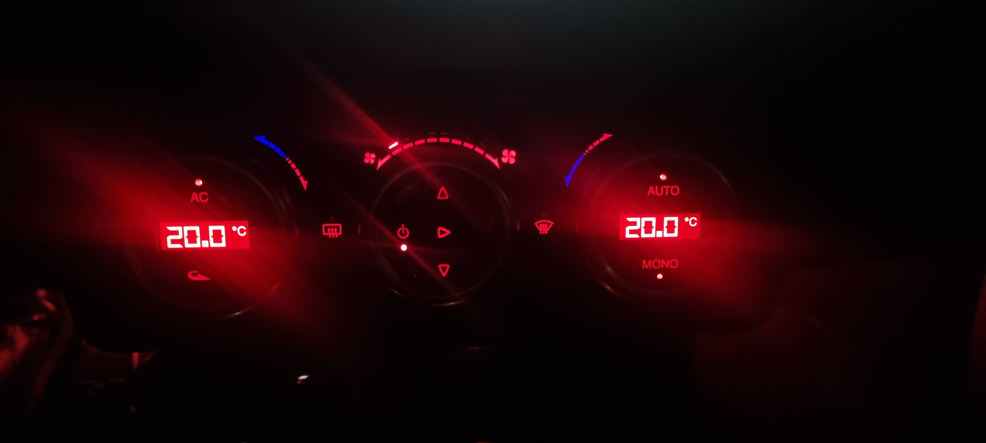

Allora...se attivo il clima automaticamente, la "A" non si accende...e attivo il clima manualmente, la "A" si accende.
È normale. La A si accende quando in automatico parte il ricircolo, altrimenti è spenta.
    201.9 KB · Visualizzazioni: 160
Buongiorno, ma il problema è che il ricircolo in automatico non parte...prima la "A" era quasi sempre accesa.
Stamattina avevo un'auto davanti che ha emesso scarichi dalla marmitta e li sentivo nell'abitacolo.
Comunque, l'ho portata in Alfa...vediamo cosa mi esce fuori dalla diagnosi.
