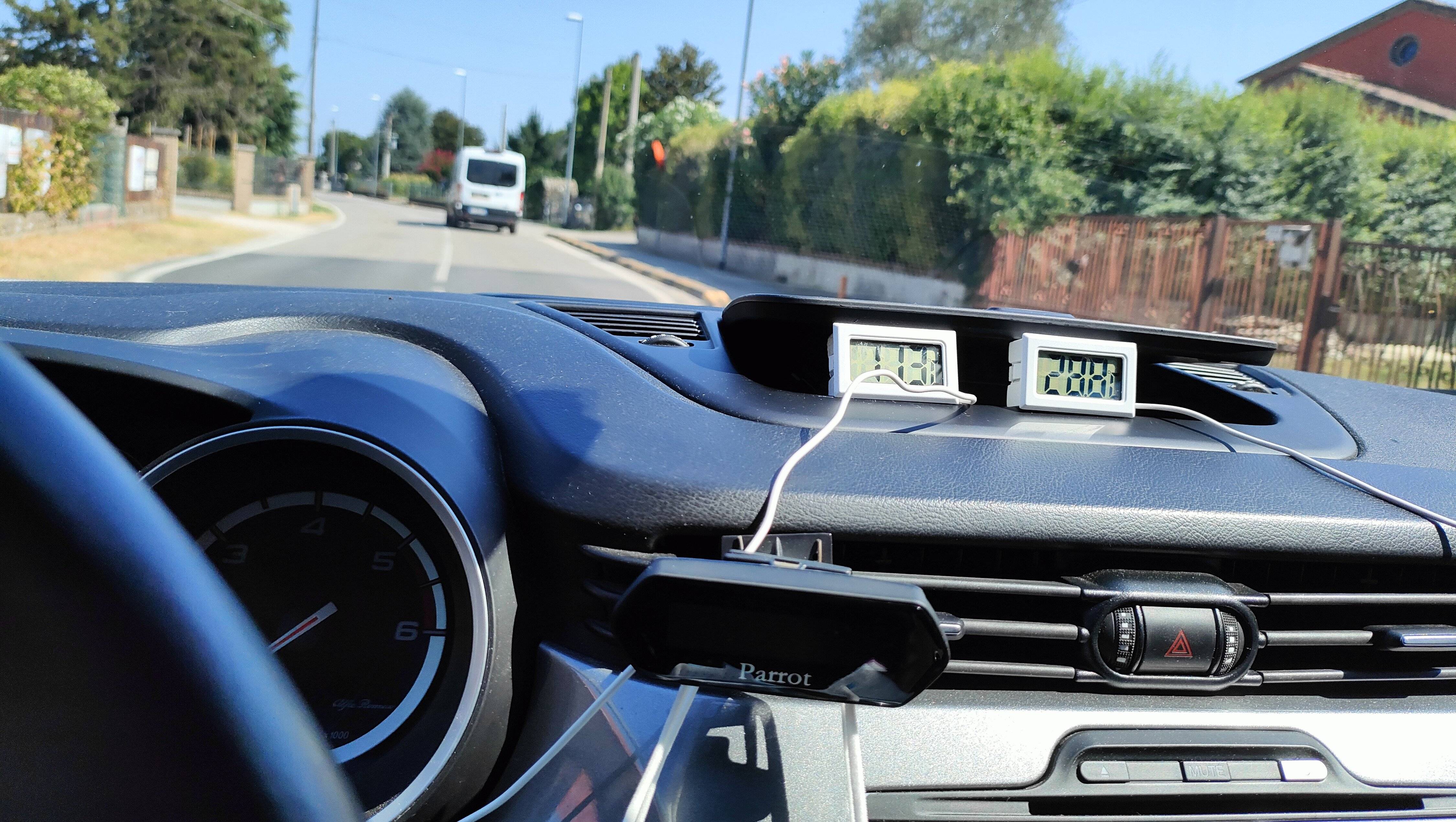

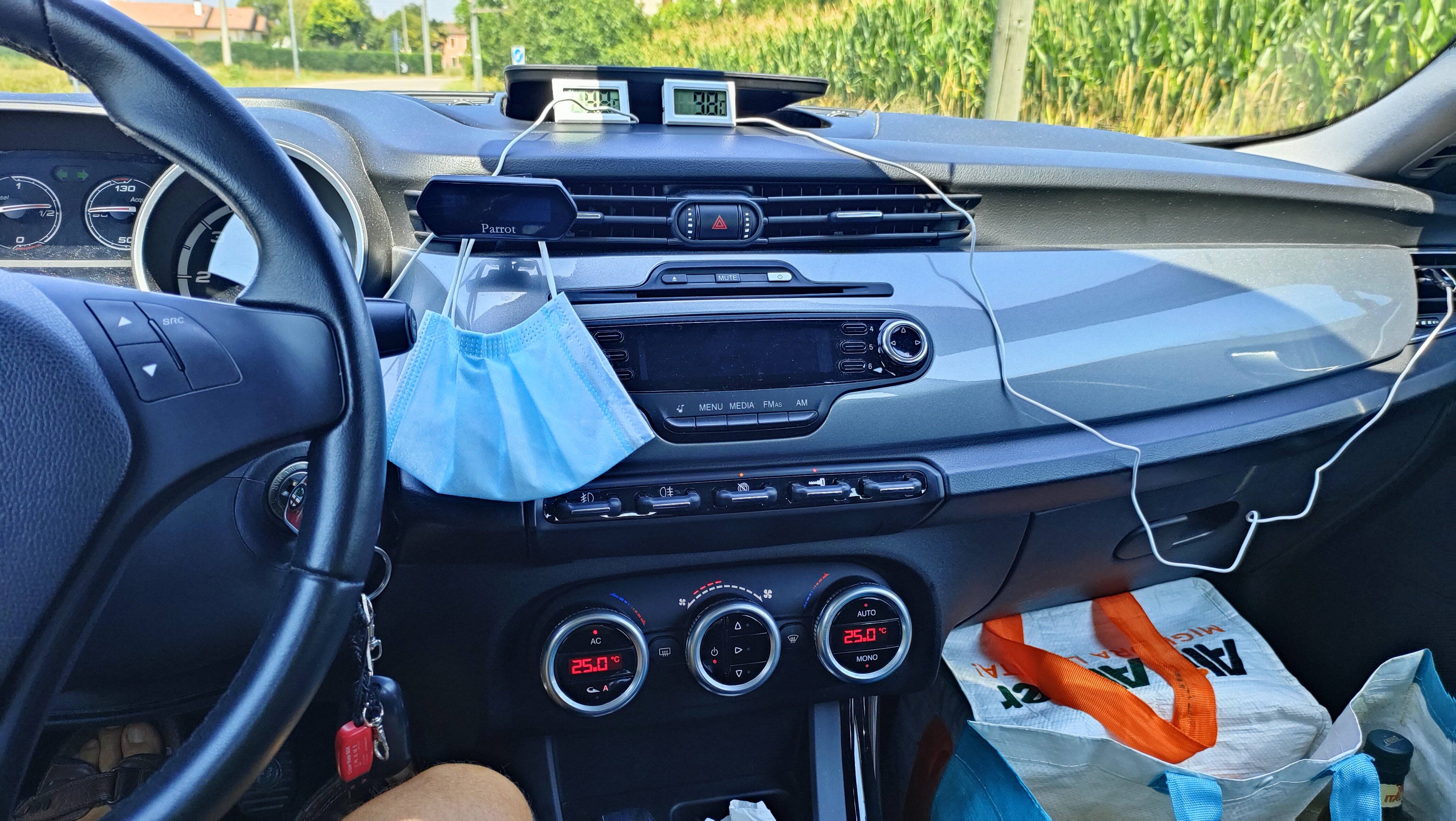

Ciao ho stesso problema da centralina sonda temperatura sx non comunica, o intermittente .
Ecco la foto
