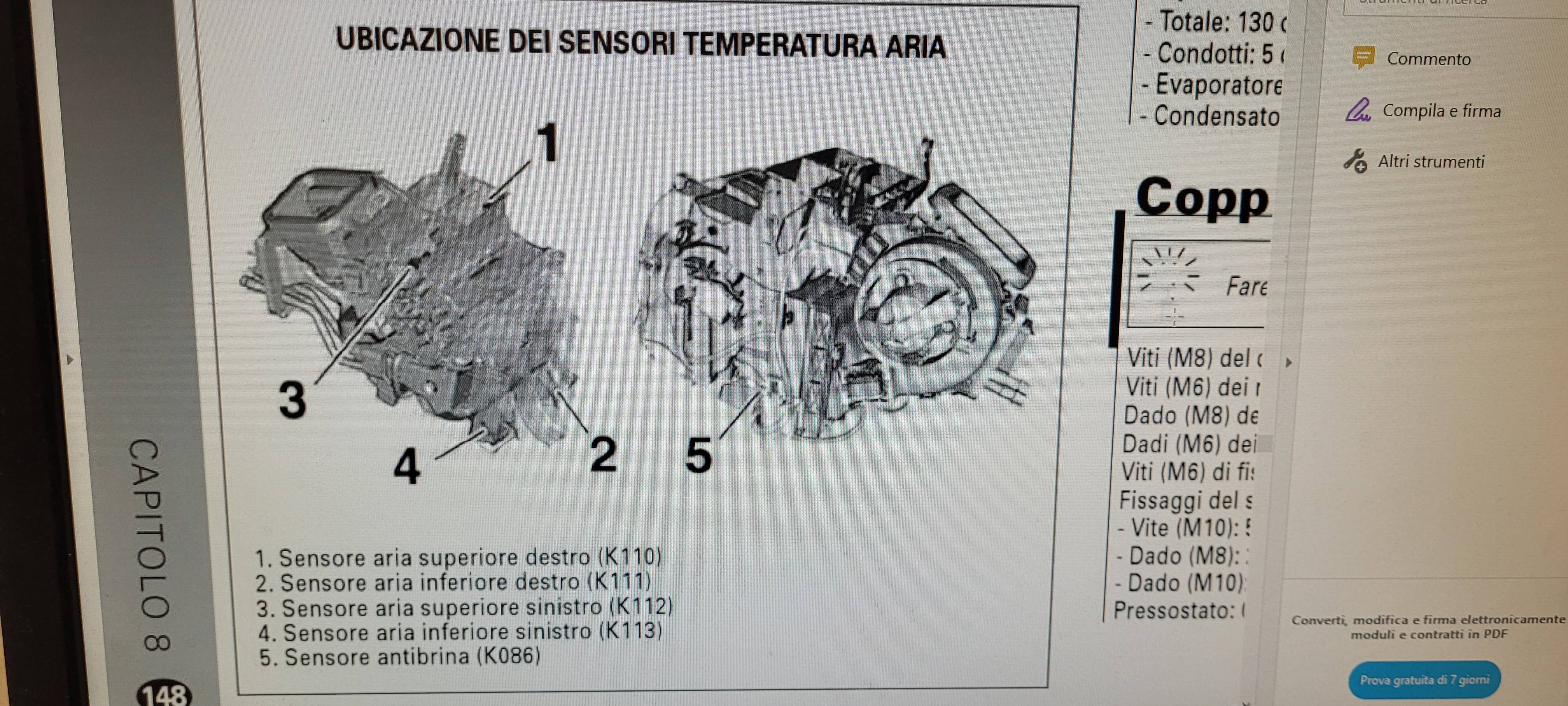

Ciao, grazie per la risposta. come posso verificare le sonde e le portelle tramite multiecuscan?
soprattutto ho provato a cercare dove fossero queste sonde, ma a parte quella antibrina
e quella nello specchio interno, le altre dove sono?
se volessi sostituirle cosa devo cercare?

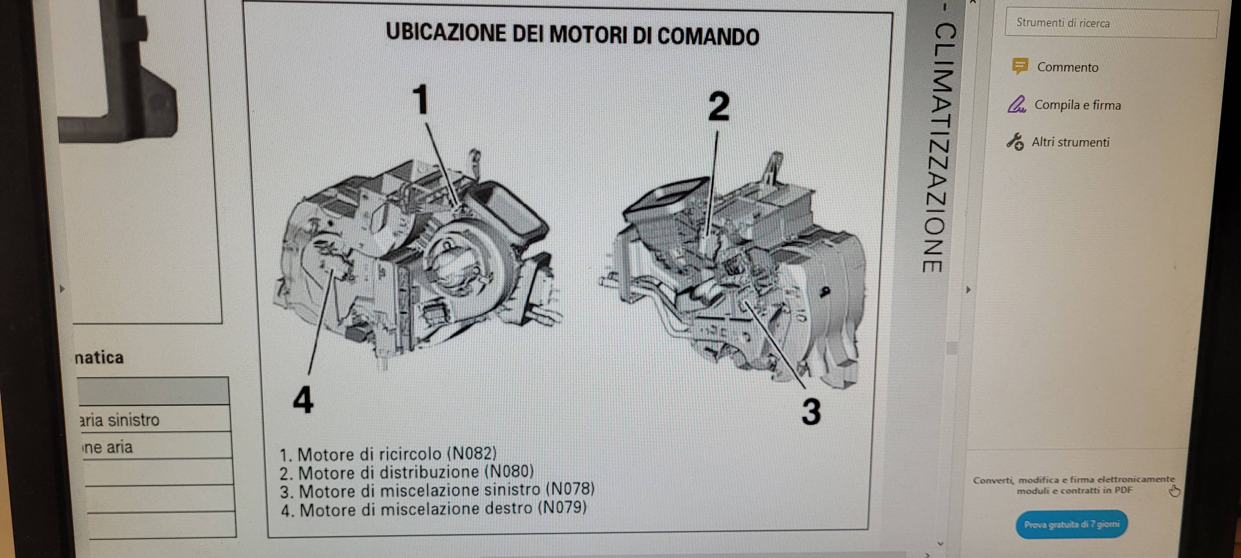

in allegato i costruttivi del riscaldamento

Le sonde si vedono solo se interrotte,
Se sono sballate di 10 gradi per multiescan funzionano.
Se le portelle sono buone l unica e sostituire le sonde .

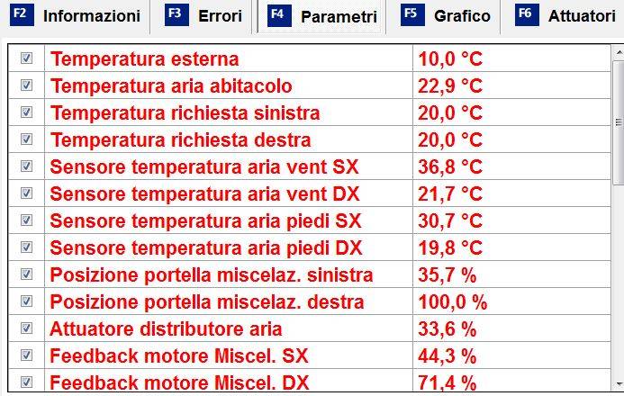

comunque ho dei dati che spero mi aiutiate ad interpretare.
Scansione effettuata pomeriggio con multiecuscan , le sonde dx e sx rilevano temperature completamente differenti però compatibili con la temperatura dell'aria che esce dalle bocchette.
La cosa strana è che ora mi da l'errore all'attuatore dx e da come si vede la paratia dx rimane al 100% anche cambiando la temperatura impostata mentre la sx varia in funzione della temperatura.
Penso che oltre alla possibile ostruzione del radiatore sia andato il motorino dx. Ho ragione di credere cio?
