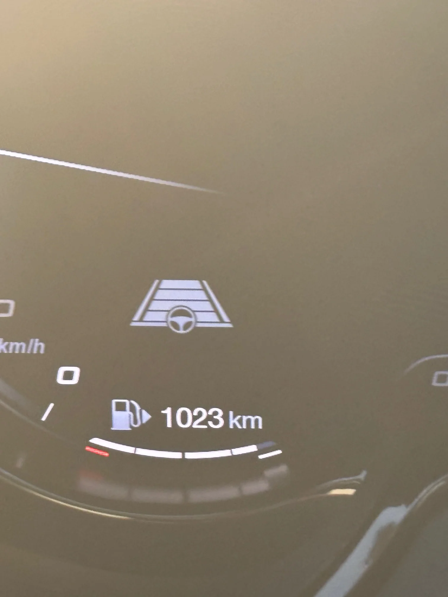

per me si sta facendo un mare di confusione..
smanetta su i tasti... e fai uscire questo quando non e' in funzione...
e diventera' verde quando entrera' in funzione..
se riesci a far uscire queste immagini sei apposto...
se non dovessi riuscire puo essere che hai qualche errore nello storico dell auto che non te li fa abilitare.. (c'e da andare in diagnosi con strumenti profefssionali o non ci sono discussioni a riguardo)

se ti spuntano le icone sei tu che non riesci a farlo funzionare...
poi se premi il tasto laterale del devio a destra (dove ci sono i tergi )puoi avere la schermata direttamente nel centro del contakm..

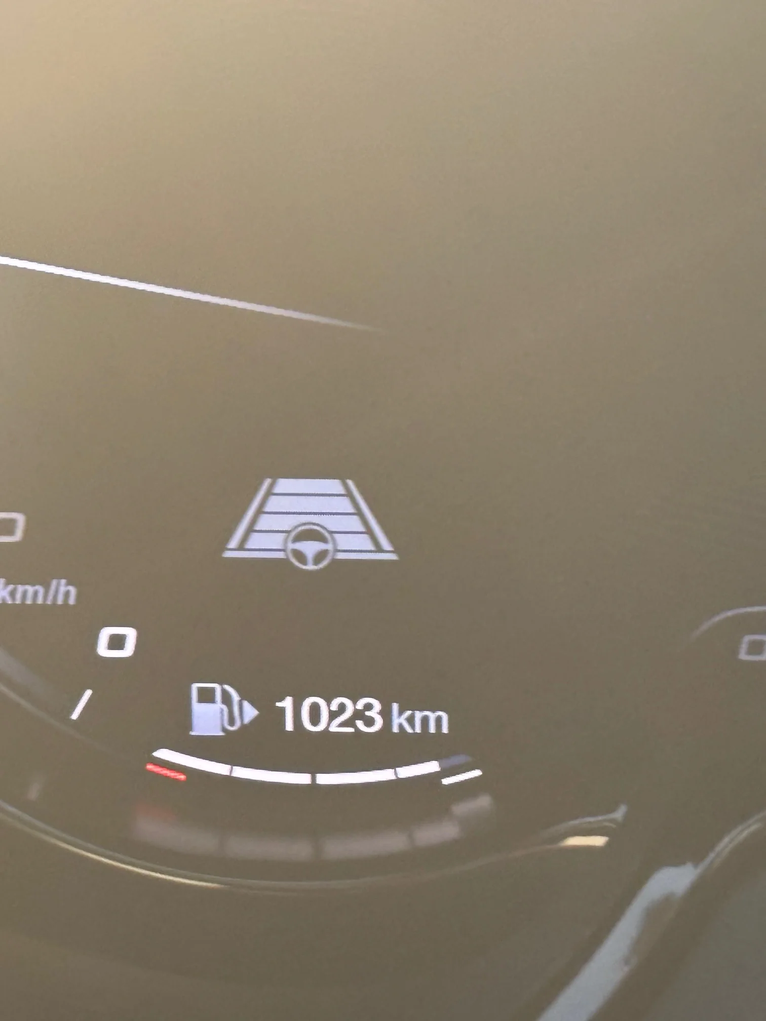

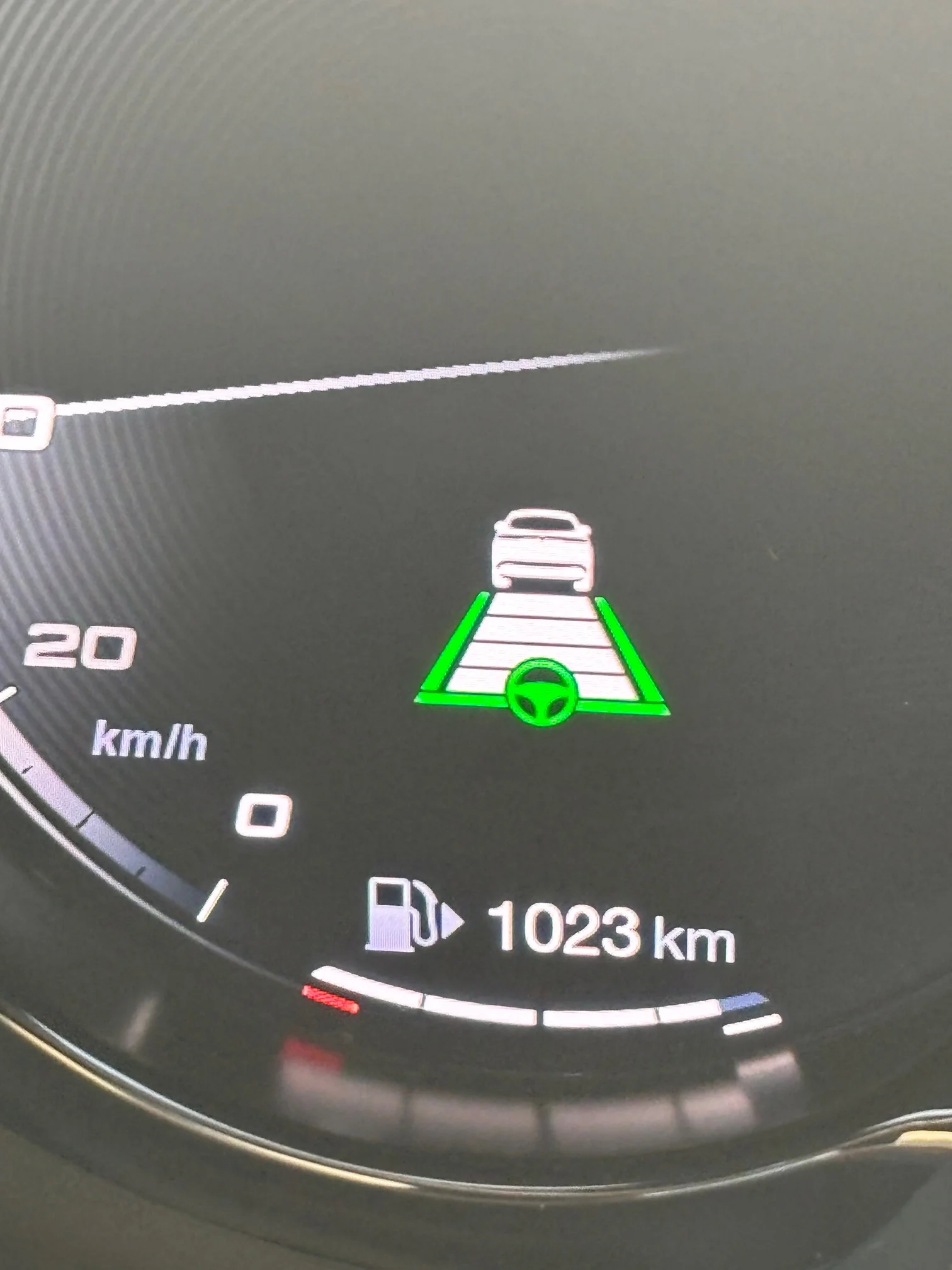

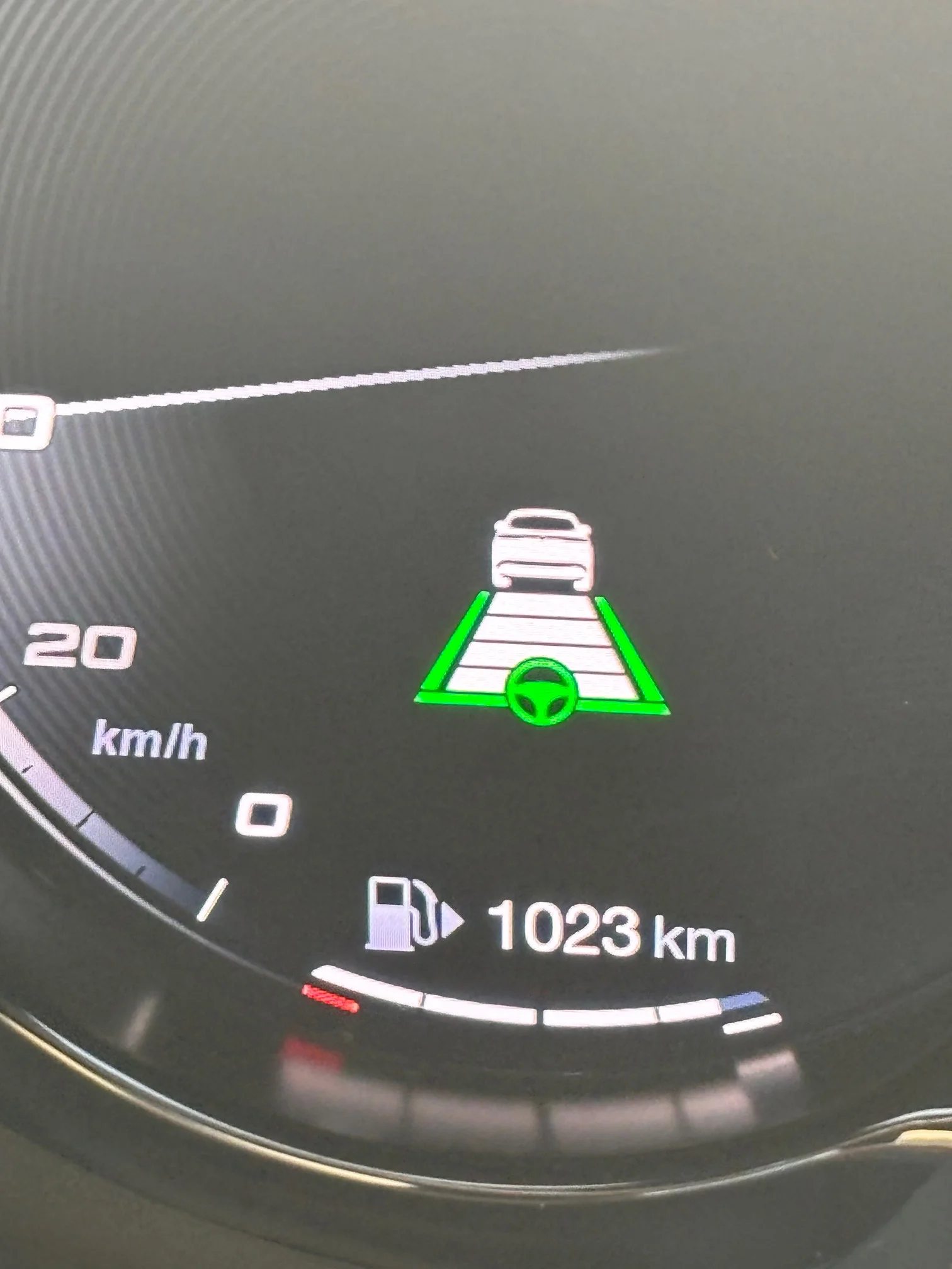

Visualizza allegato 301366
la mia ha tutti i pack.. quindi non posso aiutarti per dire con cosa sono compresi..

Io vedo solo le tacchette, non c'è il volante in mezzo.

no... ma almeno al posto di pensare a cambi di volante... mi sono organizzato ed ho fatto foto al ritorno dal lavoro per far capire meglio all utente..
non penso abbia un volante non suo... ma penso piu probabilmente ad un problema..

No non succede nulla quando schiaggio il tasto..
devi mettere l'auto in diagnosi.. o in alfa o un generico che ha strumenti idonei per lavorare su tonale.. (ci sarebbe anche una mia guida come farsela da soli in casa )
devi vedere se hai degli errori memorizzati nello storico... che pur non comportando la spia Mil quella del motore .. inibiscono tale funzione..
per caso hai qualche spia accesa.. tipo del radar o di collisione.. o ti spunta ogni tanto? (ce' anche una campagna di richiamo per questo)
un giretto in alfa comunque lo farei ugualmente... da quanto ho capito sei fuori garanzia.. attenzione .. anche le diagnosi si pagano.. comunque nel frattempo chiedi un controllo su tale optional.. e se e' presente.. ma mi sembra strano che non ci sia.. ameno che.. quel volante venga montato sulle vetture che hanno solo il cruise control adattivo.. (il tuo caso)
la guida ''autonoma'' fa parte degli adas di secondo livello.. se nel tuo allestimento e' presente.. allora ce l'hai..
