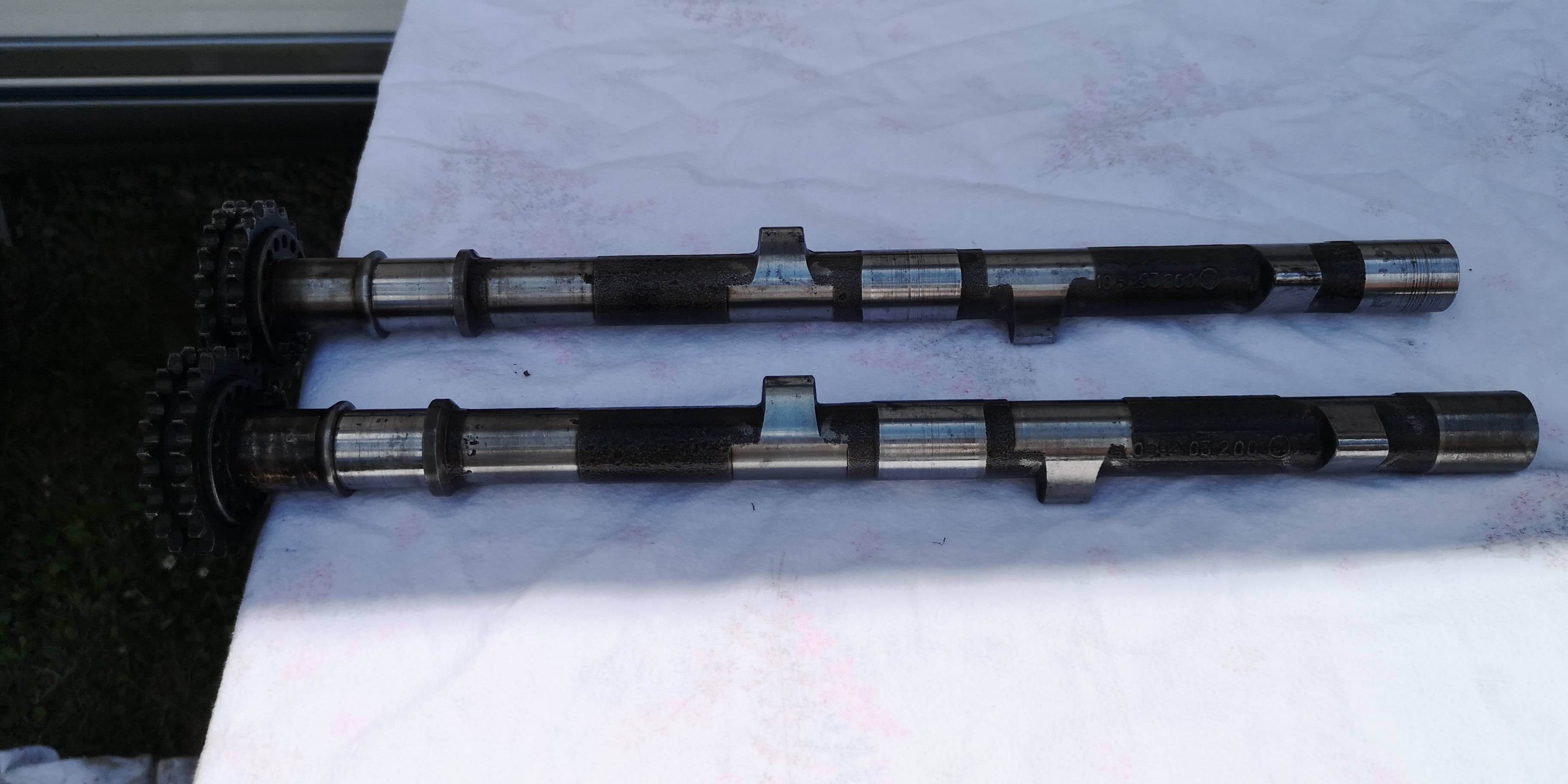

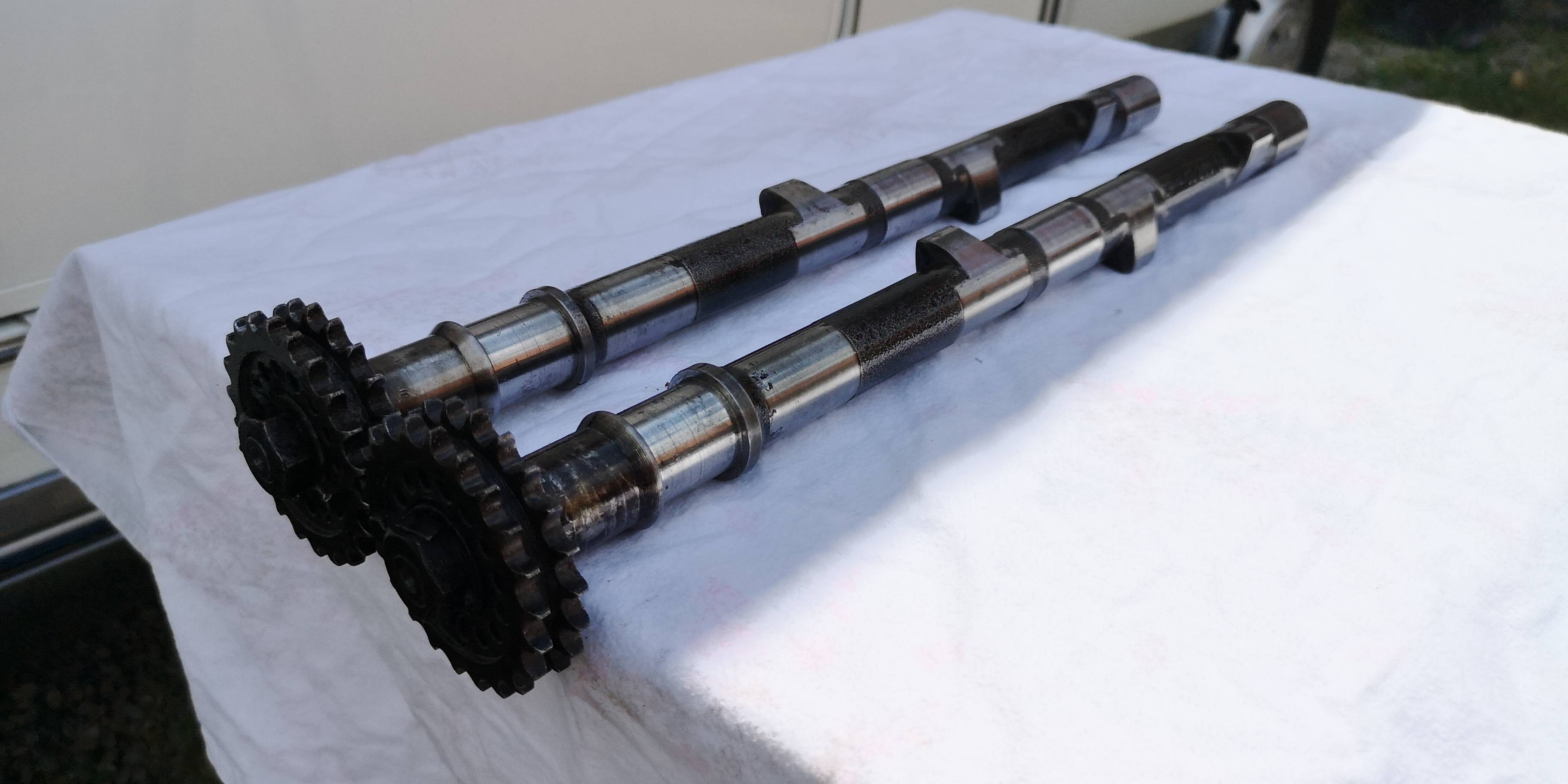

Buongiorno a tutti, vi chiedo nuovamente un'informazione;
oggetto: alberi a camme "Sprint 1300"
mio padre 'ricorda' di averli trovati nel bagagliaio con l'acquisto della Giulietta Sprint 1300 usata,
sicuramente parliamo degli anni > 60

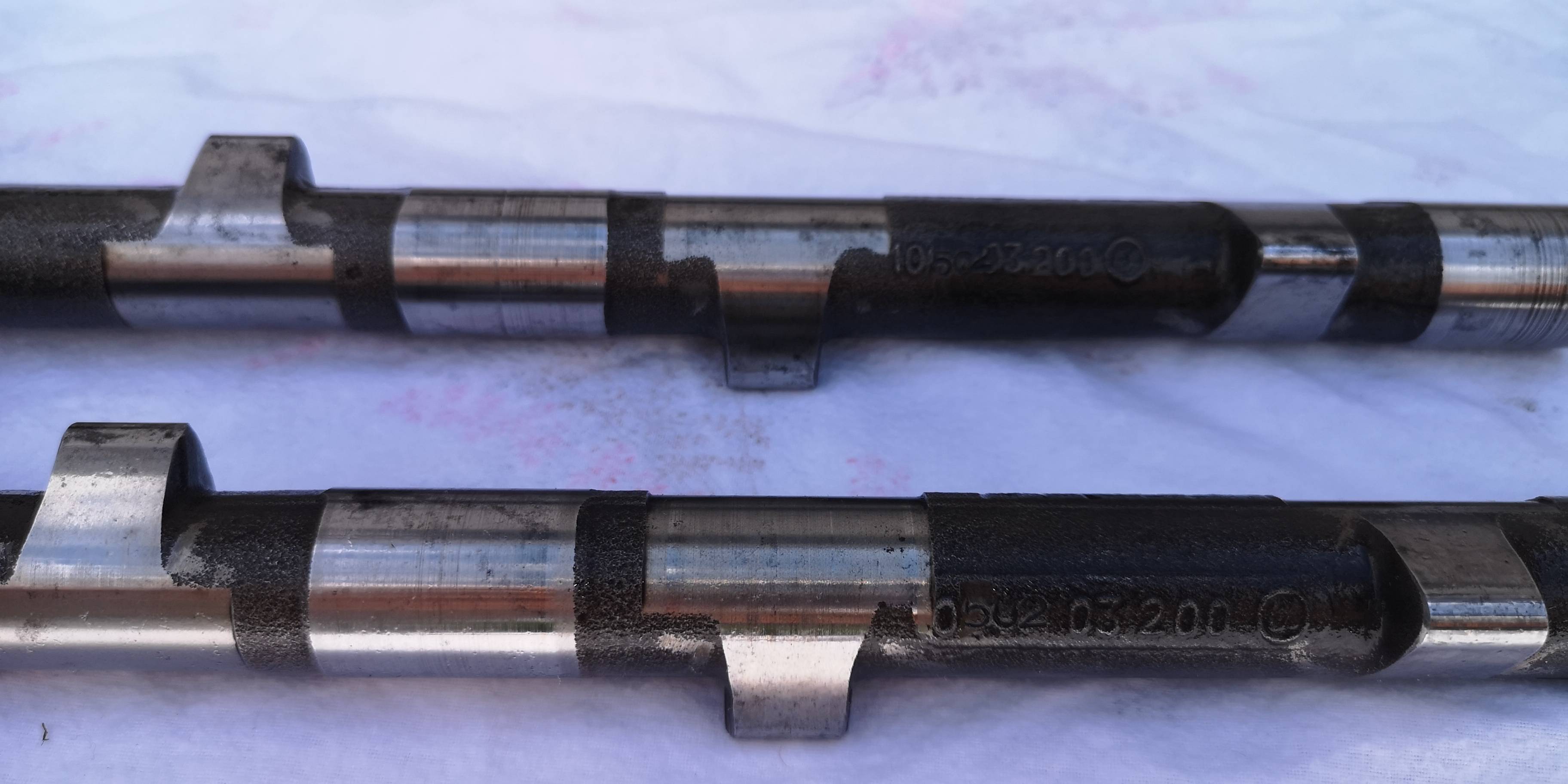

notavo dando una ripulita che nel codice specifico dell'articolo sono stati ripunzonate un paio di sigle.
Potrebbe significare un angolo diverso della camme per spingere un po' in piu il motore o ha un altro significato.
Giulietta 1300 Sprint, ricorda mio padre, ma potrebbero essere anche di una Giulia, o altro, spero qualcuno mi possa aiutare.
Grazie
    341.5 KB · Visualizzazioni: 206
    329.4 KB · Visualizzazioni: 141
    370.4 KB · Visualizzazioni: 148

Sono assi a camme 10502 che corrispondono a serie giulia 1,6....ma sono stati riprofilati..

Grazie Sandruzzu, la corrispondenza è data dal codice ripunzonato,
La domanda era, potrebbero essere originalmente della sprint 1300, visto che in quel bagagliaio si trovavano, o sono proprio della Giulia 1600
con le camme profilate sportive?

Solitamente lo sprint insieme ad ss andava con il 101
#5
Infatti, se noti bene hanno tolto via un paio di sigle vecchieb e le hanno ribattute con delle nuove.
Grazie
#6
Il 502 é originale di fabb fu molato l'uno...in relazione alla profilatura fatta dalla fabbrica marchiavano l'albero.I tuoi sono 10502 etc originali ... ma riprofilati da privato...
Per sapere i dati di questi alberi li devi misurare.
