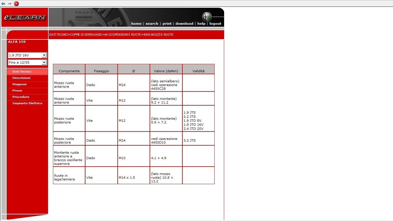

Salve a tutti. Vorrei sapere le specifiche dei bulloni x alfa 159 2.0 jtdm.... sono m14 x 1,5?devo acquistare dei flottanti/autocentranti x montare dei cerchi 5 x 108, ho visto qualcosa su ebay.....grazie.

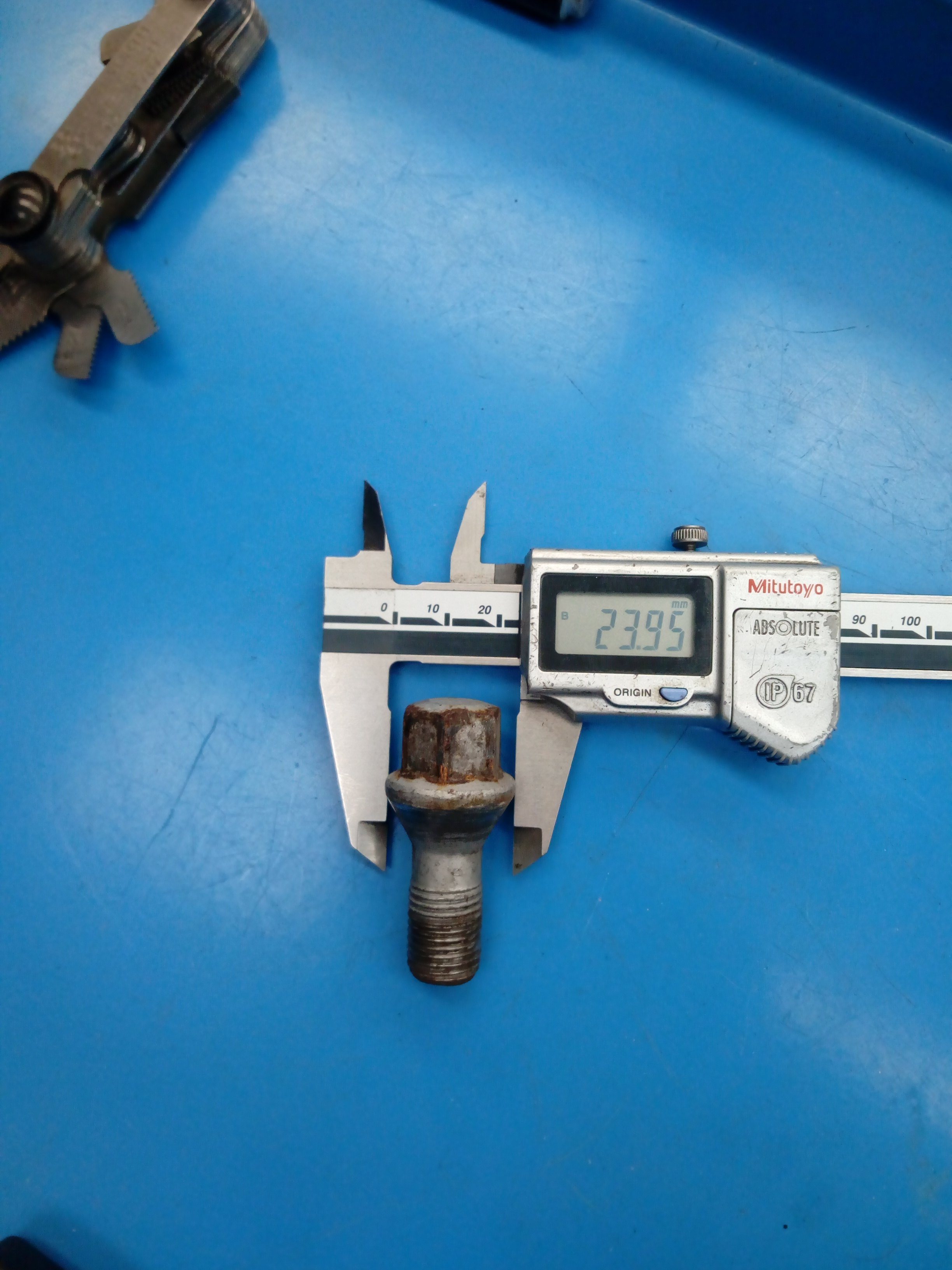

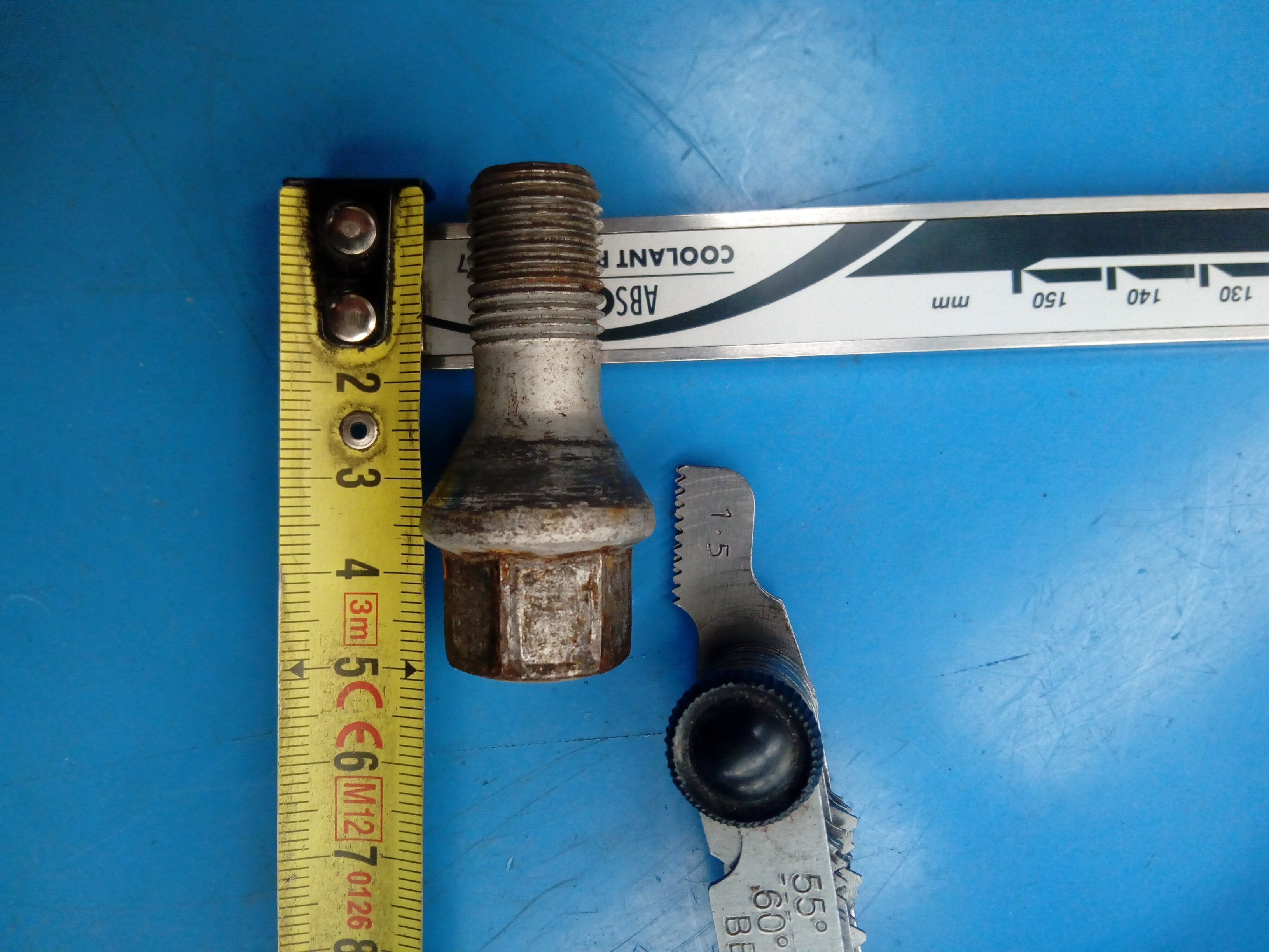

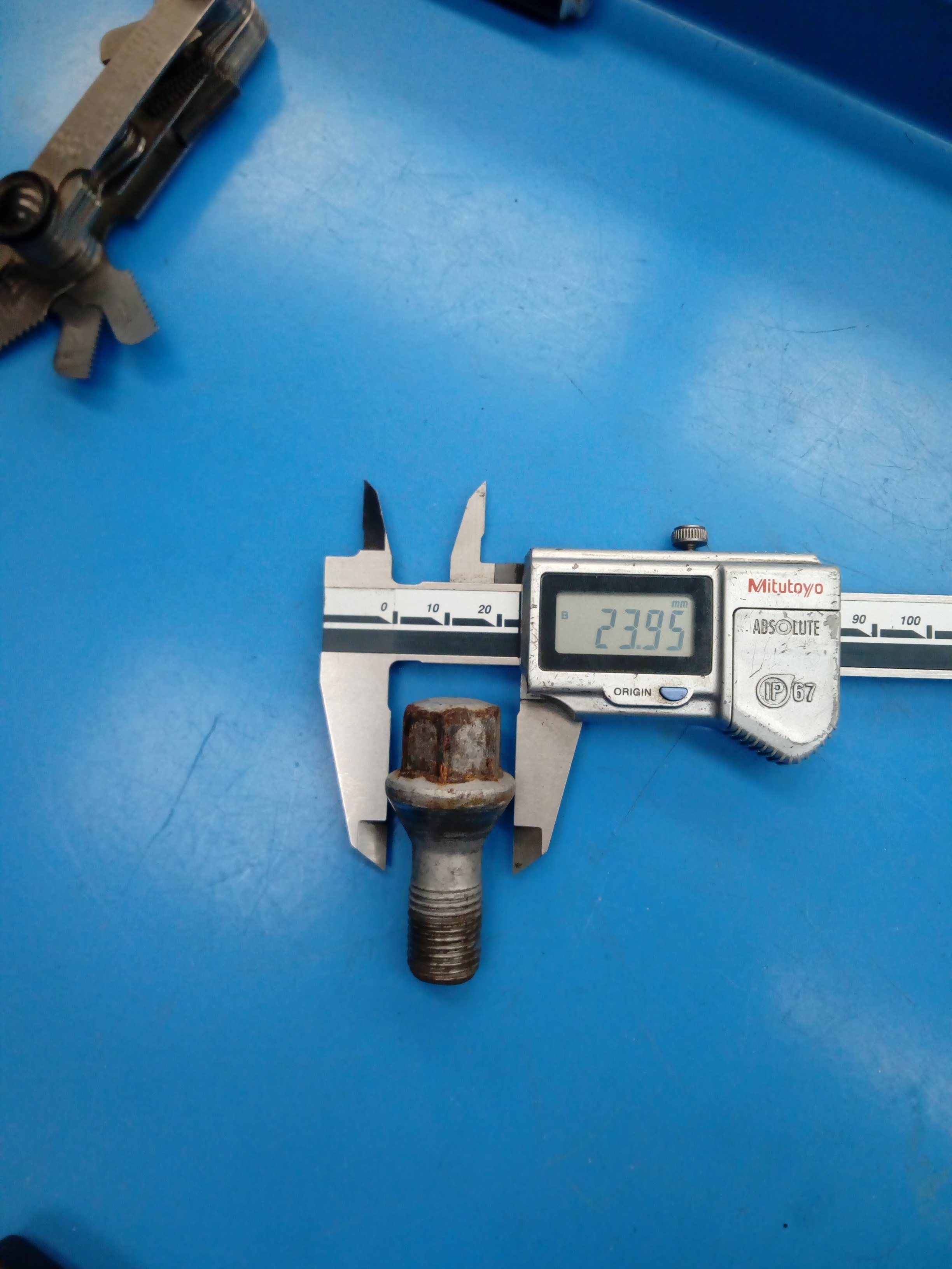

Grazie!non avevo ancora visto la risposta..... ho proprio tolto adesso un bullone e misurato:) M14x 1,5............ .... se fosse utile a qualcuno ecco:
    894 KB · Visualizzazioni: 329
