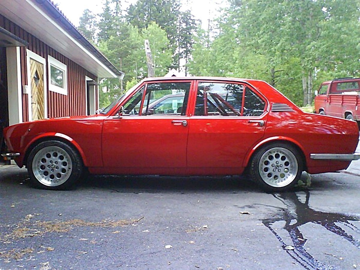

Salve come da titolo sapete indicarmi che misura sono i cerchi in foto e le relative gomme? possono essere montati senza cambiare nessuna parte meccanica ?
ps il cerchio con relativa gomma di max misura senza cabiare nessuna parte qual'è?

Non ti so rispondere ma non posso non farti i miei complimenti per la stupenda vettura.

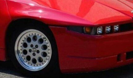

Questi se non sbaglio erano i cerchi che montava la RZ/SZ quindi i 205/55 ZR all’anteriore e 225/50 ZR al posteriore, scomponibili e in lega leggera da 16” con canale da 7J all'avantreno e da 8J al retrotreno.

Non puoi fare una foto più vicina?
Sicuramente non sono gli originali, come del resto la flangia d'attacco... non ricordo Alfette con cerchi 5 fori.
Presumo siano degli "Speedline".

I cerchi sono della RZ- SZ da 16" a 5 fori.

....ma i fori sono 10.[emoji23][emoji23]
Parlavo dell'attacco a 5 fori.
Il disegno del cerchio è a 10.
