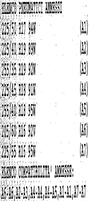

Ciao a tutti so che sicuramente l'argomento e già stata trattato ma non trovando risposta precisa provo a rompere le scatole a voi qui
Allora vorrei capire una volta per tutte se sulla Giulia si possono montare cerchi da 18 con uguali misure ant / post o se da libretto per forza con gomme maggiorate al posteriore......non lo ancora capita sta cosa
Puoi montare anche 4 cerchi uguali 8x18 et33, controlla se quelli della Giulietta hanno le stesse misure.
