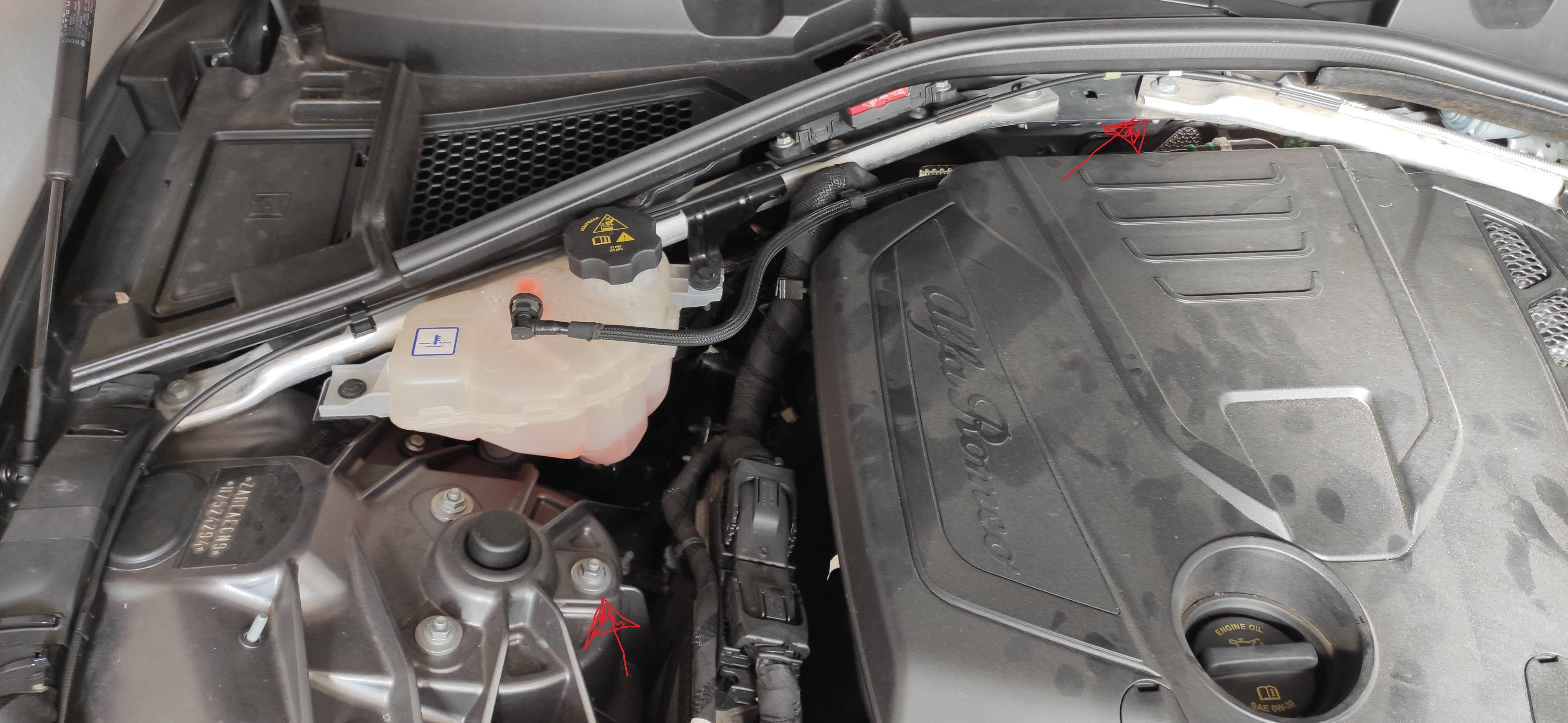

scusa, ma non capisco...
io pensavo di collegarlo in uno dei punti evidenziati...
Sì, lì può andar bene, quando parlavi di scocca pensavo intendessi su qualche lamierato.

Sono fatti apposta per avviare auto ovviamente lo spunto sarà di qualche secondo quindi se auto non parte più difficile che si riesca al secondo colpo per i cavi puoi usare il positivo sul punto rosso apposito e il negativo sul bullone torx li vicino della barra grigia che va al duomo sospensioni...
