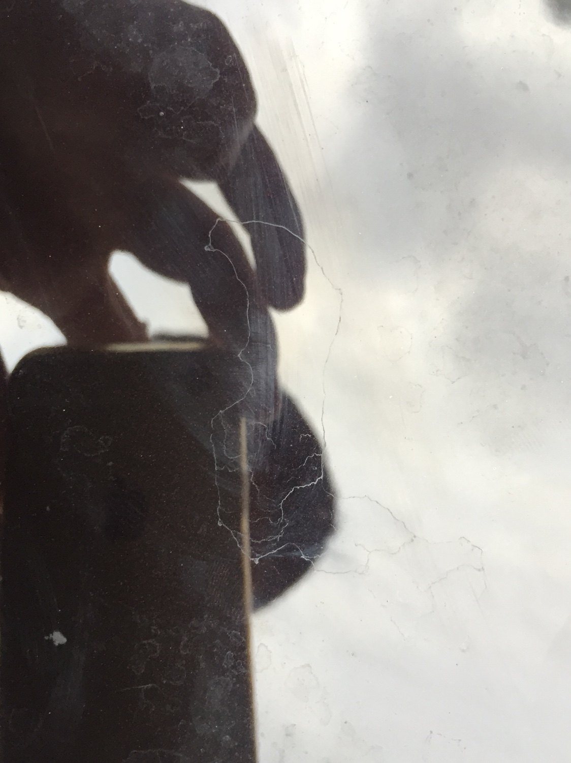

dipende da quanto è li e da come è stato preso. mi spiego, generalmente i maggiori problemi si hanno se si parcheggia vicino ad irrigatori che non usano acqua potabile, in quei casi la concentrazione di calcare è altissima, unita ad altri agenti chimici, e se lo si lascia per troppo tempo può non bastare neanche una lucidatura molto aggressiva.
è vero il calcare si può pulire con un QD, ma subito dopo aver lavato l'auto. da una foto è sempre difficile giudicare ma in quel caso credo che sia molto radicato. l'unico prodotto che potrei consigliare è Energo della labocosmetica, o anche il Car pro Spotless, ma potrebbe non bastare, ma comunque lo ridurrà un bel po.
