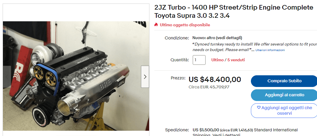

Si che poi il 2JZ era Toyota, errore mio :D
Va che roba (2JZ Turbo - 1400 HP Street/Strip Engine Complete Toyota Supra 3.0 3.2 3.4 | eBay), questo pesantemente preparato anche dentro:
